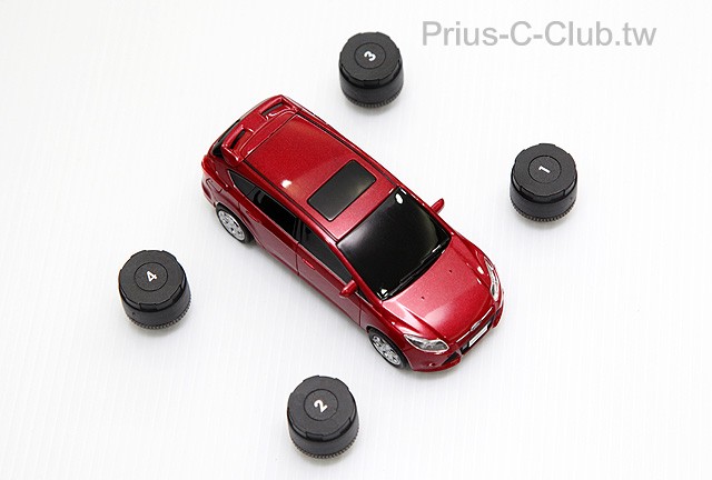

雖然交通部在TPMS胎壓偵測系統上,無論2014年11月的第一階段或者2016年的全面實施,主要都是針對新車出廠配備上的規範,基於安全考量若駕駛朋友的愛車沒有TPMS裝置,還是能以外掛方式加裝;目前主要分為氣嘴式,以及內嵌式兩種主流形式。而U-CAR也針對兩種外掛式TPMS系統,進行了簡單的比較。
外掛式TPMS胎壓偵測系統比較
常見形式
內嵌式
氣嘴式
外觀
安裝
1.取下輪胎+輪圈
2.將輪胎拆下輪圈
3.更換氣嘴座
4.裝回輪胎+輪圈
1.轉開氣嘴蓋
2.換上胎壓偵測器
3.開啟車內接收器
優點
1.不受天候路況影響
2.不怕被偷走
1.可DIY安裝
2.可DIY更換電池
3.價格較便宜
缺點
1.安裝工序複雜
2.價格較高
3.更換電池麻煩,工資高
1.較易失竊
2.較易受環境影響、損傷
