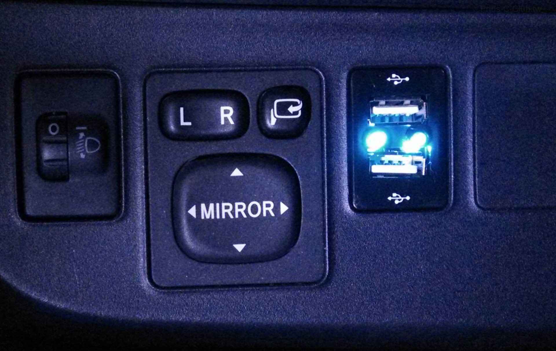

发表于 2014-10-17 15:19 | 显示全部楼层 |阅读模式
本帖最後由 samwwei 於 2014-10-18 00:11 編輯

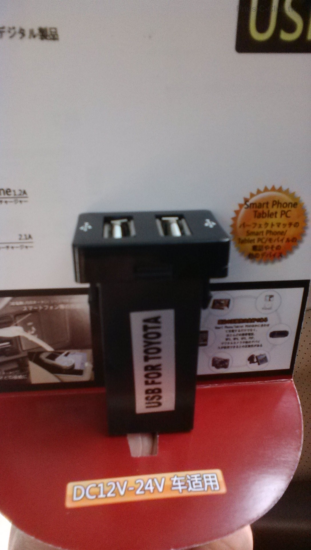

收到貨
收到貨

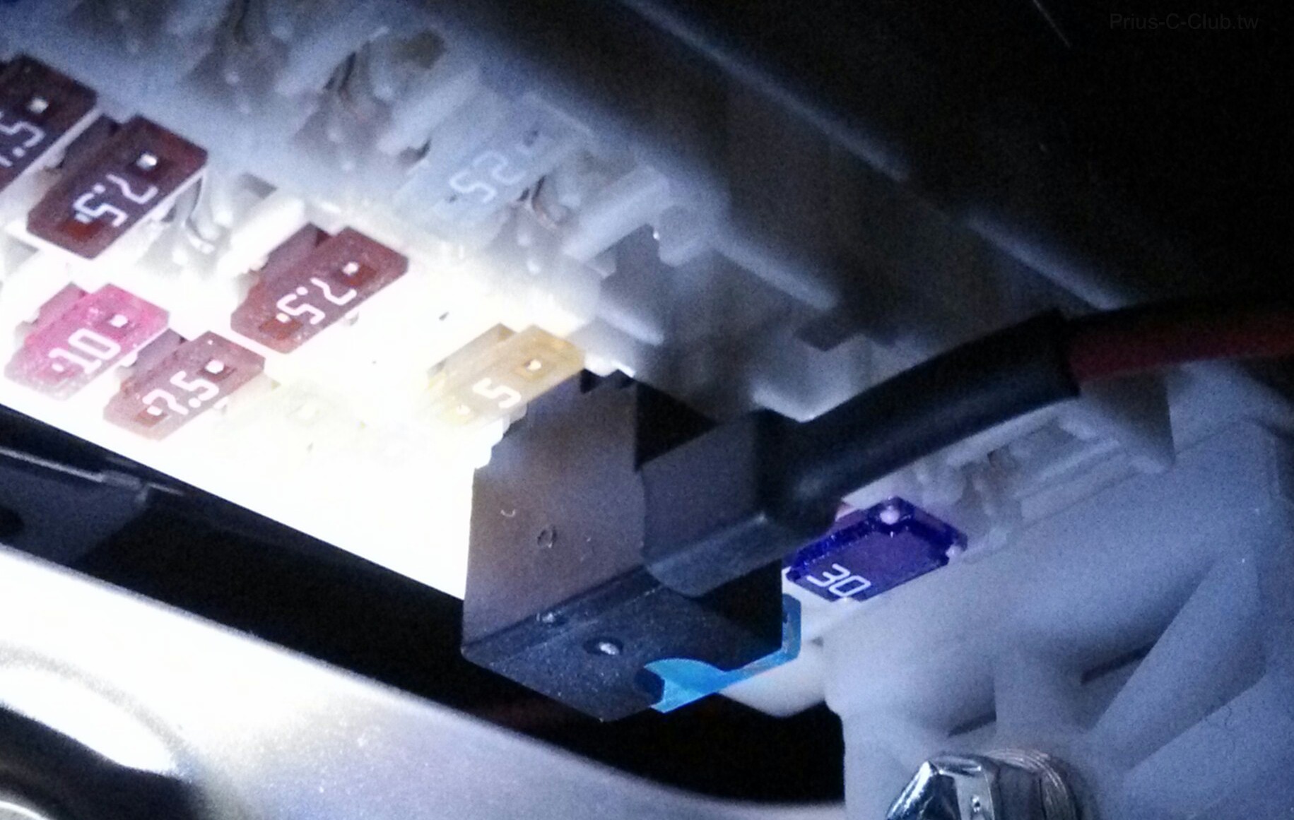

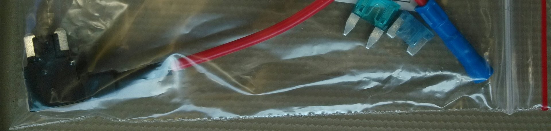

分接電源綫
東西到齊準備施工

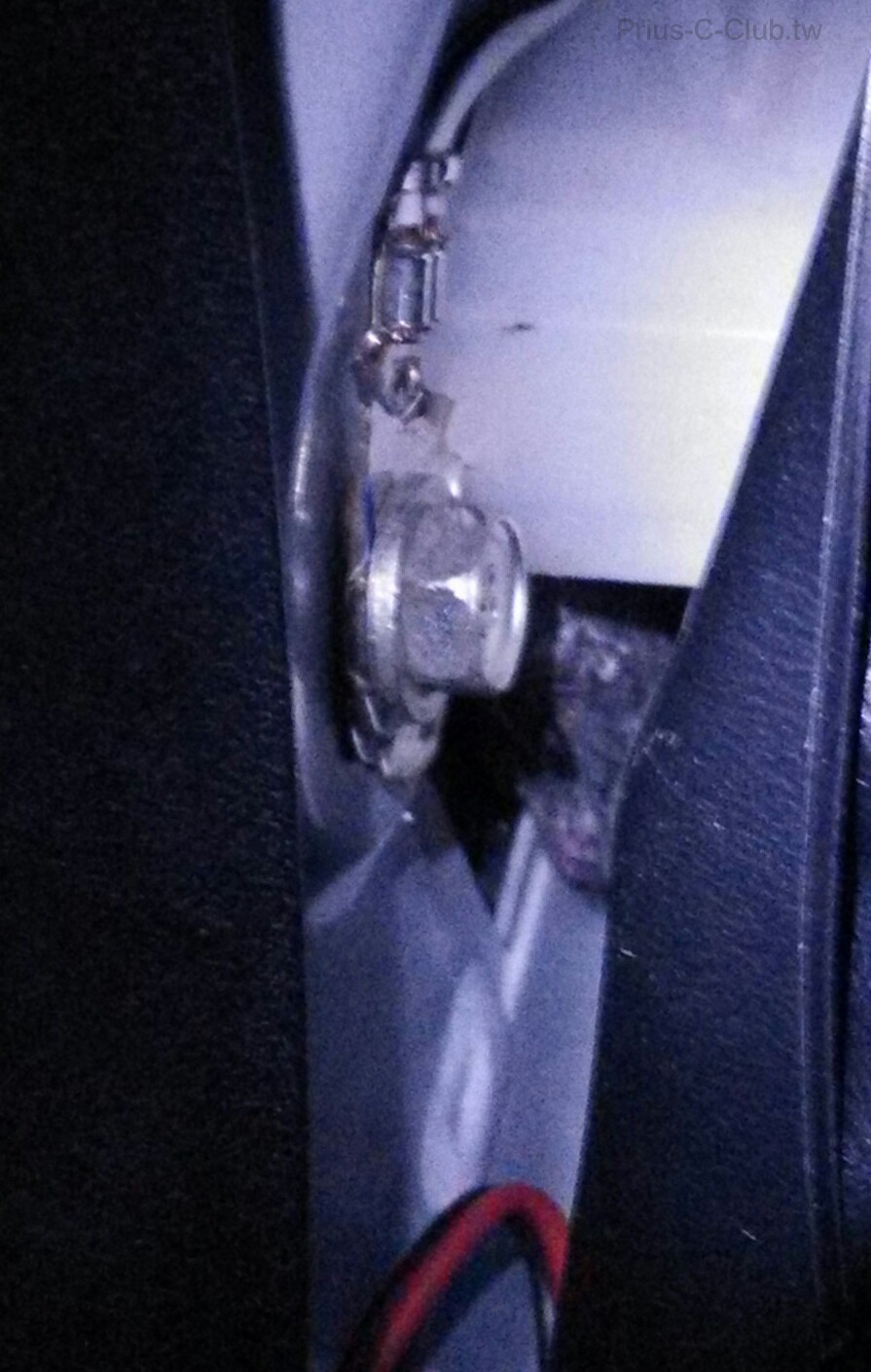

接地
IMG_20141017_221626~2.jpg 分接電源测試完工
完工
完工

2015.3.16後記:幾個月前 淘寶四百元左右團購入手,請留意

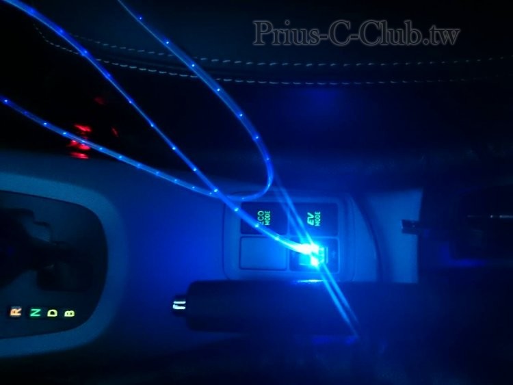

一、裝在方向盤左後方,盲塞處 卡不夠緊(塞紙片固定 搞定)
二、裝在方向盤左後方,藍光很刺眼(用貼紙貼住 搞定)
三、裝在方向盤左後方,其實很少用(想移到中央扶手盲塞處)
{:024:}
2015.5 感謝蘇兄幫忙 改到中央扶手處

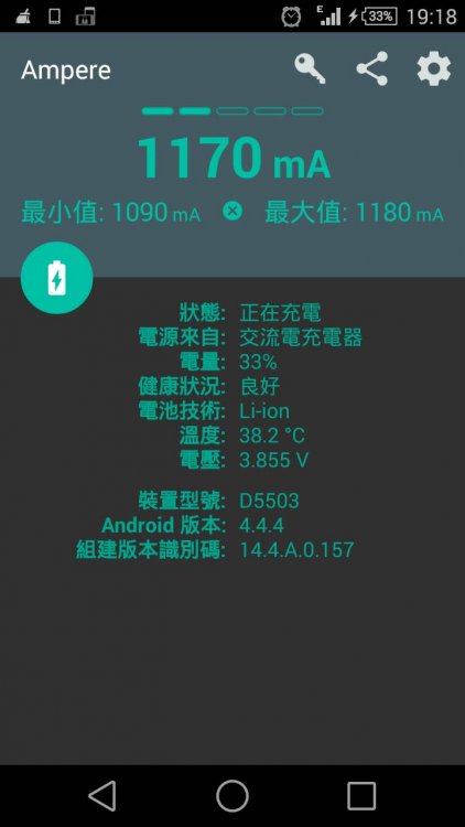

用APP測電流量都蠻大的, 再買一個90度的usb轉接頭 就搞定

 楼主| 发表于 2014-10-20 09:30 | 显示全部楼层
yuchia2002 發表於 2014-10-20 00:48
請問要怎麼扳開原本的蓋子阿??
直接拉開下面那片手伸進去從內側推出來就OK
 楼主| 发表于 2014-10-20 09:56 | 显示全部楼层
本帖最後由 samwwei 於 2014-10-20 11:26 編輯
tsc90678 發表於 2014-10-19 23:42
可以來個安裝教學嗎??
順序1拆開安裝位置下方護板(·直接往身體方向拉開即可,無螺絲固定)
2手伸入預定安裝位置後方將孔蓋推出
3黑綫接地(位置在左脚左方護板內)
4拆開方向盤下方白色保險盒蓋
5分接電源
6通電測試試
7插入電源座至安裝孔位
8裝回護板即可
傳照片很慢請見諒
