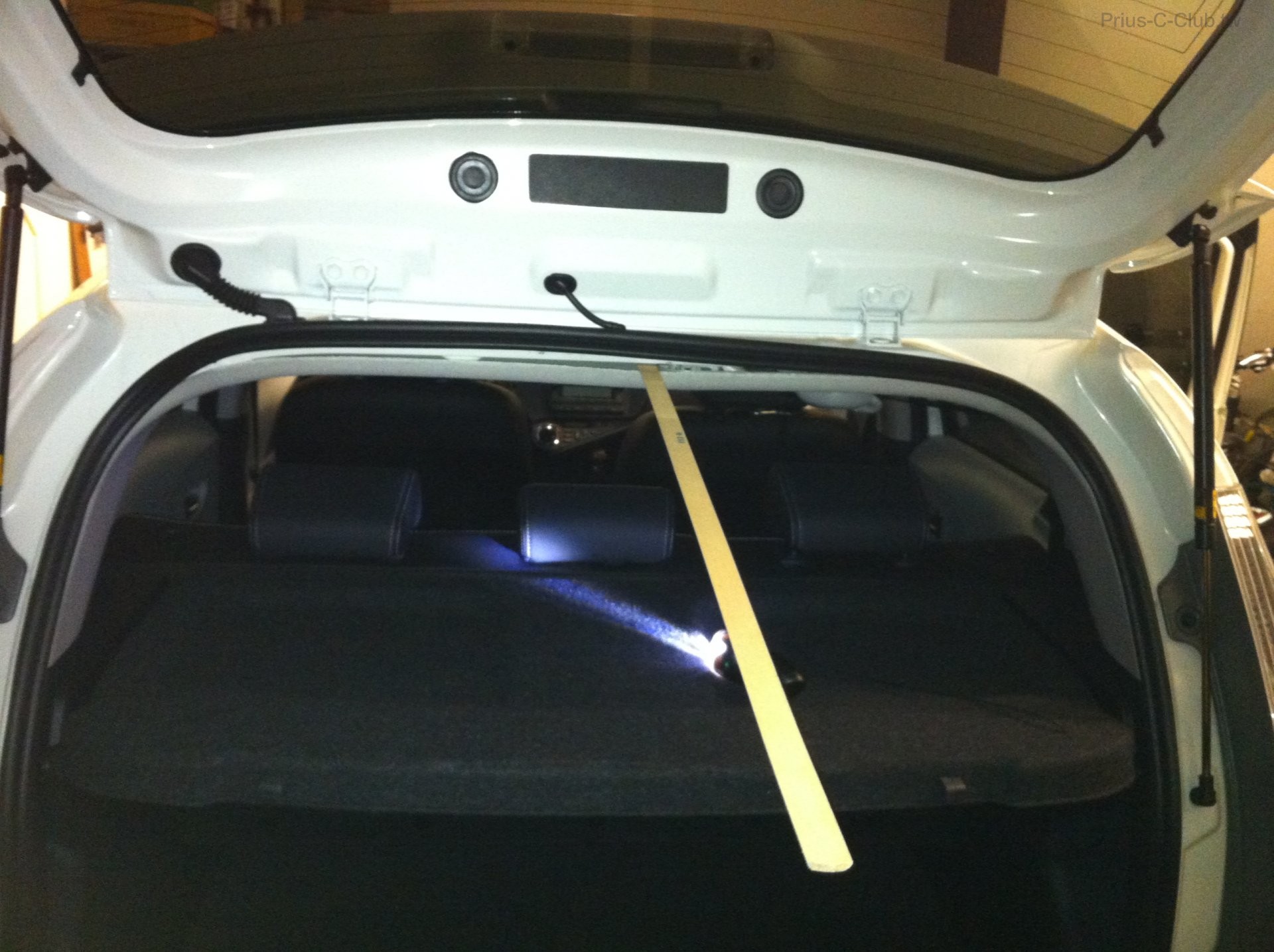

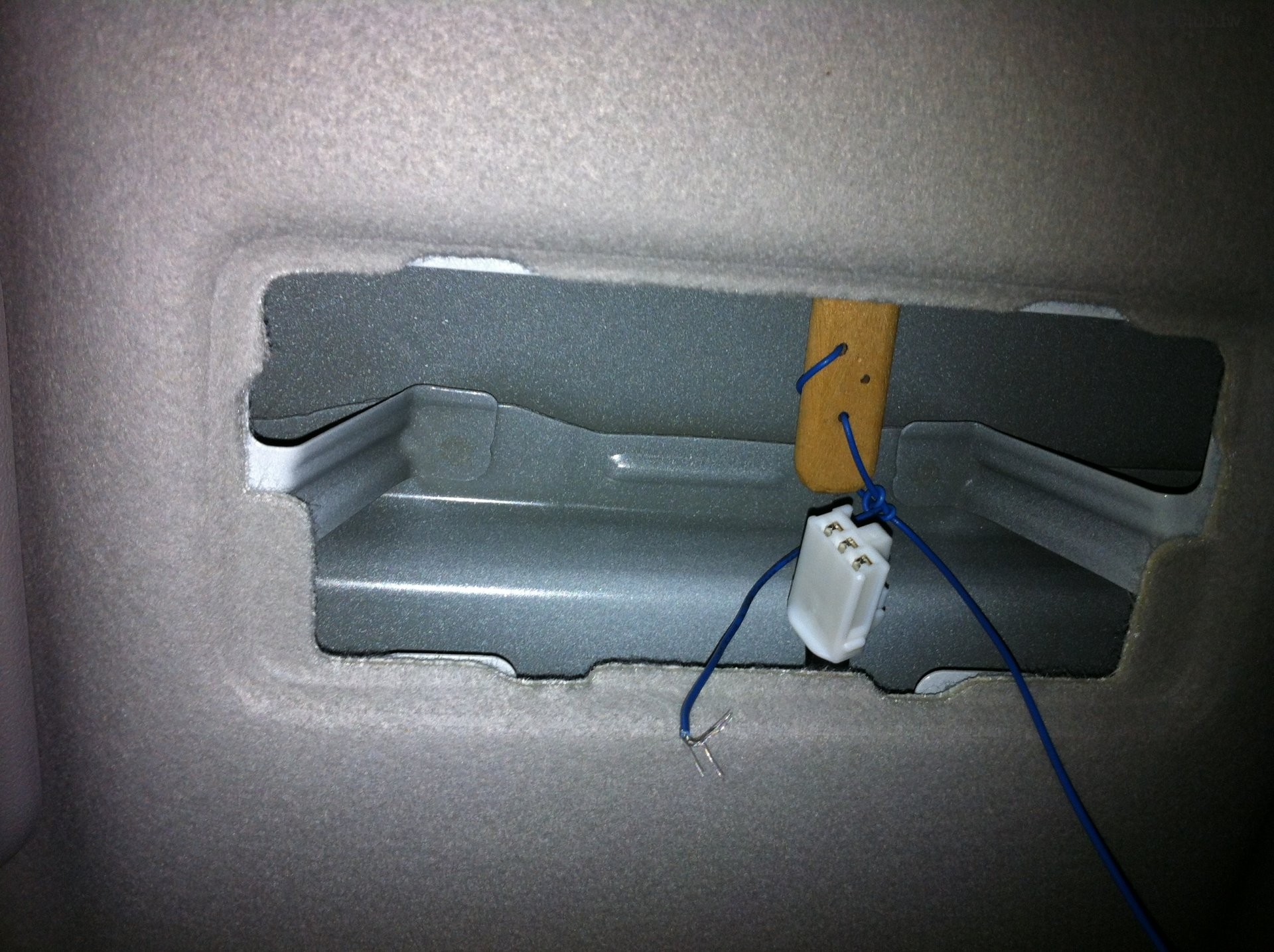

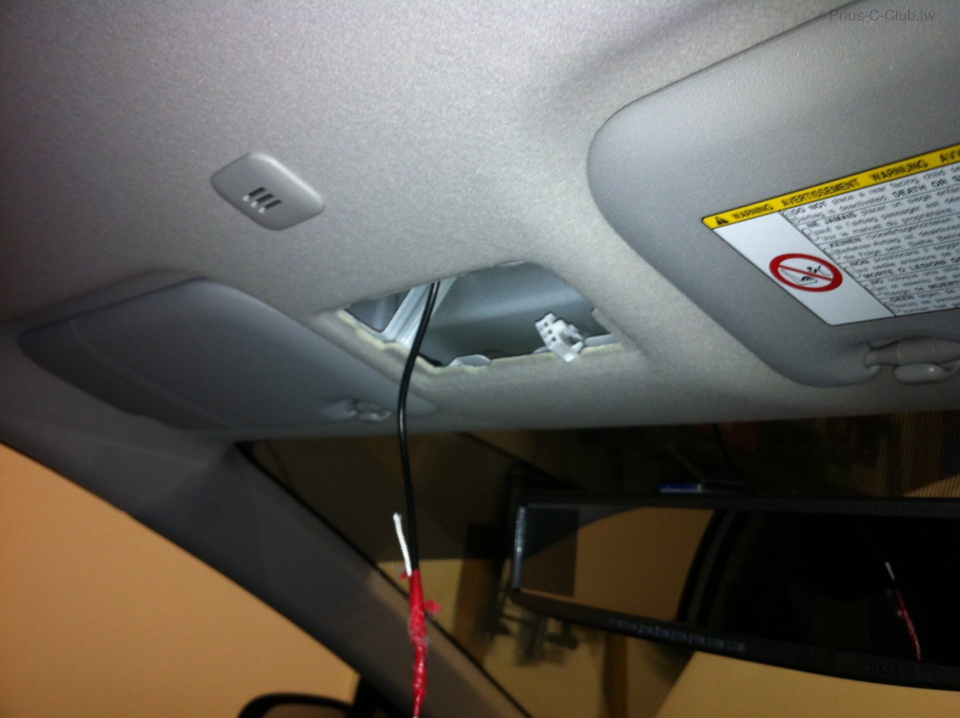

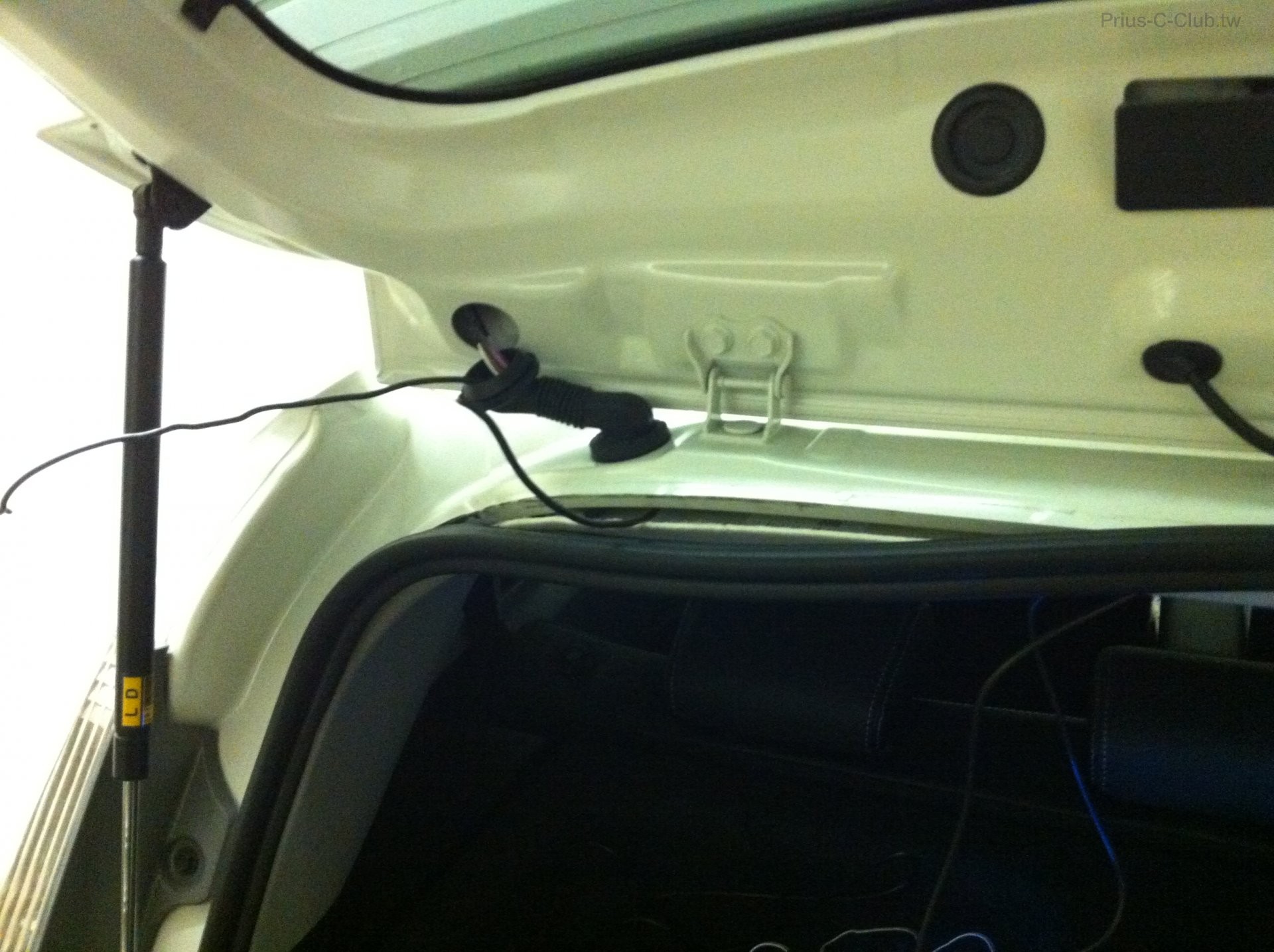

用一條薄木板通過去就好
在把線帶過來
明天找找照片還在嗎

发表于 2014-10-20 10:23 | 显示全部楼层
請參考
木條還在 要送你用嗎?
木條
木條
燈出口
燈出口
拉線
拉線
後方穿線至尾門
後方穿線至尾門
