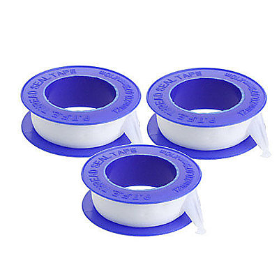

把它旋緊後排檔頭還是無法處於正常位置(方向),可先將排檔頭拆下再用這種止洩帶/止水膠帶,在螺紋上纏繞2~3圈後,再將排檔頭旋緊至正常位置(方向)即可!!
