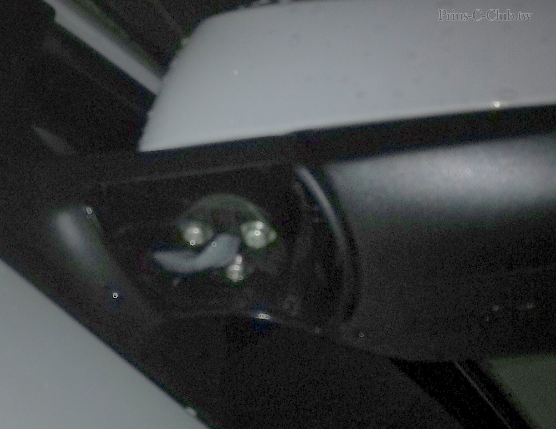

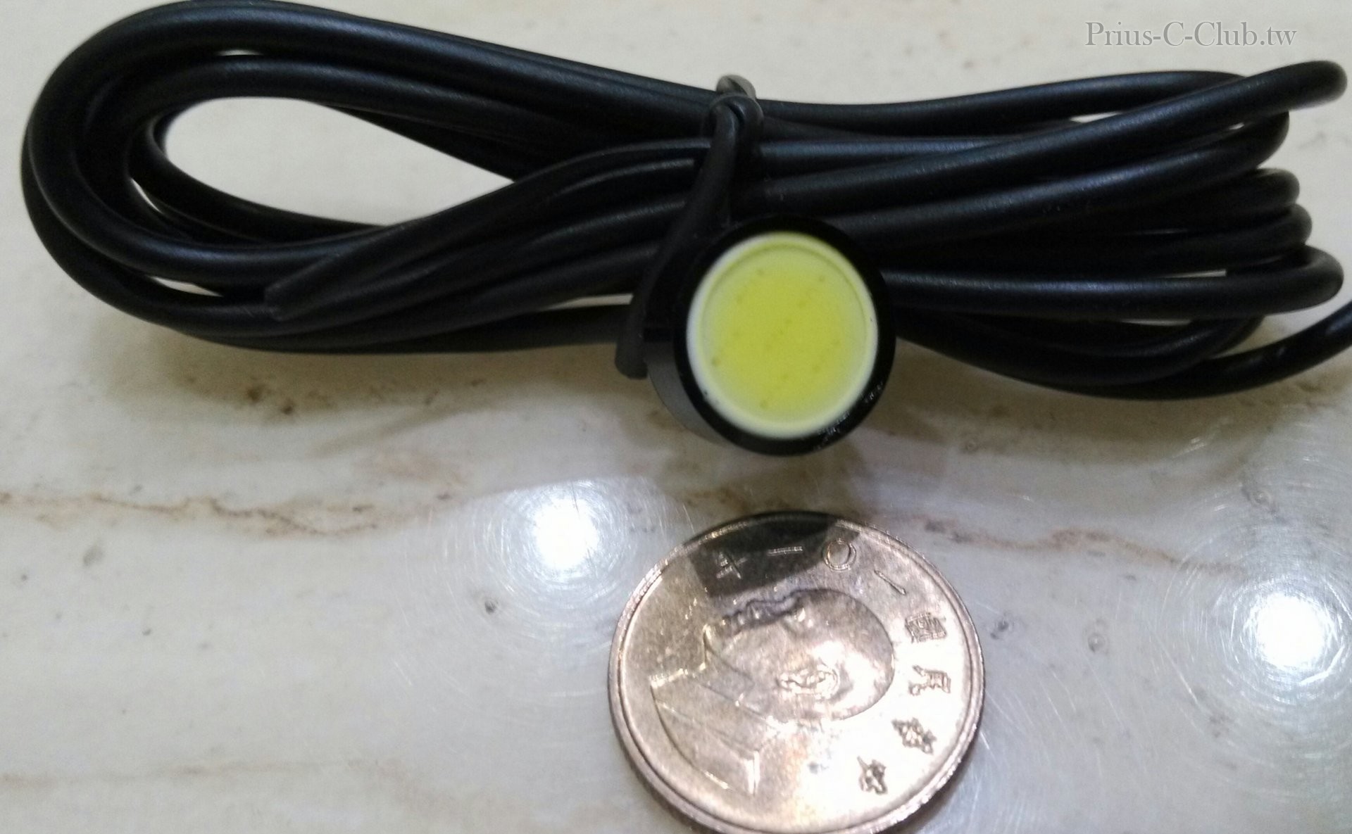

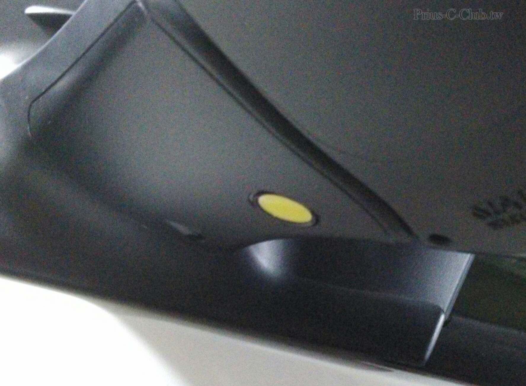

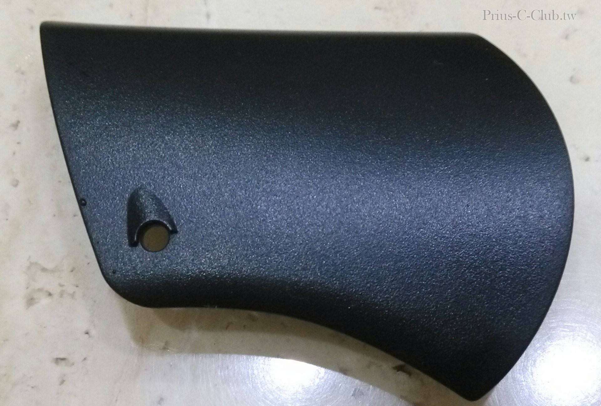

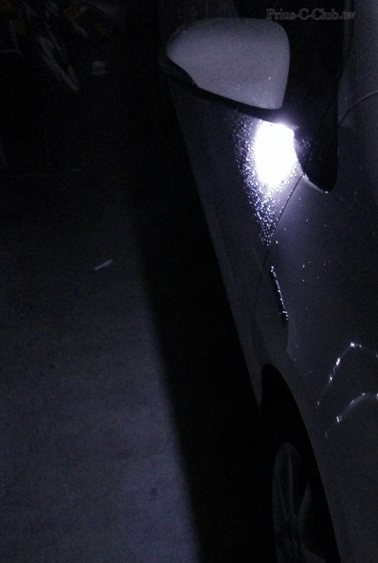

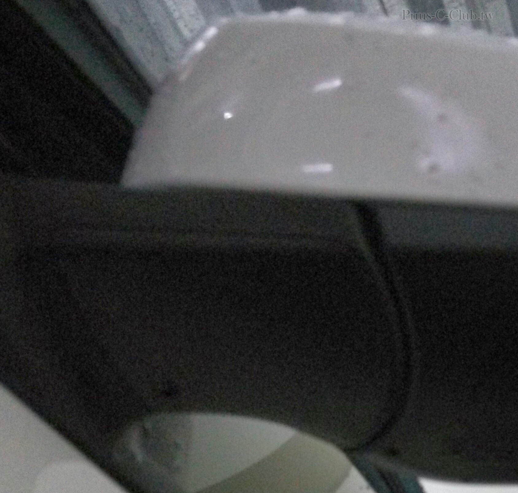

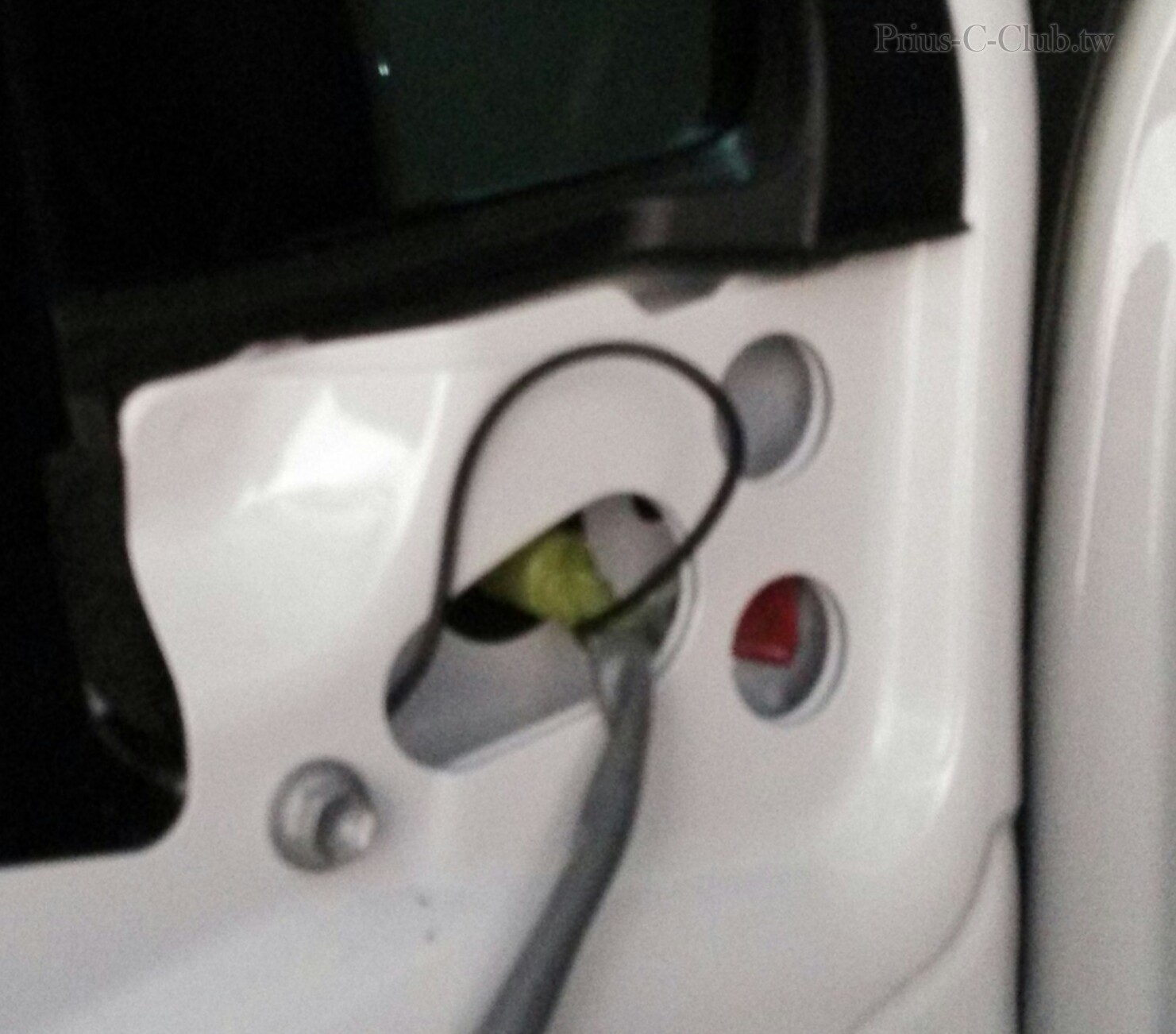

IMG_20141117_204204~2.jpg IMG_20141117_221104~2.jpg 主角一個92元厚度5mm IMG_20141118_003705~2.jpg 拆下蓋 IMG_20141117_232606~2.jpg 直接穿過洞不用破壞,若要美觀,則開12mm洞塞入切平 IMG_20141118_003509~2.jpg 沿灰色綫穿入門內側(需先拆內門飾板,如果穿不過,請從門內側拆三顆縲絲拆下後視镜穿過) IMG_20141123_130210~2.jpg
穿過後再穿前門與車體綫路管套(輔助工具1.6mm銅綫,痱子粉。銅綫與綫路弄些痱子粉比較好拉) IMG_20141123_132245_SHOT2SHOT1~2.jpg
拉出後接3A保險絲取室內燈電源收工復原
