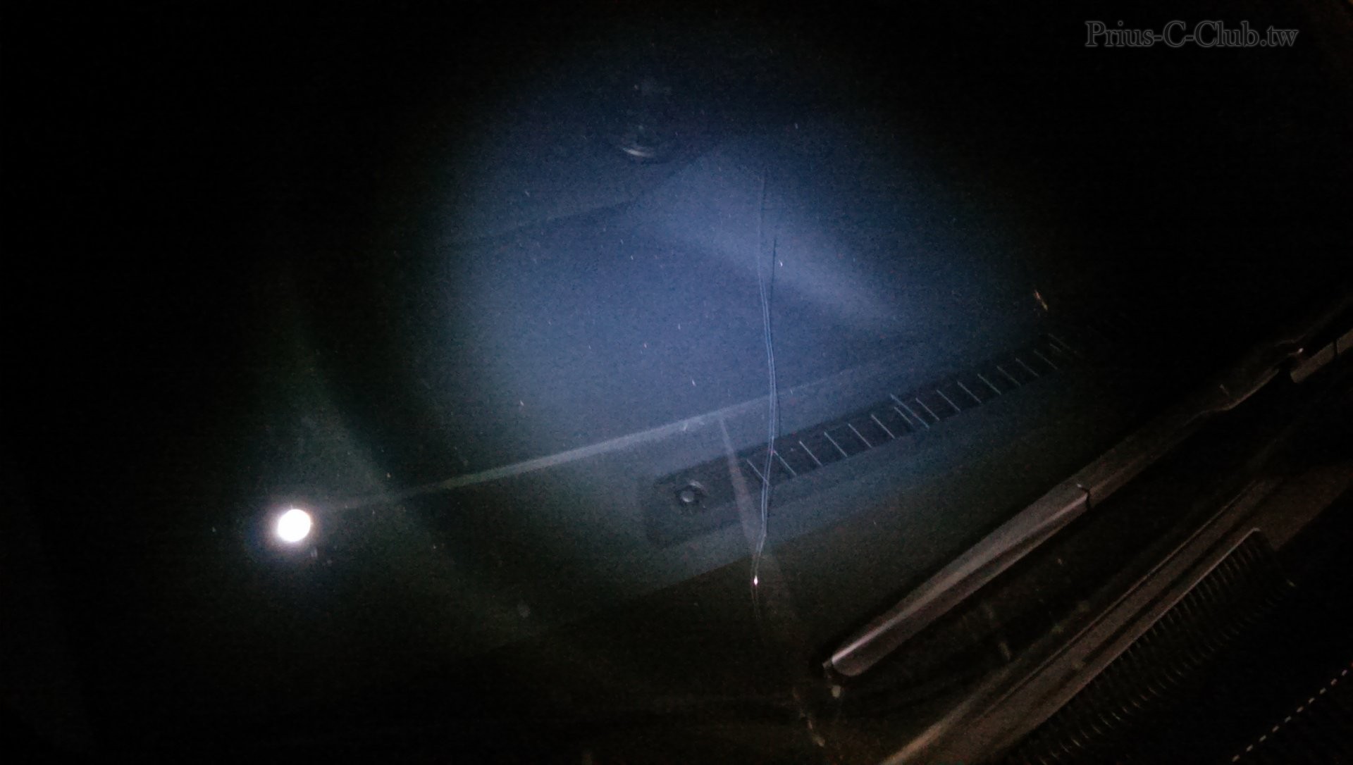

早上出門時發現副駕前擋由下緣往上裂了一條約20多公分的裂痕,搜尋了一些文章發現要出保固可能很困難,看到站上PO的原廠價格將近15000,心真的好痛,請問我們的PC前擋有無副廠的可換,品質價格為何? IMAG0889.jpg

前陣子  女友的車  玻璃也是跟你一樣裂痕 (位置相同) , 長度接近 40cm 彎曲不規則.....
考量是老車 , 所以不換新.... 花1000元 補玻璃.......
補完效果還不錯... 不明顯了.....(至少可以防止裂痕繼續擴大)
如果裂痕在 駕駛正前方視線位置 ,  那就不建議修補!...(影響視線)
暫時不想花 15000元 換玻璃....可以考慮先用修補方式...避免裂痕擴大...
而且修補後  也會比較不明顯!
Prius C 應該沒有副廠玻璃.... 畢竟是進口車....而且不是暢銷車款!

只要可以等,開去給人量
要副廠的不是問題
只是副廠便宜,那個品質實在有差
加上還要重新貼隔熱紙的費用
我會傾向維修

能不能補,要趕快去弄,遲了裂痕會越來越大。
我之前換前檔時,問過,沒副廠的。
要省,只能在玻璃行叫原廠貨換,不過能省多少我不知道,而且品質如何,也不知道,因為換玻璃是套餐,不是只換前檔玻璃而已。

剛剛去了專門換修汽車玻璃的店家,店家說修了效果不好還有可能繼續裂,換副廠原本說有報價8000,後來又說之前年份的有,可是好像不能裝在14年的,原廠也有去 報價16200,價格更高了,我是不是要再找其他家問看看{:005:}

16200元  如果暫時花不下去....那就是剩下 補玻璃這條路了.......
店家說  效果不好  是怕你不能接受///
因為修補後  扔然會有一條痕跡.....(你可以堅持要修補)
不過至少能防止裂痕繼續擴大........
玻璃問題  要盡快處理  不能拖......(想想上國道 風壓很大....不要冒險)

補玻璃有專門的店,不是一般汽車玻璃店,別問錯了!

{:023:}趁裂縫不是很大.. 要趕快補
不然.. 溫差.. 強風.. 鴿子.. 都會讓裂痕更大.. 更危險
