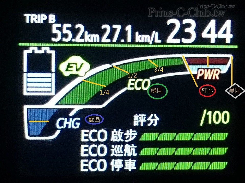

本帖最後由 atek945 於 2014-12-9 21:22 編輯
先練習 控制 1/4,再練習1/8的(勿抽筋
除非聽得懂聲浪,不然就得善用能量條
想知道更多,車聚是很好的機會(正解

小弟新入手 Prius C 一枚, 可是油耗並不穩定
一樣路段, 一樣小腳, 油耗有時可達30km/l, 有時只有19km/l
實在抓不到竅門, 所以想請教 Prius 車主省油秘招, 感恩!

我平均只有20km/l耶,怎麼樣都試不出來30km/l,而且刻意小腳後開車變得超鱉腳超放不開的,而且這樣反而油耗更差平均不到20km/l,到最後就不再去看油耗表了,奇怪的是這樣反而平均可以20km/l以上,看來這種車真是欠操

全程小腳也不見得省油, 適度油門也是要大力踩下去再放開含住 (我老婆說好抽象, 怎麼都學不會)
真的要自己去體會, 不過...我覺得追求與官方數據差不多的26比較實際, 30那算神人級的, 還是不要太刻意去追求, 因為除非能一直維持,
不然從高處掉下來的感覺並沒有比較開心...自己小小的心得...{:068:}

電池電量是重點
低電量小腳省不到油 要先踩深一點開一段路後補上電
之後小腳滑行才會省油
