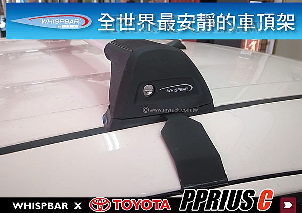

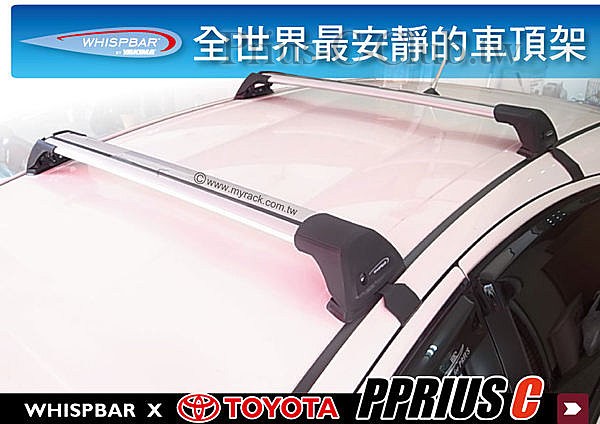

首先是橫桿:
最後還是決定買yakima的whishBar(Flush bar),主要就是因為只有他有出PC專用的勾片
(附上勾片型號給大家參考一下,但其實我看不太懂)
目前似乎沒搜尋到其他車有出PC專用的勾片的,這東西我想說攸關安全性,故還是選專用的佳
實際上安裝了後,也對這組橫桿相當滿意
1. 視覺高度比我想像中的還低,我原本看樓主的圖覺得橫桿離車頂有點高不太好看,故一直遲遲不想裝
沒想到裝上後實車倒還好,一下子就習慣了,且愈看越喜歡
圖片看起來還是覺得很高~~ 但實際上看還好
而且老闆說這組橫桿已經是算低的了
我後來路上比較其他車子的橫桿,也的確是都比這組的還高一些沒錯
2. 未上行李箱時,單純上橫桿的油耗及風切聲都沒啥差異,本來還很擔心風切聲會不會很大的
3. 缺點就是有點窄,安裝的老闆說橫桿的長度調整安裝好後,PC上的這組長度算是比較窄的
    若要裝大型李箱或多一台腳踏車的人,可能就要考慮ThroughBar
    實際上,我的行李箱寬82公分,已經超過橫桿長度(銀桿部份)一點點了,所以FlushBar裝在PC上的長度大概是80公分左右
總高度約190公分,進出大部分地下室停車場都還沒問題~

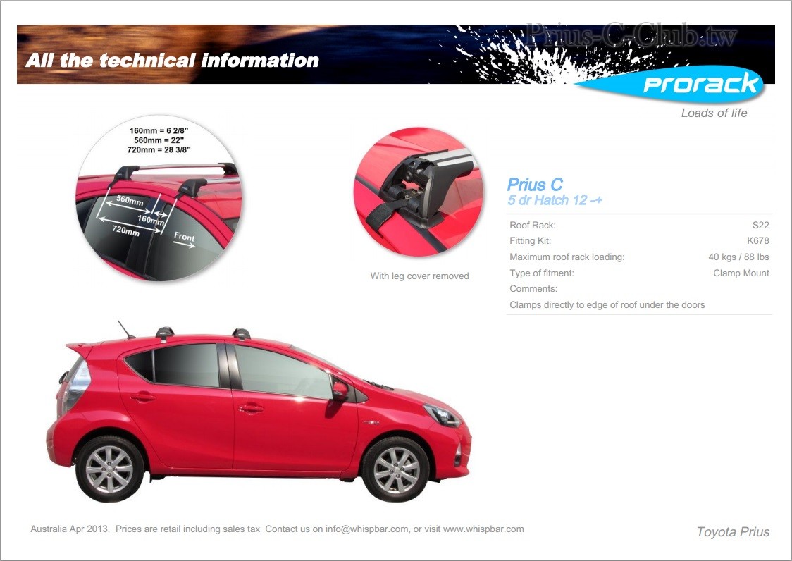

发表于 2015-3-17 15:29 | 显示全部楼层
我再做了一點兒功課,得到以下的資訊
1、PC 車頂適合載重40kg以下,所以單單車頂架+車頂箱可能近20kg,能裝的東西重量要注意。
2、如果載重超過,可能會讓車頂架與車頂接觸的勾片處車頂受傷。
3、目前都樂是沒有針對 PC 開發相對應的勾片(KIT),所以真要裝,可能此款是首選。
因為組數不多,價格只能到這樣,我個人覺得自己安裝比較划算。
有些事情,我也要顧慮到對方的立場,所以,沒能拿到流血價,不好意思!!{:056:}
以上價格,即使是一組、兩組都適用,謝謝!!
