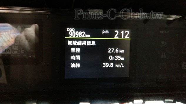

不過最近油耗很狂暴
這是我從溪口開到水上
郊區+高速+市區的結果
基本上是平地
不是下坡偷吃步喔~
