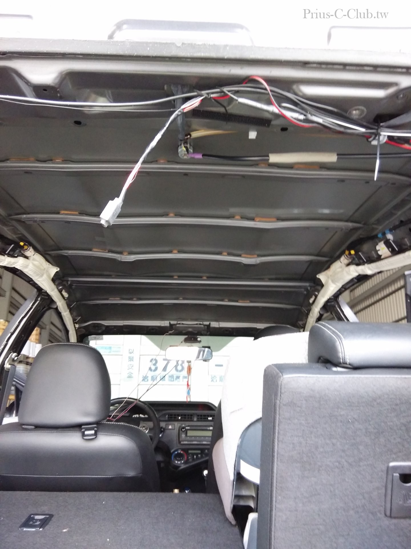

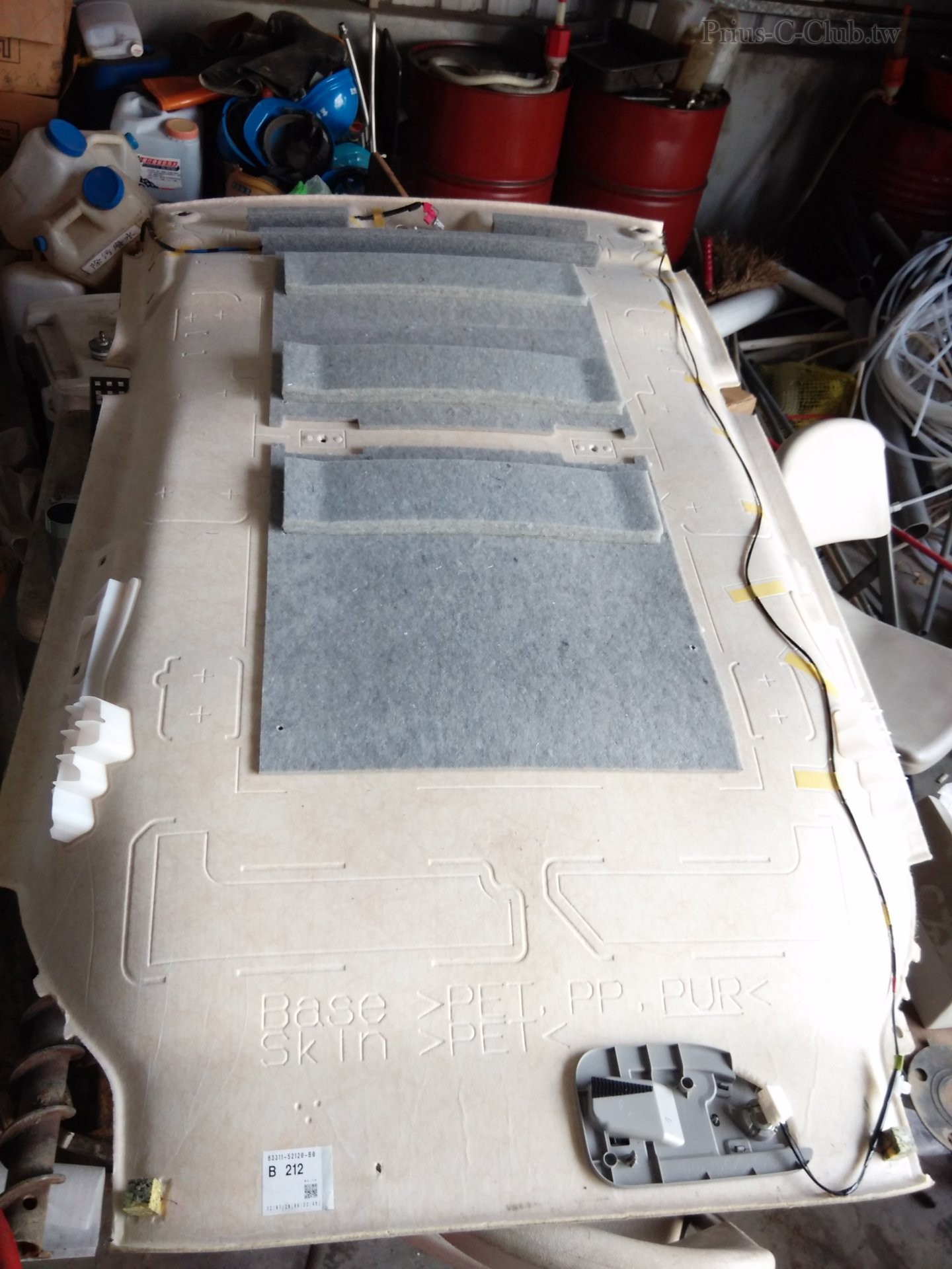

如版主說的沒錯,光做四片門會變的室內共鳴嚴重,請問版主可有解決方法?至於pc車頂,小弟最近剛貼完制震加隔音棉!…說如何拆解:小弟我自己一人作業,沒有多餘人手可幫忙拍照,可秀幾張圖片給您參考!…依我的拆解步驟是…四門上方把手,室內燈拆下(整組拆下喔),後座椅背拆下,後置物箱門檻,後置物箱兩側護板及上護板(c柱),後椅座下方左右護板,前後四個門檻拔下,左右兩邊B柱上下護板,在來拆A柱,後置物箱上方安全帶拆除(14號螺絲),頂棚上有三顆塑膠螺絲拆下,再來面對車尾門右邊頂棚內有音響天線拆下,座在副駕座拆A柱上音響天線,再來駕駛座A柱拆頂棚室內燈電源線,將駕駛座及副駕座調平,再從後行裡箱抽出!!

发表于 2014-12-30 01:28 | 显示全部楼层
