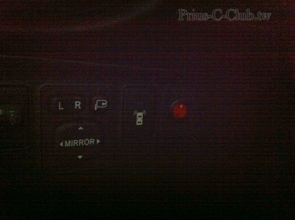

拉車時就到幸福車坊安裝日行燈,當時車坊老大建議不用加裝開關
想想也對,加裝日行燈是為了安全,應該就讓它亮著即可
後來,載小朋友去接大朋友下課時,在等待過程,小朋友想聽 CD
一開電門,日行燈就一直亮著,所以就興起加裝開關的念頭 {:020:}
專用的開關,數百元到近千元,總覺得花不下手
後來,想到以前胡搞瞎搞老車時還留下一個超簡單開關(實際上也一兩個銅板就可以買到)
於是,拆下來的蓋板,就想辦法鑽個洞,把開關塞進去
把原本接保險絲的部分拉開,接上開關,收工 {:101:}
照片是用手機在地下室拍的,請各位忍耐點看 {:056:}

 楼主| 发表于 2014-12-29 22:20 | 显示全部楼层
can 發表於 2014-12-29 19:19
日行燈應當要裝開關
一來以後驗車要關掉
報告 can 大,這組日行燈我覺得還不錯,亮度夠,但是照設的角度卻不至於讓對向車刺眼
不裝開關要驗車也ok,拔開蓋板,保險絲拉開就熄了,反正久久才驗車一次 {:044:}
 楼主| 发表于 2015-1-1 15:45 | 显示全部楼层
補充一點,原本的蓋板上挖剛好大小的洞,有剛好的鑽頭當然很容易
可是我偏偏手邊沒剛好的鑽頭
只好先鑽洞,再想辦法把洞擴大到符合的大小
本以為很困難,沒想到用一把普通剪刀的外緣就輕易搞定了{:084:}
