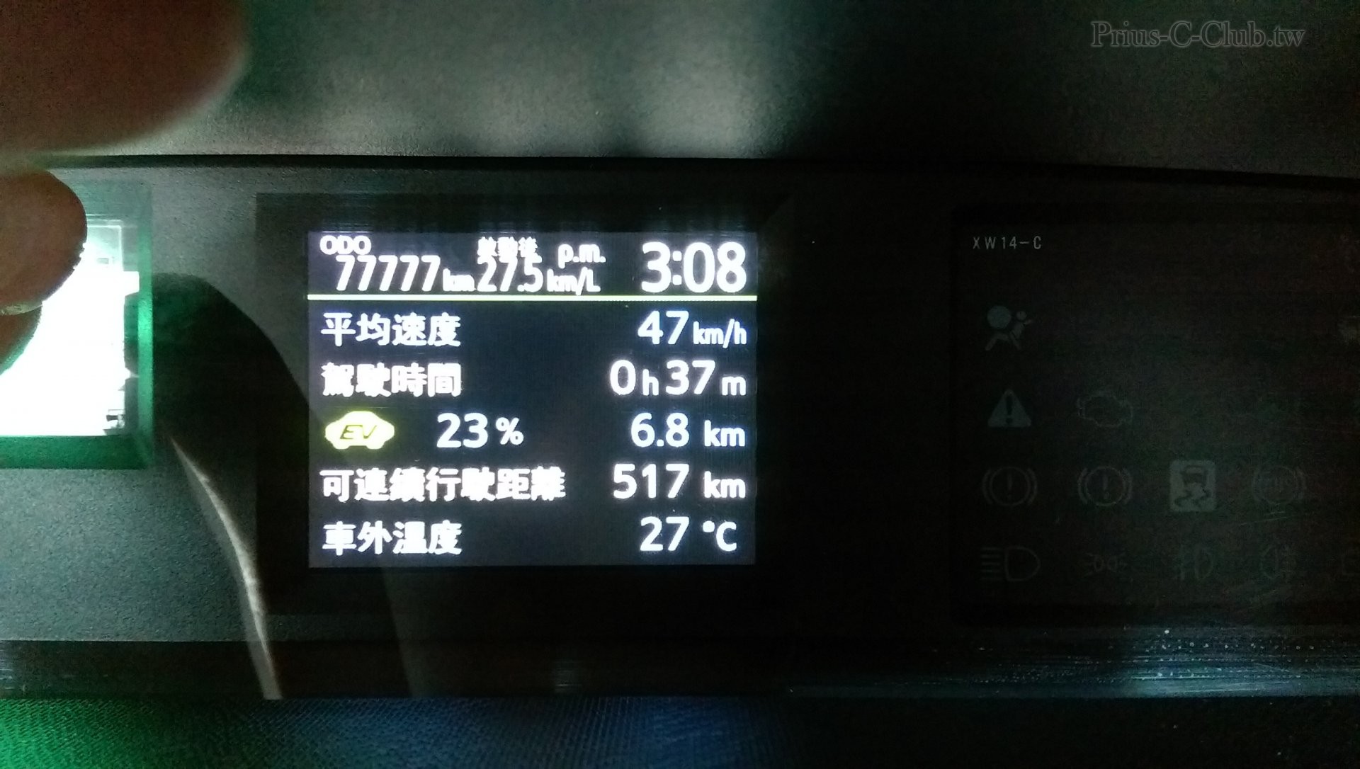

Q4: 另外好像是開車資訊有一個 EV%的顯示 (於剩餘油量可跑里程的那選單裡): 這是指電瓶的電量? 還是此旅程使用電動馬達的比例? 如果是比例那如果引擎+馬達同時啟動的話有計算在EV%裡嗎?
EV%是純電動的里程數,引擎轉就不算
