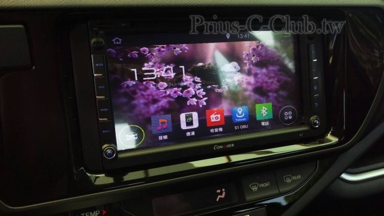

 楼主| 发表于 2015-7-16 22:42 | 显示全部楼层 |阅读模式
本帖最後由 cset 於 2015-7-22 10:52 編輯

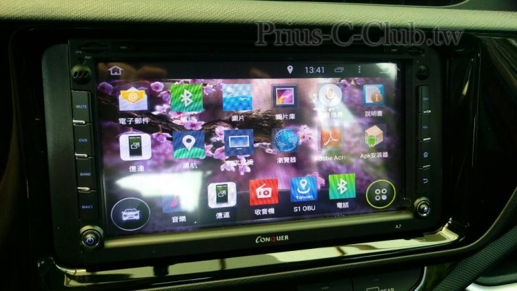

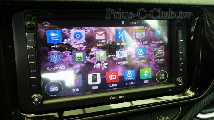

從買車之前就一直在考慮要換哪一台車機。
前些時候甚至有想過買日本的alpine的主機回來裝。
但是10幾萬日幣加上導航不知道該怎麼刷成中文讓我卻步。
就只是想要一個可以聽音樂+導航+倒車顯影的螢幕而已。
這個願望我覺得很渺小啊。
前些時候看robertwei分享加裝鋐懋代理的征服車機P7
上官方FB臉書剛好看到推出2015年A7四核心的機種。
跑了台中南屯幾家汽車音響公司詢問。
不知道是不是小弟騎機車的關係,報價好像有點強硬。
最後南投這邊開的價格還不錯,就在南投裝了。
(我不是非要找最便宜的不可,只是如果南投沒有比台中貴太多,
就會選擇在南投裝,畢竟距離較近也比較方便)
台中問了三家,21500~22500。加裝胎壓5000
南投只有一家,21000含倒車顯影。加裝胎壓5500。
我騎機車去問的
我騎機車去問的
我騎機車去問的
因為A7這個機種分4核心跟雙核心,實在很怕被裝錯。
我預定4核心後,一到店裡面老闆就拿一大盒的主機給我確認。
首先外盒上註明四核心,
內部機身拿起來有序號,也有貼紙註明是4核心。
(可加裝數位電視、OBD2、胎壓偵測器;目前都還沒裝)
正常應該是要再打開機子確認設定裡面的平台資訊是否四核心,只是我很懶就算了。
從9點半開始作業,一路弄到1點半才完全弄好。
上面這是在裝送的倒車顯影,老闆自己說要送的噢,我沒有凹。
原本是打算要加裝新視界180M,但是感覺好像差異不是太大,我就"忍痛"選了贈送的來使用。

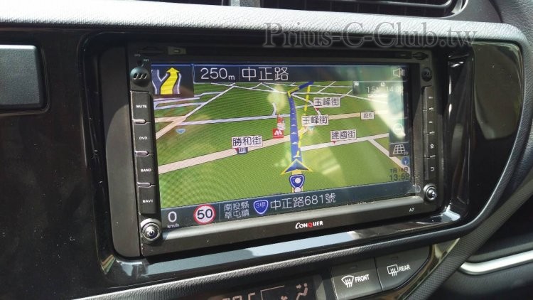

導航目前為PAPAGO 車機專用 S1版本(有序號認證),目前圖資老闆幫我更新到2015年Q3
因為小弟電腦SSD開機只要10秒以內就好了,
這車機開機速度50秒左右讓我覺得很無奈。
衛星定位很快,開機就可以立刻使用,

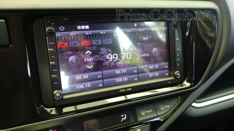

FM/AM電台可記憶,方向盤可操控選台。
方向盤可調整大小聲,音質好像有好一點。
但是還無法確定,因為原廠的其實我只有開過一兩次廣播。
美中不足的就是開機沒辦法在10秒內,
明天我把一些android程式砍掉再看能不能再快一點。
7/22 補充

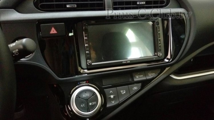

照片的反光是因為拍照角度問題還有手機的光線問題,實際上還好
今天打電話到原廠問一些問題,
1)可否接全景>需要另裝4分割畫面機器將畫面導入機器。
   後視鏡裝鏡頭是否可以接入主機顯示畫面>可以。
   後視鏡裝鏡頭打方向燈是否自動切換畫面>不行。要自己切換畫面。
2)胎壓偵測器是否支援ORO W408影音主機型>不行,ORO影音主機胎壓偵測器需接通用主機,征服車機有自己的胎外式胎壓偵測器。
3)倒車顯影是否支援智慧軌跡>豐田通用機不行,某些車種如福斯、BMW之類的有支援
4)導航音量太小該怎辦>進入設定>GPS調整混音的音量,數字越大聲音越大聲。
5)工廠模式裡面的音頻設定值什麼意思>0-20一般收音機、藍芽、DVD、電視可設定10~14依照個人需求
                                                     系統這個選項請用0
6)OBDII可以顯示哪些資訊>水溫、轉速、電池電壓等等都可以顯示,看你想要看到什麼就打開選項及可。

這台看起來不錯耶~~不知道有甚麼方法可以降低車機螢幕面板反光??
