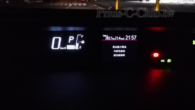

昨晚開車去吃晚餐20分鐘路程 ,用餐停車2小時以上回家準備發動車子

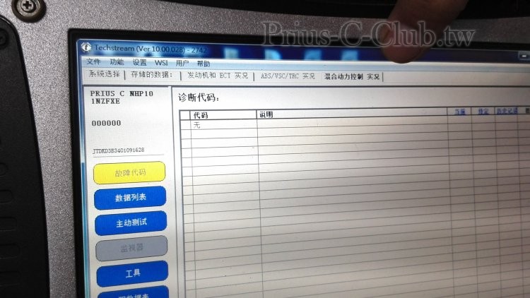

應該已冷車夠了一發動就出現錯誤畫面用拖吊車載回原廠用電腦查不出原因

風扇轉速過低?
如果風扇轉動正常
大概就是偵測出錯

剛剛幫你在priuschat找了一下, 有人遇過相同的問題
Priuschat 討論連結
網友的回覆跟asdex判斷的接近, 應該是電腦判斷風扇效率過低,
找原廠幫你檢查一下電池冷卻入風孔, 看是不是卡塵太厚,
平常有載寵物嗎? 都開窗開車? 開幾萬公里了?

話說還很新, 應該也不大可能灰塵過厚; 風扇吸入孔附進看有沒有小塑膠袋可能在運轉時被吸入遮蓋,
不然只能猜測是風扇異常了
所以原廠是叫你繼續先開開看囉?

我本來想說是否是出風口濾網髒了,原廠說4萬才要清,檢測沒有故障碼要我繼續開,我比較擔心是行駛中發生問題

平常有開空調嗎?車內常保26±0.5度,還可以除濕
電池怕熱也怕濕的,對電池對人都好。
我開四萬二,沒毛小孩,大電池風扇 拆開來還很乾淨
後座椅下的保護蓋,拆開很難裝回去,
建議四萬保養時,請原廠順便拆裝清風扇。

這個我有遇過,我的是進風口有一層棉絮塞住了,清除就恢復了。
請大家來看看我車的問題:
大約是上月初公里數19000,還不到20000保在塔塔加剛要下山時出現相同畫面,一路下山衝到埔里所,技師檢查後發現的(技師說:因為我的車約出廠半年查了其他地方後最後才看到風口阻塞,且原廠20000會檢查這裡是否有阻塞,我的車是19000還沒檢查過)
我想想家裡沒有毛小孩只有皮小孩為何有超多棉絮塞在那,最後老婆自首可能他開車大部分時候都開窗...
