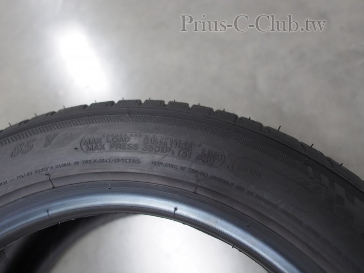

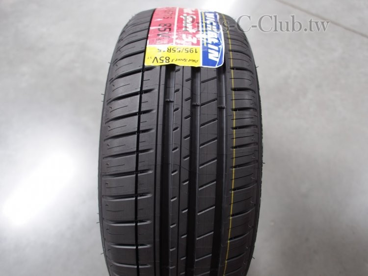

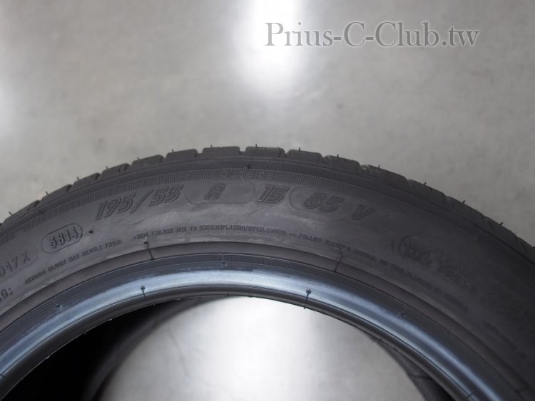

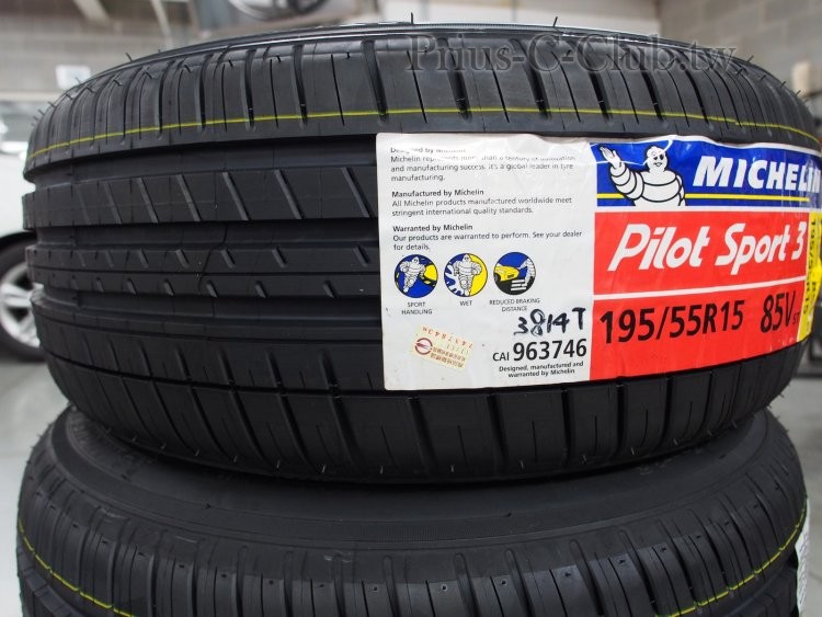

所以換米其林 Pilot Sport 3 (泰國製) 以下是官網介紹
http://www.michelin.com.tw/Products-Services/Car-SUV-LT/passenger_car/Pilot_Sport_3.html
原本想換米其林 SAVER+ 但看到價錢只差不到200元
PS3 磨耗指數320 抓地力 AA 耐溫A
SAVER+ 磨耗指數400 抓地力A 耐溫A
之前登祿普 VE302 磨耗280 抓地力A 耐溫A 都可以模四萬公里
(但不同廠牌 磨耗值不能一起比較 但應該我開不會太差)
所以後來當然選擇PS3來試試

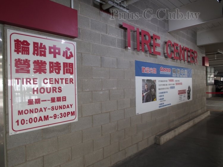

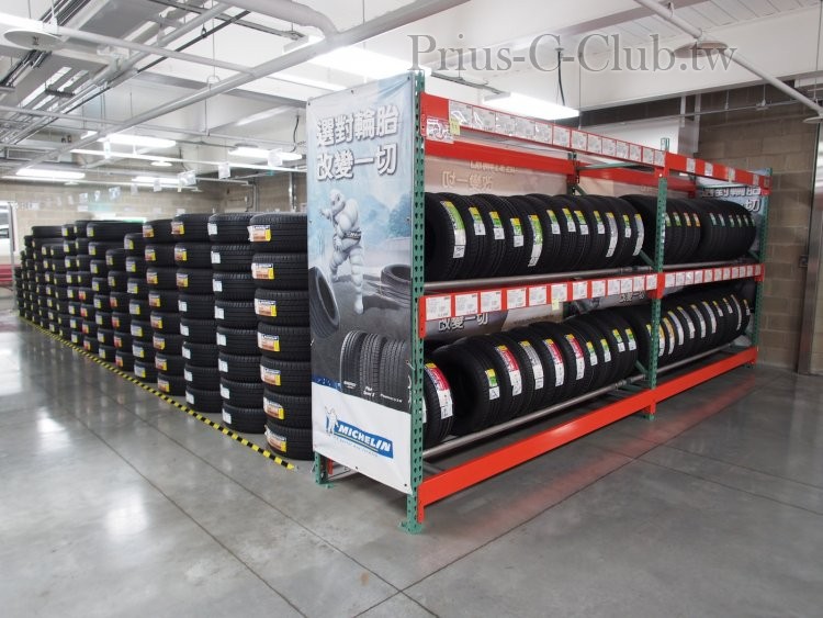

選好市多原因 離家近 雖然價錢不是最便宜 但價前公開 還可以刷卡 無息值接分六期 (限好市多聯名卡)
因為現金或刷卡或分期 金額都一樣  當然選擇分期畢竟四條胎也要破萬 分月繳負擔小一點
好市多換胎有下面提供的保固 免費掉胎 補胎 打氣 等等服務

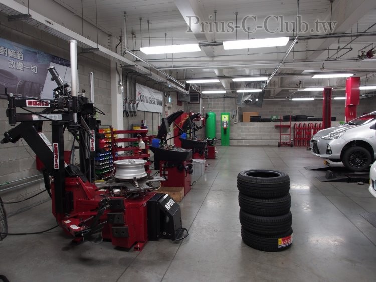

安裝工資每條固定100元 含輪圈平衡
四輪訂位要另收600元 外面指定合座廠商施做 (嘉義指定廠商剛好有認識 所以比較放心)
如果真的要便宜 就得到外面輪胎行 一 一 循價 且要確定 有些事現金價 刷卡要加趴 有沒有含安裝 有些氣嘴 氮氣 平衡 訂位都需另計費
都要問清楚 不然後面就會有爭議
去外地換 缺點 掉胎 打氣 等基本服務 就比較麻煩 還要特地開去
以上所以選擇離家近的換胎

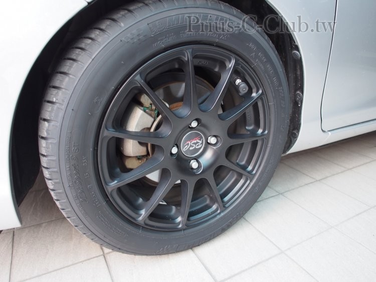

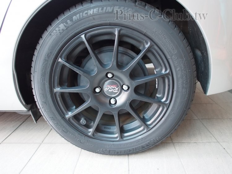

米其林PS3 當日測試 原胎壓(冷胎壓) 前36後35

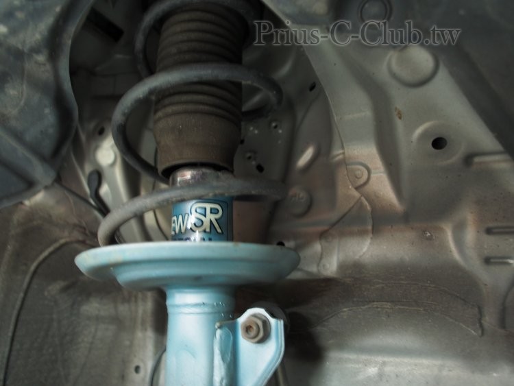

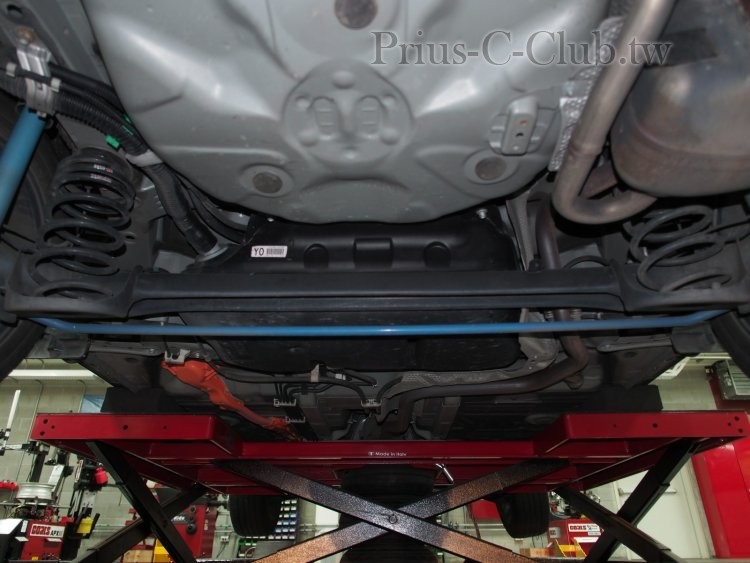

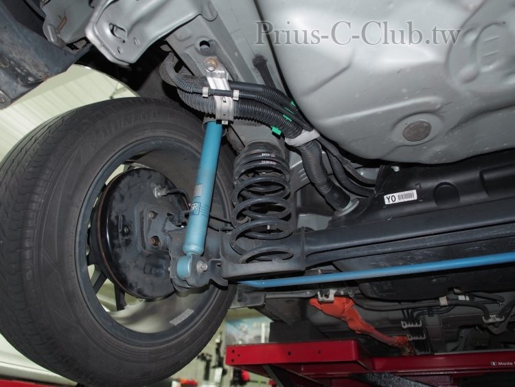

PC 輪框15吋 6.5J KYB藍桶 RSR Ti200短彈簧  前後換Project煞車皮
舊的登祿普VE302 冷胎壓前31後30 因為改壁震 熱胎壓高於35以上 車非常跳 不舒適 所以都會監控胎壓
以下是換上PS3的感受
1.方向盤變輕 (可能是胎壓比較高)
2.起步會有拖的感覺 時速上升後就比較沒差 (可能是胎的磨擦阻力較好)
3.出乎意想的安靜 原本以為性能胎 會吵 實際上路 不但沒吵還比VE302安靜
   時速0-60       (靜)PS3=VE302 (兩條差不多 但PS 稍微更安靜一點點)
   時速60-100   (靜)PS3>VE302
   時速125        (靜)PS3>VE302
4.高速公路 錶速125(GPS115) 切換車道 左右晃動變小 直線穩定性好一些
5.高速煞車速度下降速率變好(踩一樣深度時 錶速下降變快)
6.下閘道迴旋 黏的住 不會往外滑
7.山路上都可以非常感覺四輪過彎不會有滑移的感覺 方向盤轉多少 車頭就轉多少 變的更好控制車的行進方向
  (最有感的就是同一個彎道 以相同時速過彎 以前VE302雖然不用踩煞車只需要收油門 現在PS3 不用收油門 灣中還可以加速 不會有往外滑的FU)
8.另一個就是山路跟車時 以往跟太近可能會有殺不住的感覺 現在煞車力道更好 可以跟得更近(危險動做請勿模仿)
9. PS3和VE302的特性做大差異就是胎壁的支撐性 米其林胎壓打到36還比VE302打到31還要Q
    市區原本VE302壁震會有一點死硬的感覺導致輸氏度下降 所以胎壓不能胎高 但現在PS3 比VE302市區路感變的Q一些 舒適度大大提升 這點最有感受
    但也因為這個特點 山路高速殺灣時 比較Q的胎壁就沒VE302支撐性來的穩和安心 但好在PS3抓地力非常好 四輪黏在地上過彎不會有外滑的FU
因為還沒試到下雨天和磨耗和油耗
後面再持續更新
換完PS3 最大的心得 就試 好的胎 真的有差
不是說PS3非常好  只是與VE302比較上的差異性
操控性 跟輪胎一訂有關係 也最直接  也會對安全性有提升 舒適性也有影響
所以好的胎 對安全性絕對有 加分作用
性能 磨耗 油錢 安全 就看各位如何取捨 每條胎特性都不同

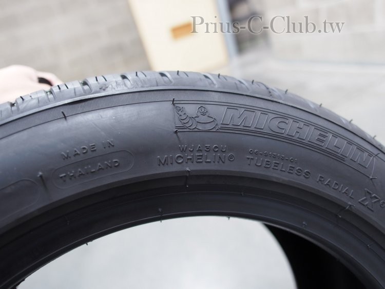

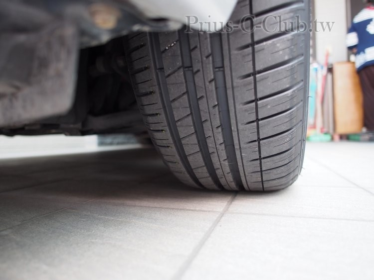

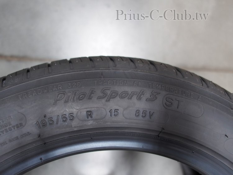

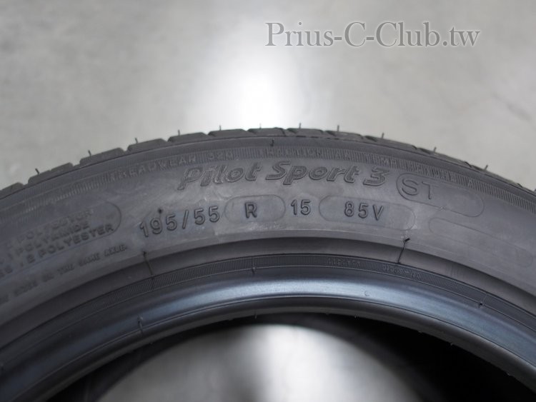

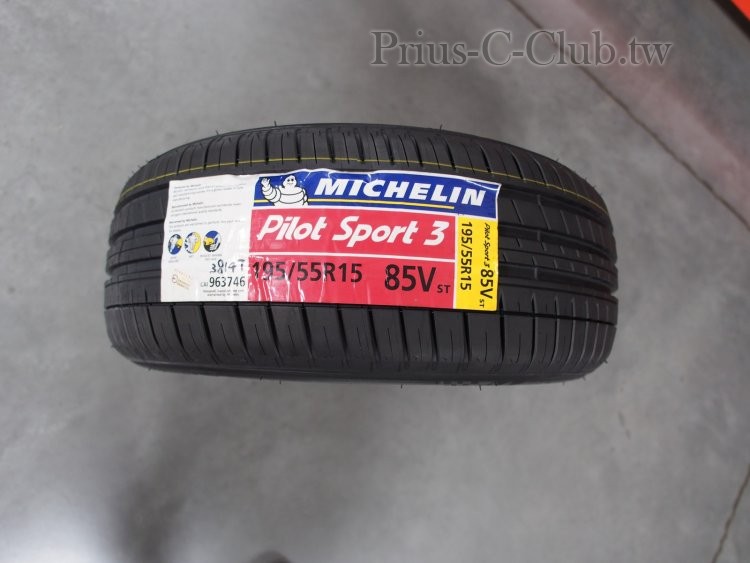

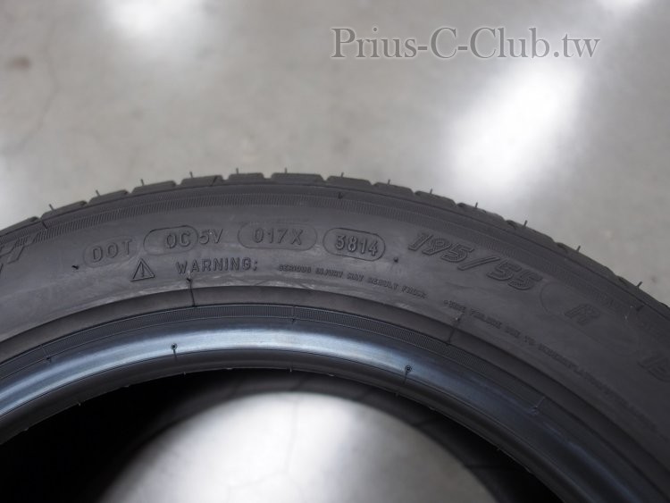

14年38週生產
規格 195/55/15 85V
泰國製造

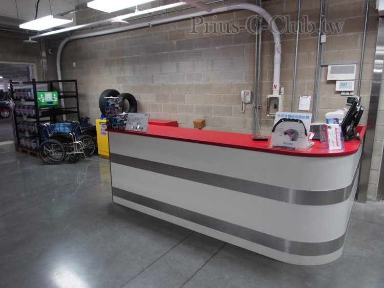

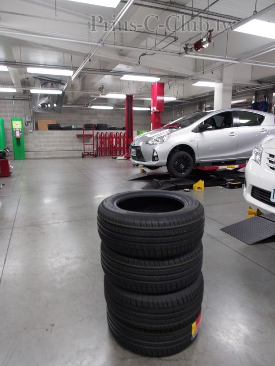

好市多 輪胎中心內部

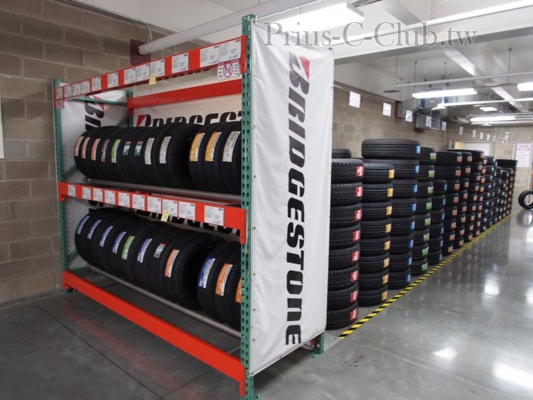

米其林專區
普利司通專區
PS3售價和SAVER+售價

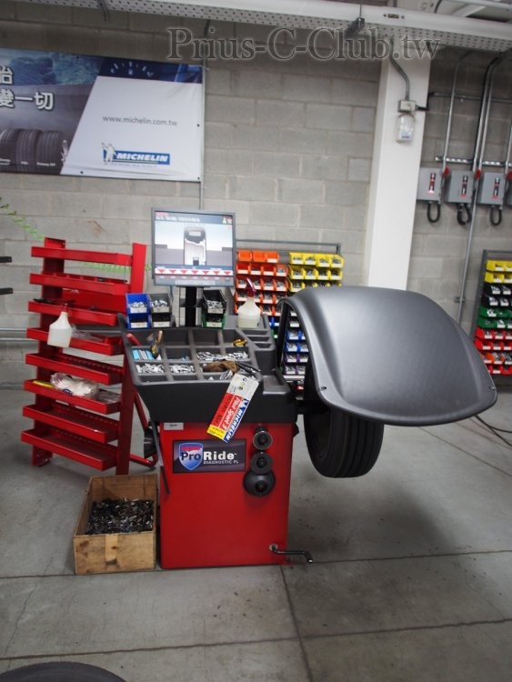

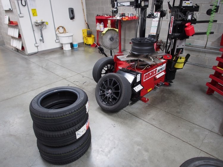

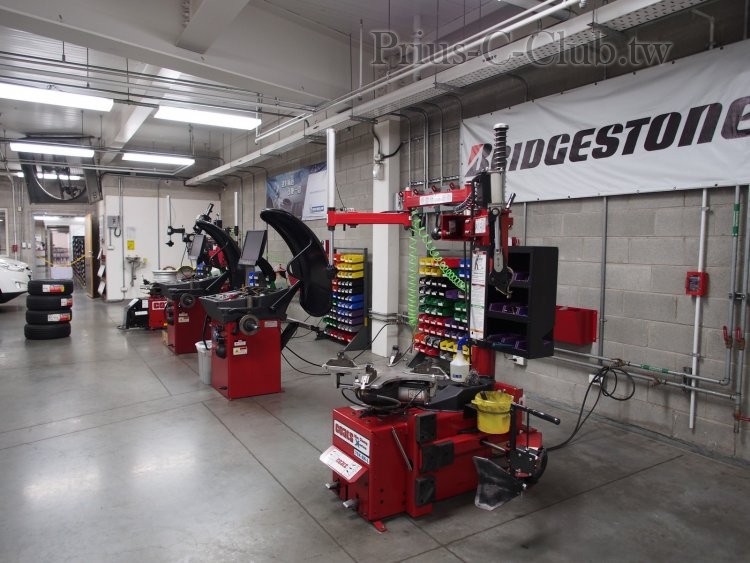

拆胎機和輪圈平衡機

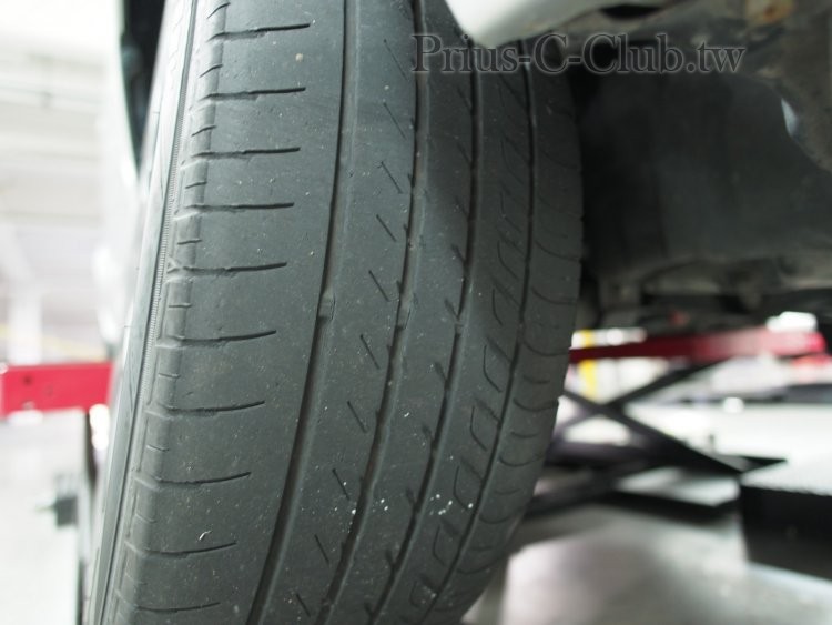

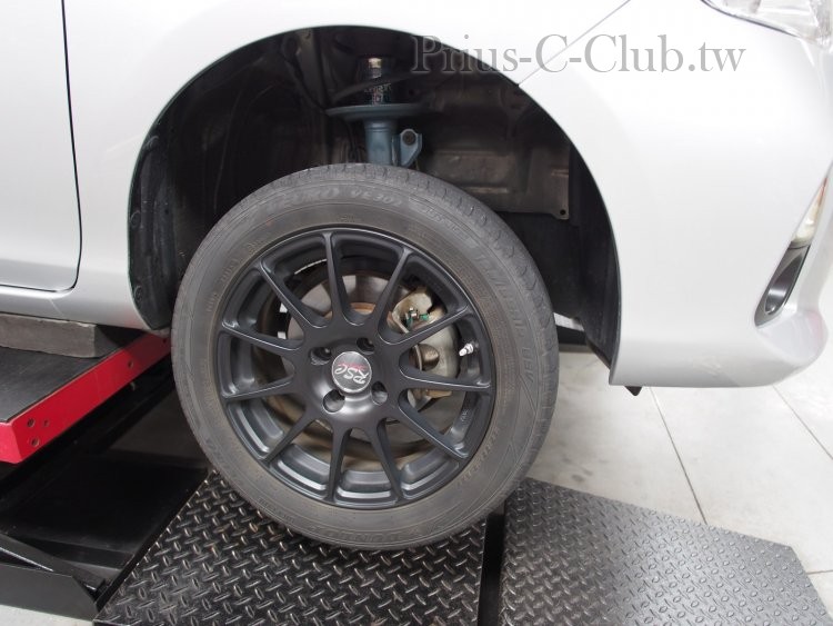

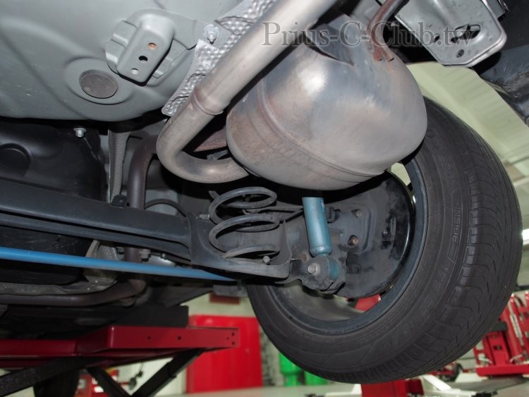

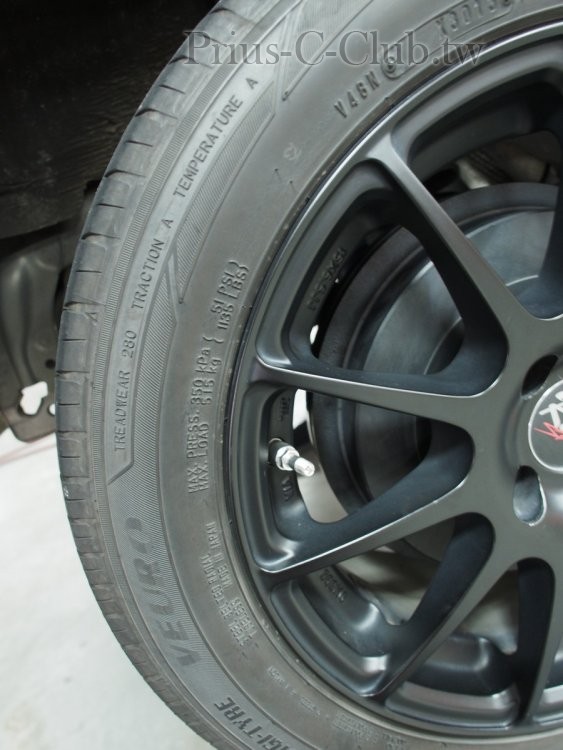

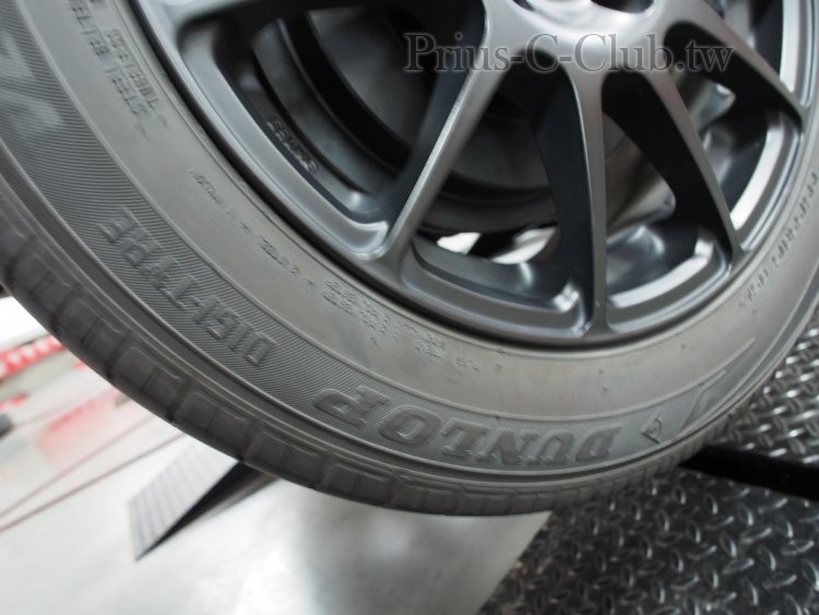

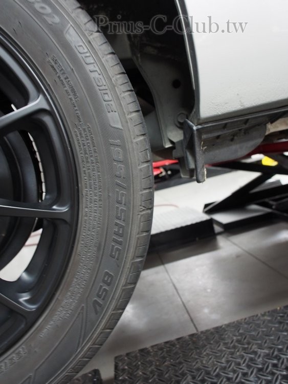

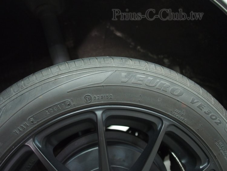

舊的登祿普VE302 磨四萬四的情形(左後輪)
登祿普 VE302 耐磨280 抓地力A 耐溫A

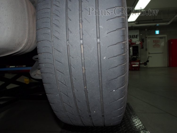

舊的登祿普VE302 磨四萬四的情形(右後輪)

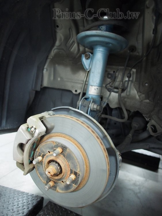

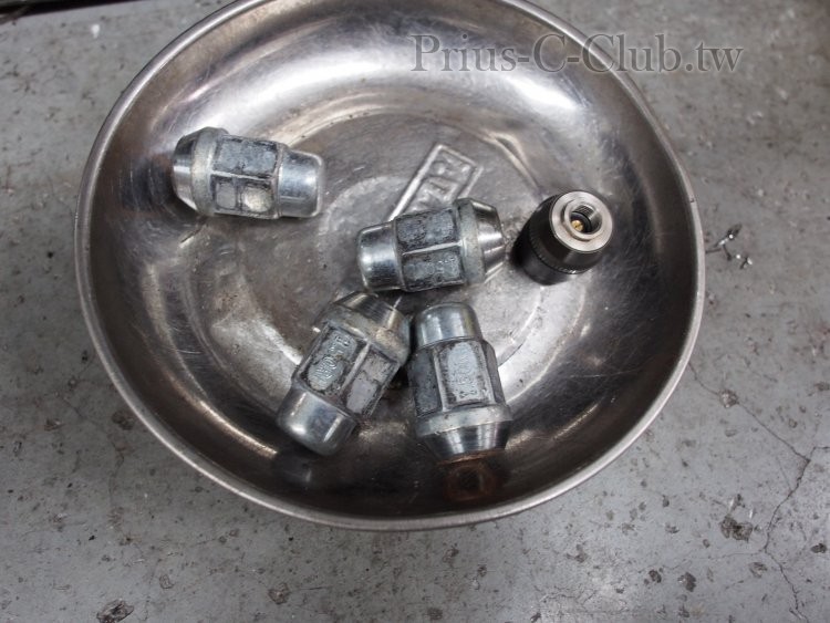

螺絲會裝起來
充填氮氣

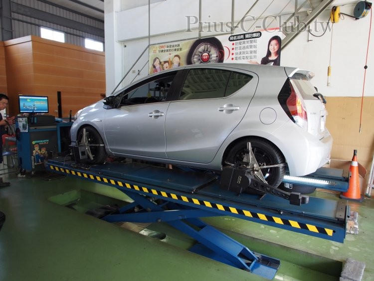

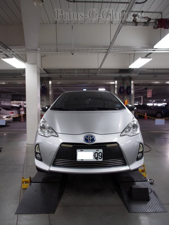

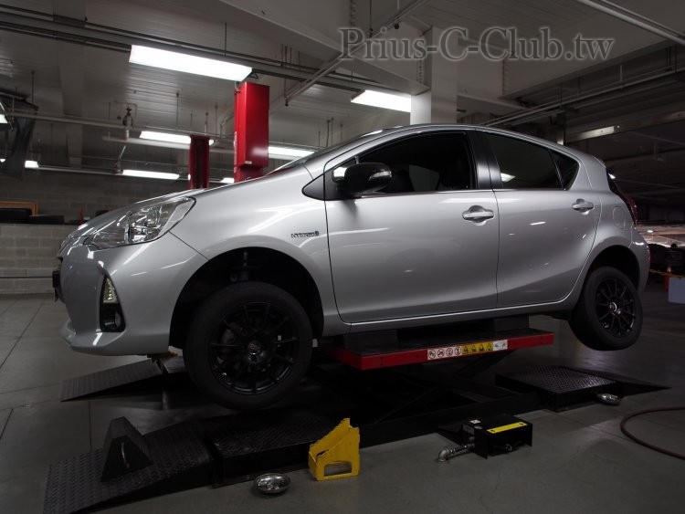

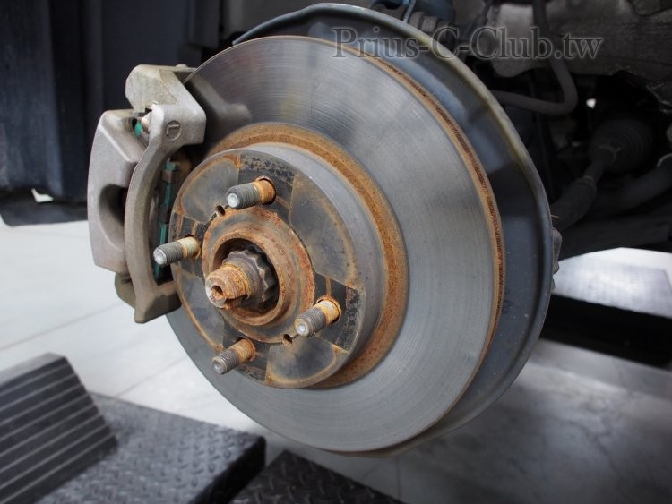

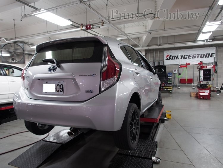

指訂廠商做四輪訂位(PC 只調整前輪 後壁震不可調)

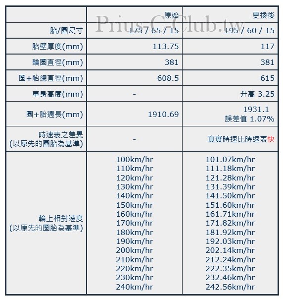

我是裝195/60/15 .錶速還是比實際速度快了5公里.所以我認為195/55/15誤差會更大
发表于 2015-9-13 12:15 | 显示全部楼层
我也期待使用心得+1{:070:}
发表于 2015-9-13 21:20 | 显示全部楼层
mjs550i 發表於 2015-9-13 11:28
換算了一下
195/60/15  確實比較適合!!!
发表于 2015-9-13 22:58 | 显示全部楼层
原廠配的175/65/15錶速比實際的速度快了6公里.所以換195/60/15只是誤差稍稍減少了一點點.還不至於因此超速
恩 沒錯~我現在錶速和GPS大約差9-10左右
