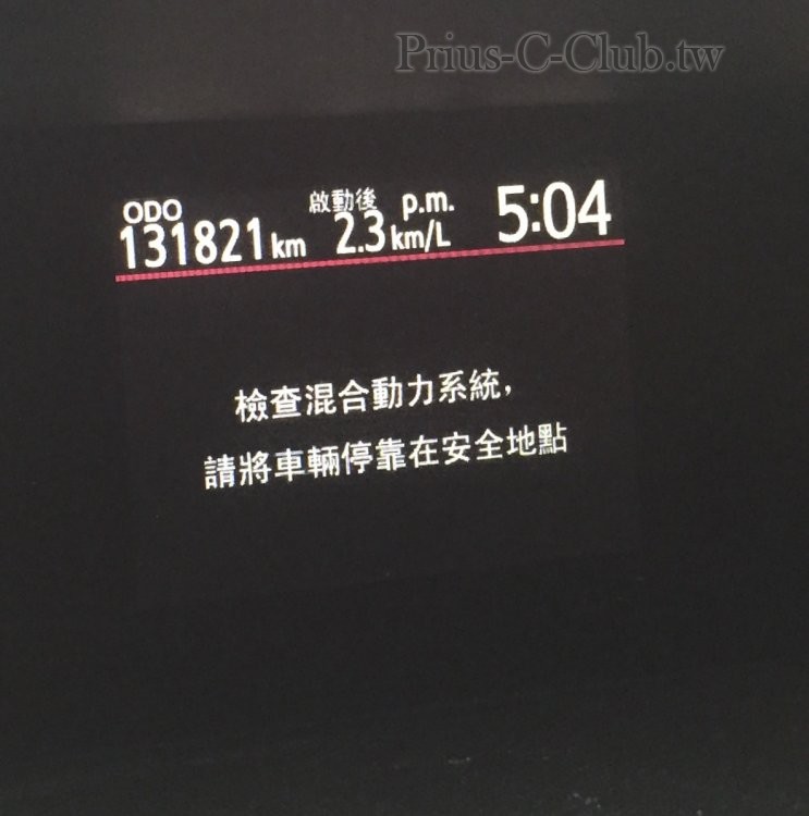

小弟我小P在2012/10購入,因為在電子業當業務,里程數較高就在前幾天,從新竹開到台中剛下交流道沒多久,車子乎然發出一聲逼逼聲,就出現以下訊息
第一次看到這個顯示的資訊真的是嚇到閃尿!!!

1服務人員就是和我說電池壞了要換了,我問說是怎麼的壞法 他們就說是電腦顯示出來就是顯示壞了要換了(要死也不能死得那麼不明不白吧) ,小弟我平常也是有在做功課,是我回去要求他們讓我看電腦的檢測結果,技師才進一步說明,我的大電池的10個CELL中有一個電壓較低(正常約 13~14V,其中有一個CELL只有11V)
2 因為我住新竹,我只想知道能不能開回新竹,至少在新竹修比較方便,因為engine是正常的,但是我是比較擔心倒車或發動會有問題(因為是吃大電池),但沒有人能給我確定的答案, 他說他們也沒有遇過這樣子(what's!? 我是到原廠而不是隨便一間修車廠吧,至少有做過教育訓練吧)。
總之 後來我在附近繞了一圈,看起來至少engine動作都是正常的 還是硬著頭皮開回了高速公路新竹,大家一定很想知道會發生啥事吧,好吧 .............................................................我還是安全到新竹了~不過~
1 無法使用定速
2 電池一樣可以充電,不過充不滿,也沒有屁用, 因為油電連結被關掉了,  就是一台引擎車這樣子,真的變得很吵。

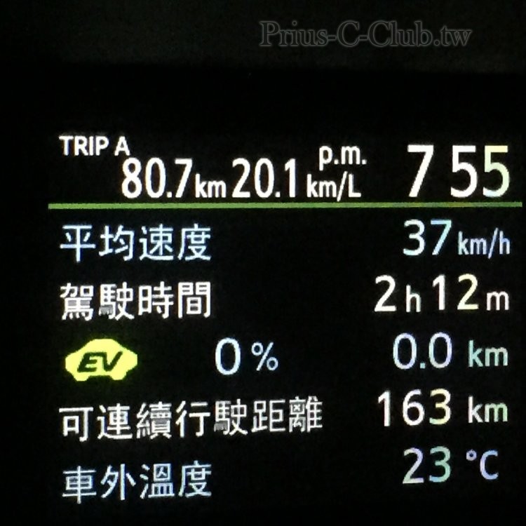

開了一個星期汽油prius C 試試看有什麼不一樣
基本上沒啥力,扭力比yaris還要差
油耗的話: 市區13~14, 高速18~19左右 看起來還是可以開

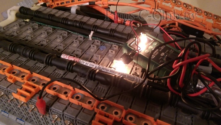

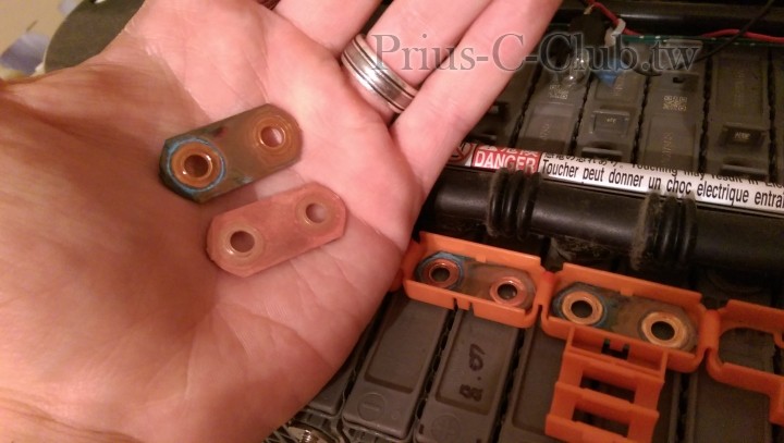

大電池可能是接點氧化 不一定是壞掉
國外有幾個例子是自己清掉氧化接點 然後又頭好壯壯惹
對了 我沒換過 還有換的時候請小心
http://imgur.com/gallery/j8Bcp
