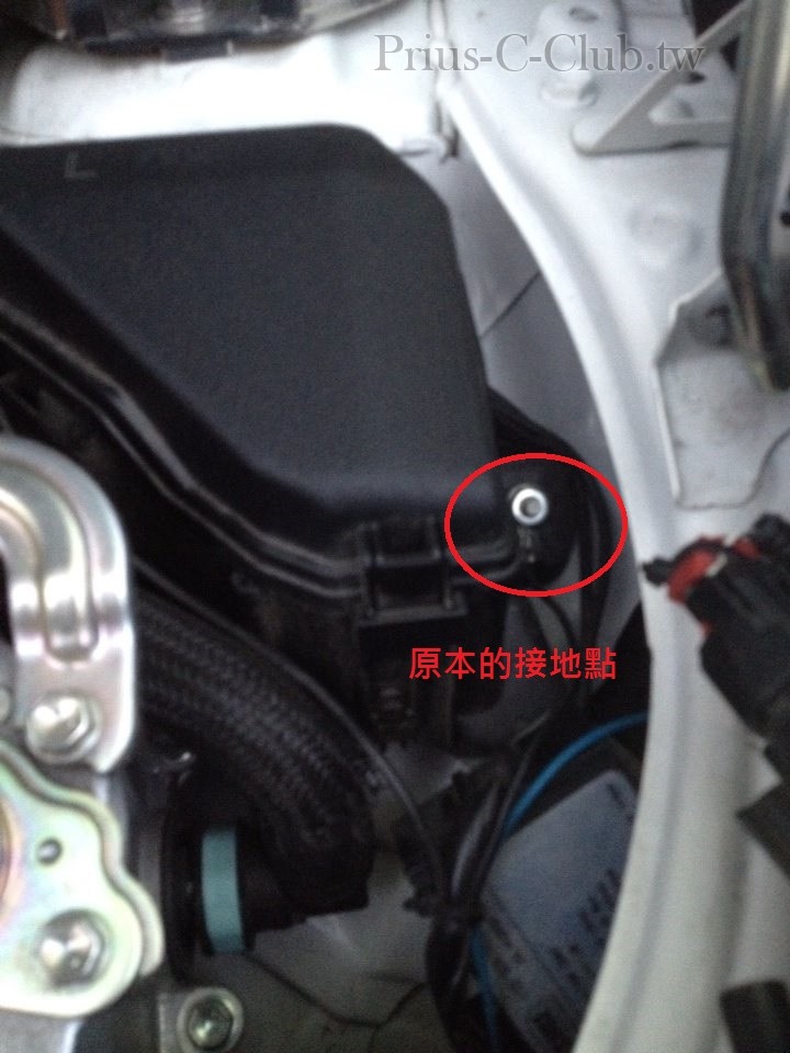

 楼主| 发表于 2016-2-19 22:02 | 显示全部楼层
後續報告:
今天下班,不信邪,把日行燈原搭鐵處鬆開,摸一摸、吹一吹,再鎖回去,亮了!
所以,合理懷疑搭鐵處有可能本來就接觸不大好,經過一年多的使用有些許氧化,造成無法搭鐵形成迴路
摸一摸、吹一吹,氧化的表面有改善,又可以導電了 (我猜的啦!){:084:}
 楼主| 发表于 2016-2-18 20:40 | 显示全部楼层 |阅读模式
先前購車時,為了女王行車的安全,特別安裝了日行燈
轉眼間,也使用了一年半,最近,突然不亮了,這也太巧了吧!?過保固才出問題{:058:}
不過,這組的品質應該是相當不錯才對,怎麼會這麼快就壞了呢?
是我自己再加裝一個開關,那個開關出問題嗎?
還是保險絲出問題??
或是控制器出問題??
LED本身出問題??
本想回當初裝的幸福車坊去檢查一下,但是最近有點兒忙,實在不太有時間
所以,就自己先查查看吧!
 楼主| 发表于 2016-2-18 20:50 | 显示全部楼层
先從保險絲開始,有兩個保險絲,拿開來看,都完好如初
我自己加裝的開關,拿掉開關,一樣不亮
那我就在猜是控制器出問題
打聽了一下,這一組原本所附的控制器也不便宜,而且還是要回原安裝處去檢測
網拍中的控制器也不知道品質如何??
本來想說跳過控制器來看看,但又聽說控制器有降壓、穩壓的功能,跳過恐怕對LED不大好{:045:}
許多的想法在腦中打轉{:019:}{:019:}
今天下班,看天色還沒全暗,決定一項一項排除問題,看看到底是那個環節出狀況
 楼主| 发表于 2016-2-18 20:57 | 显示全部楼层
一樣,先從保險絲開始,怕先前用目視不準,拔下保險絲用三用電表量,正常
再來,量開關的迴路,確實是開啟時導通、關閉時青蛙跳水,正常
開啟電源,確定有送電,那表示在車室內的部分應該是完全沒問題
接下來,就換到引擎室的部分,先說明一下,ACC是由車室內拉出來的,而接地則鎖在引擎室內搭鐵
 楼主| 发表于 2016-2-18 21:00 | 显示全部楼层
左量、右量,在接控制盒前,有送電,只是搭鐵覺得有些怪
先去處理一下小孩,晚些再來報告!{:056:}
