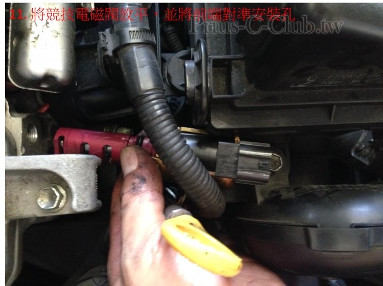

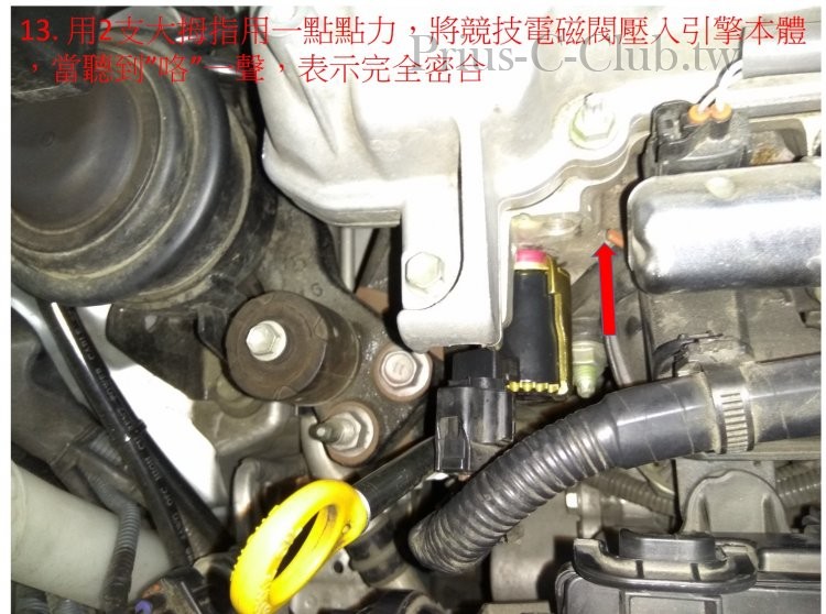

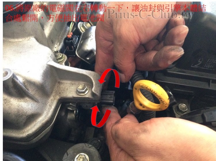

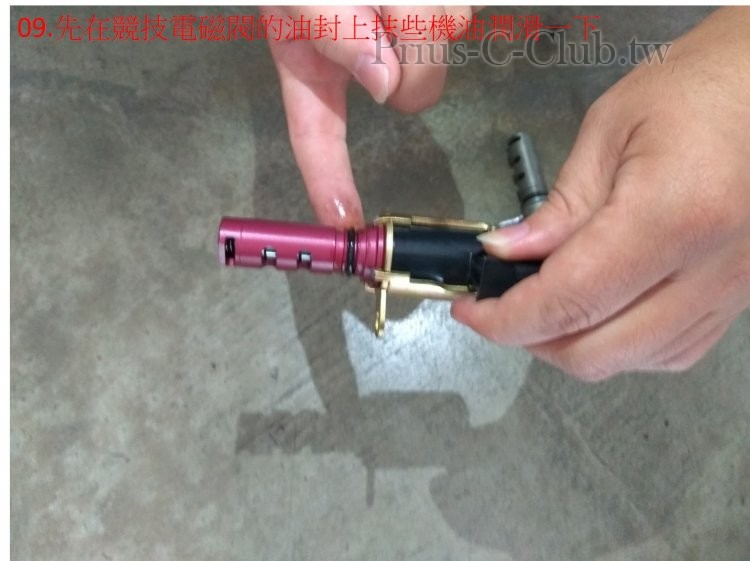

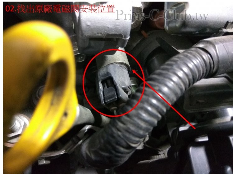

安裝完後試車前注意事項
一、請先關閉音響及空調系統,然後踩剎車並按下引擎啟動鍵
二、踩下油門踏板深度約1/2多一點點,讓引擎強制啟動約30秒
三、下車檢視一下競技電磁閥周圍是否有滲油現象
四、上車將空調系統打開,設置溫度23度&風量3或4段
      耗盡大電池的電量讓引擎自行啟動5次
五、開心的去試車,體驗一下你愛車油門反應及加速力道

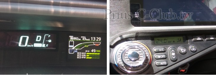

105.05.27
怠速讓引擎自行啟動5次後,大電池的電量只剩2格了
出發前將空調系統設定溫度24,風量3段,打開收音機

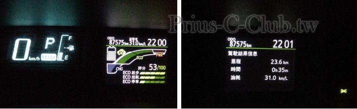

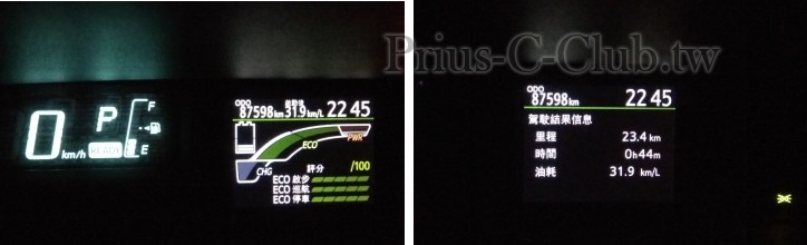

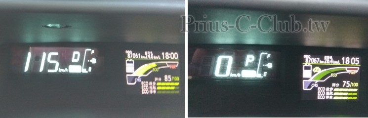

4.高速公路上定速巡航(只用腳控制油門,時速110~115左右),從麻豆交流道上高速公路(油耗22.4)到水上交流道下高速公路(油耗24.6),高速巡航(時速110~115左右)真的比未安裝競技電磁閥前還省油。

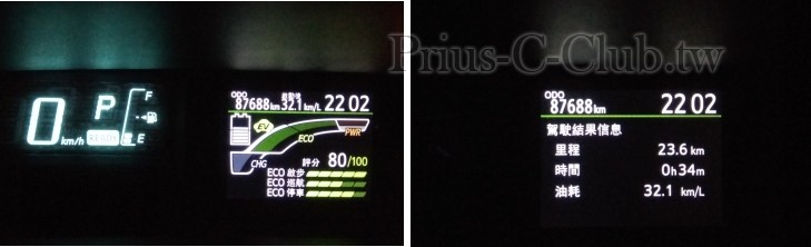

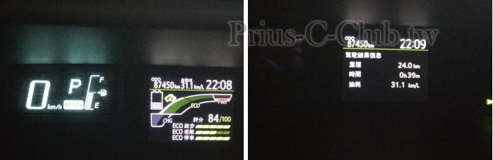

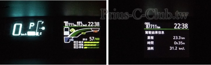

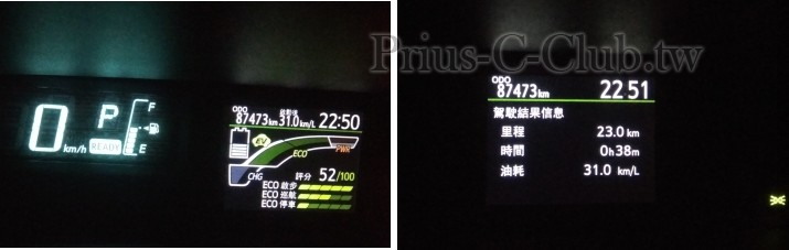

以下為安裝後行駛719公里後的油耗分享:
105.05.30
空調系統設定溫度24,風量3段,全程聽收音機
嘉義水上==>>雲林北港,車上駕駛+乘客140公斤
雲林北港==>>嘉義水上,車上駕駛+乘客188公斤
105.05.31
105.06.01
空調系統設定溫度25,風量2段,全程聽收音機
競技電磁閥安裝行駛超過2~300公里後,不知行車電腦是否已自行重新學習與調整
車子變得更好開加速力道更線性
還有就是發現遇到紅燈放開油門車子滑行的距離也變得比原來更遠
以上之使用心得及油耗分享為本人之感覺與體驗
並非特別&刻意強調安裝競技電磁閥油耗會變得多好多好
只是分享愛車在安裝競技電磁閥後,車子的動力不但獲得了一定程度的改善
而且在重新調整油門踩踏方式與深度(控制好你的黃金右腳或天殘腳)後,油耗並沒有變差
