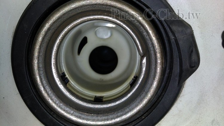

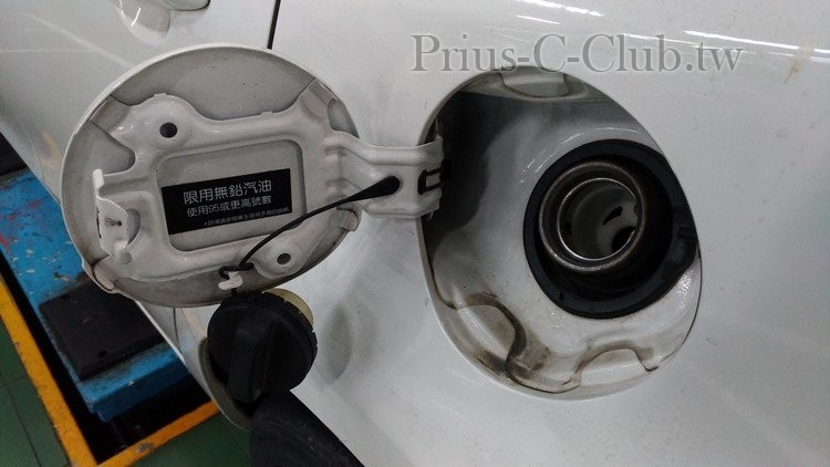

汽油注入口特寫

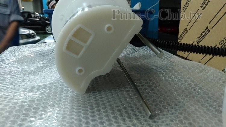

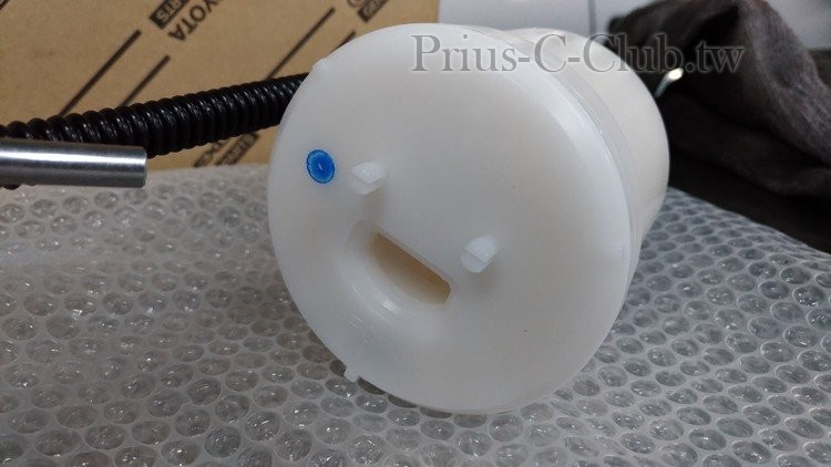

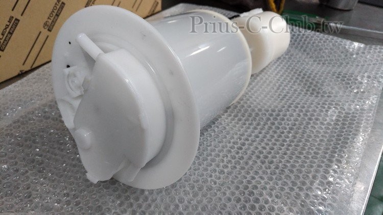

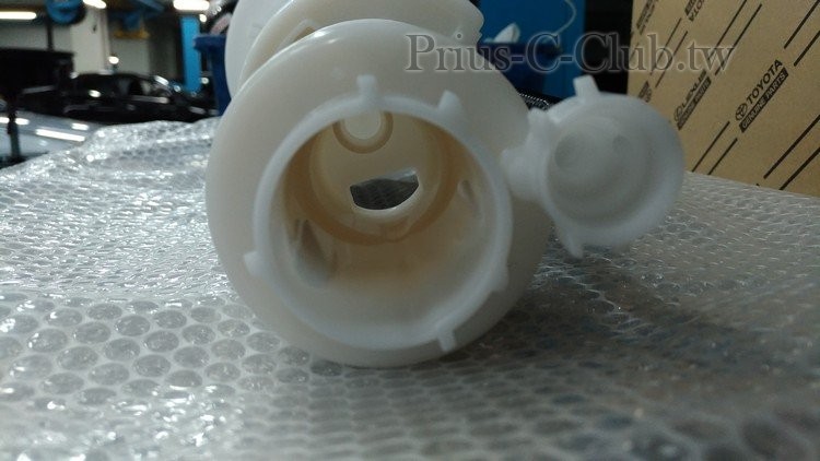

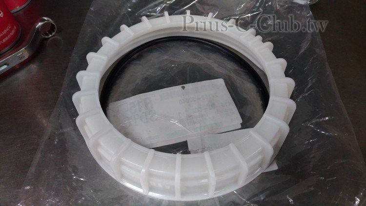

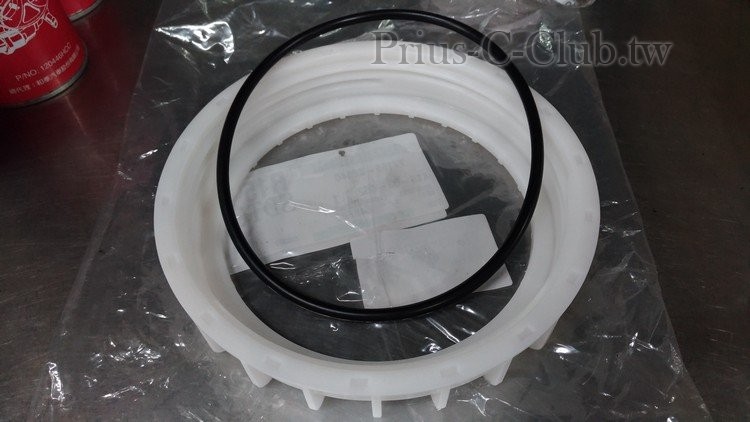

日本製的汽油芯蓋

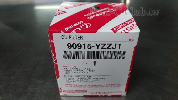

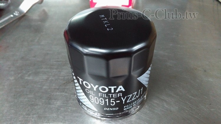

大陸製的機油芯
汽油芯蓋背面
汽油芯蓋正面

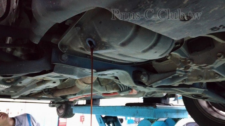

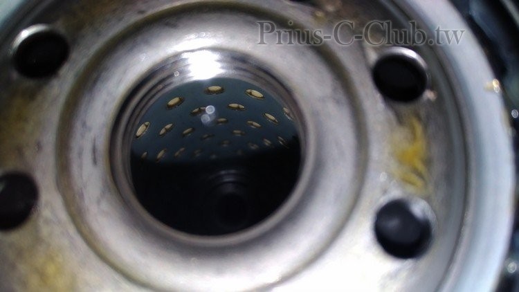

洩機油

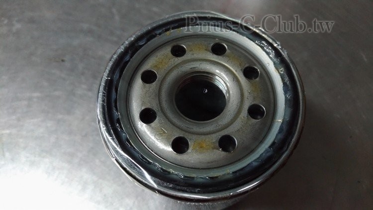

機油芯正面
機油芯背面
機油芯裡面
機油芯更裡面

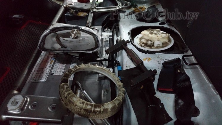

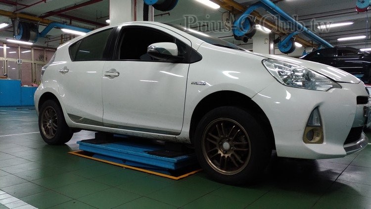

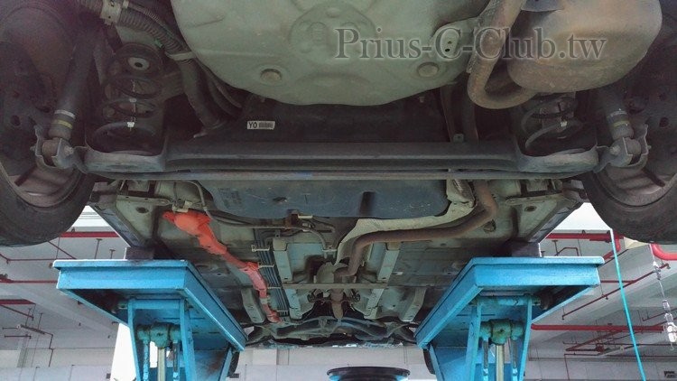

底盤檢查一下

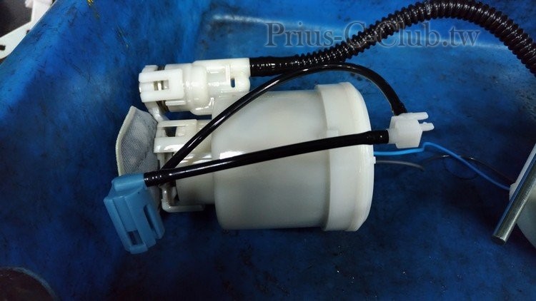

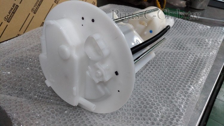

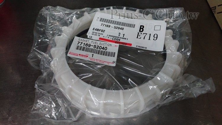

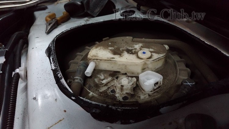

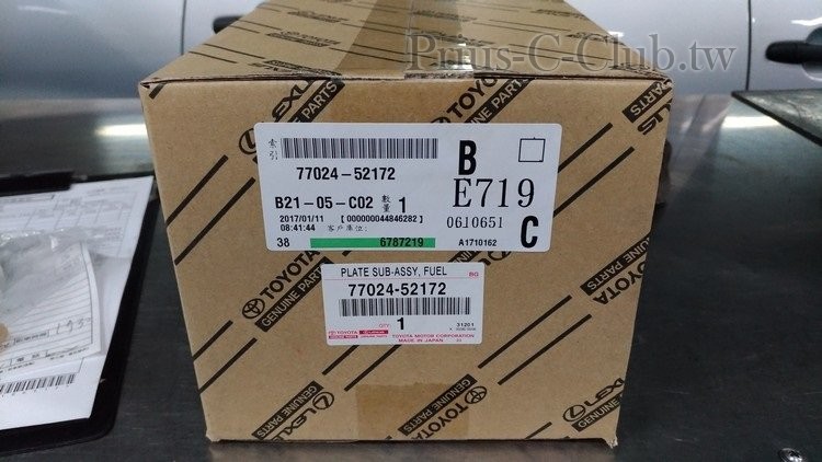

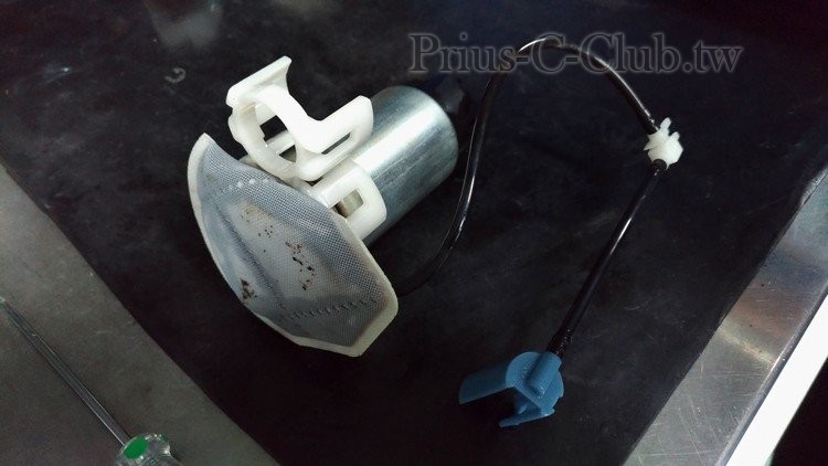

汽油芯來了

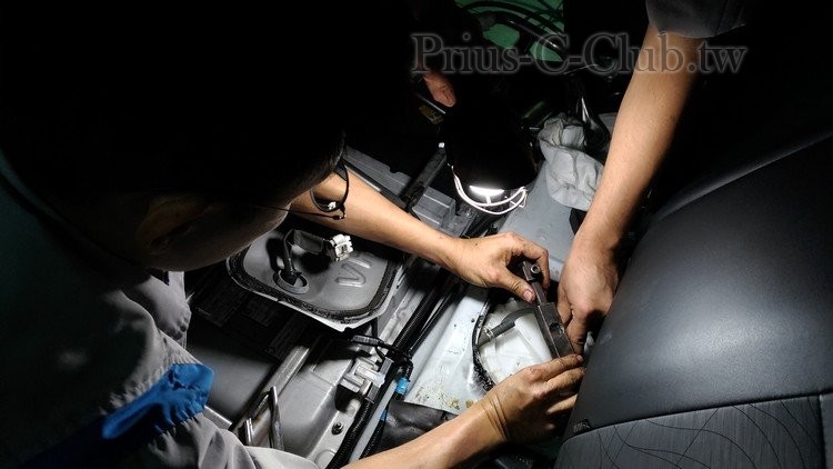

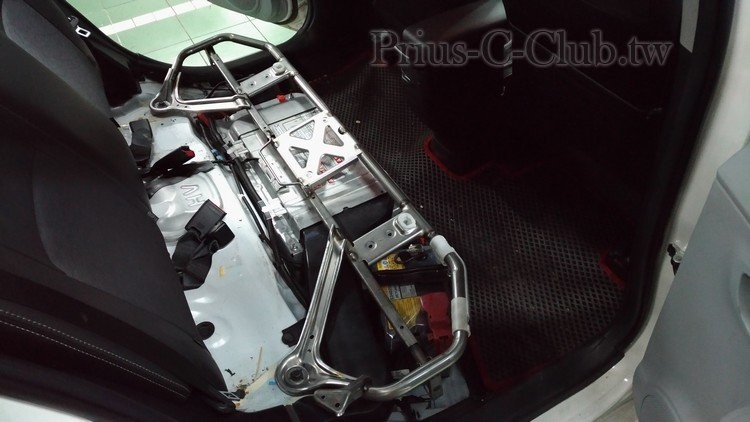

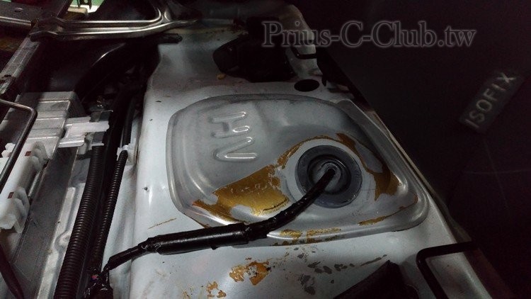

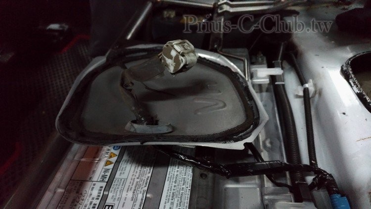

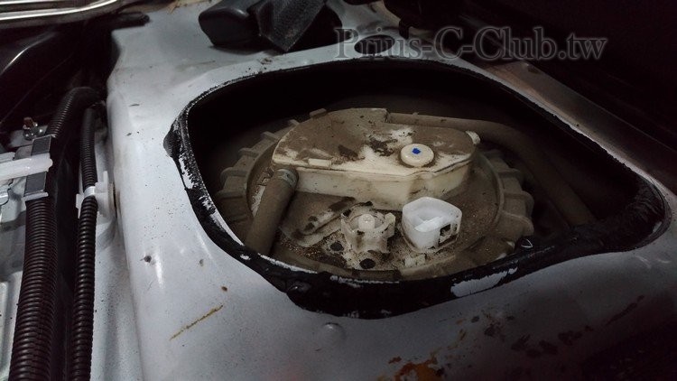

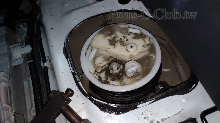

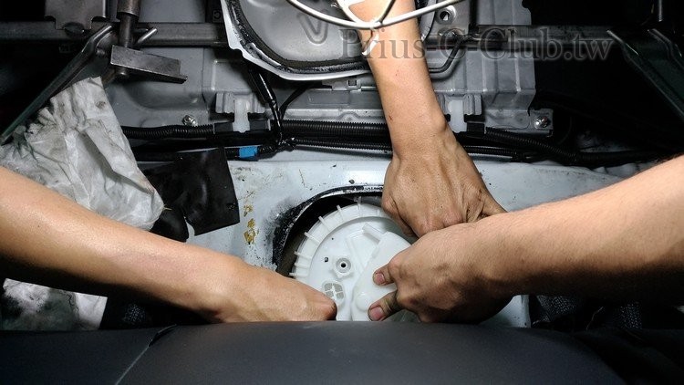

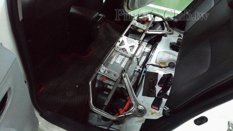

移除後座椅墊

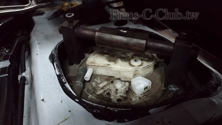

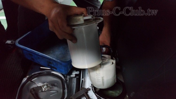

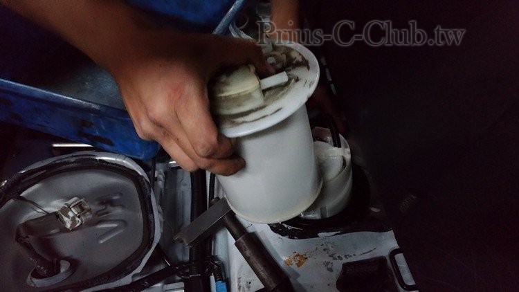

從這邊把汽油芯拿出來

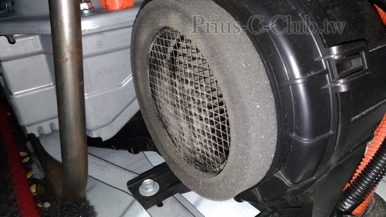

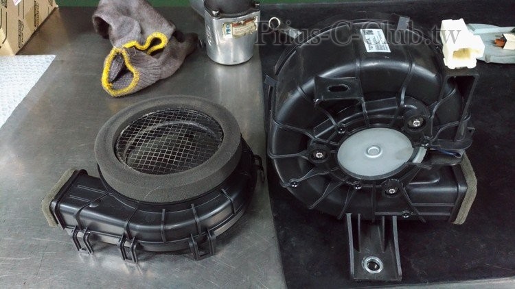

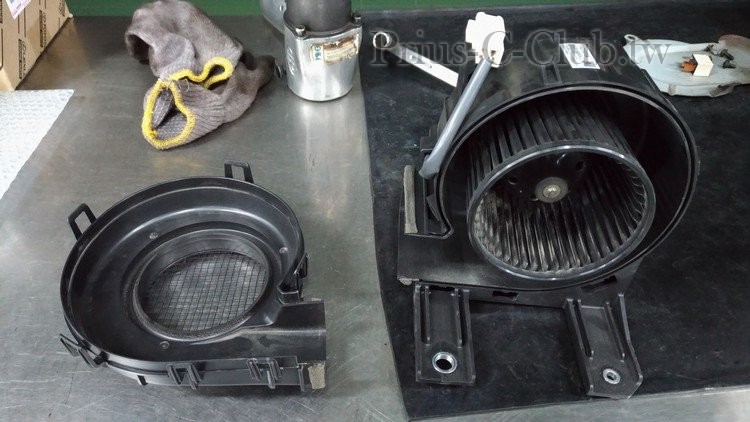

順便清一下其實不髒的大電池風扇濾網
日本製造

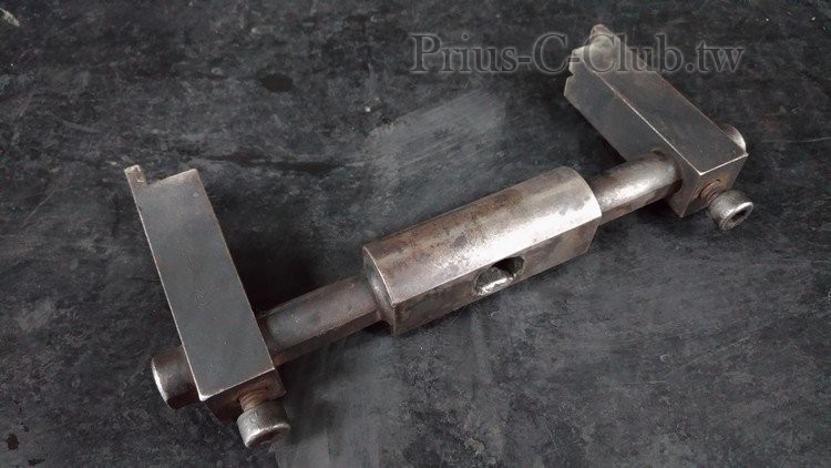

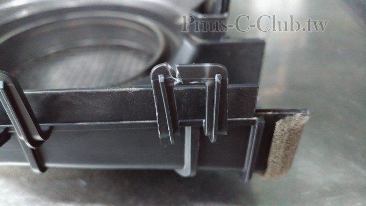

上次清的時候不會拆弄斷的卡榫~"~

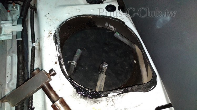

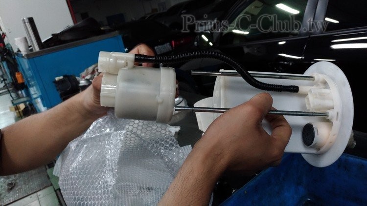

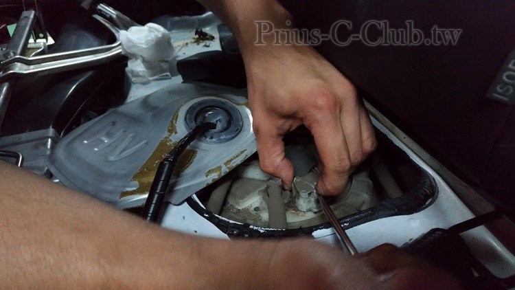

P_20170112_162724_vHDR_On.jpg 用特工還是搞很久才拆下來的汽油芯蓋

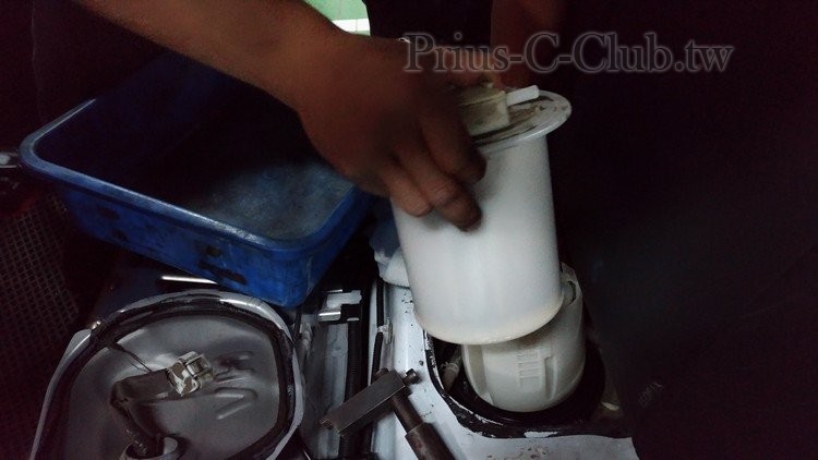

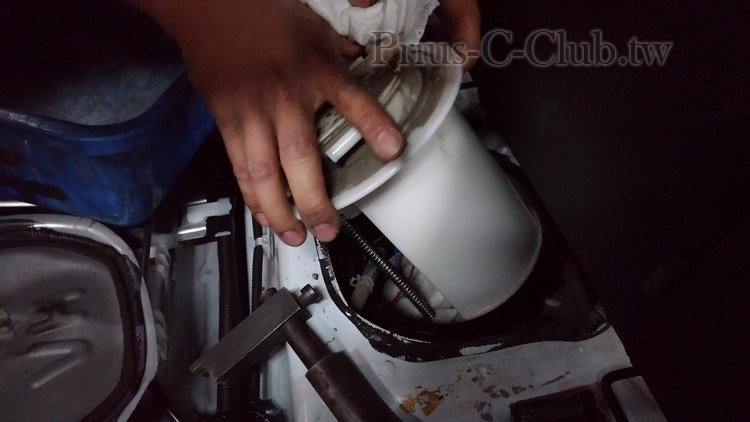

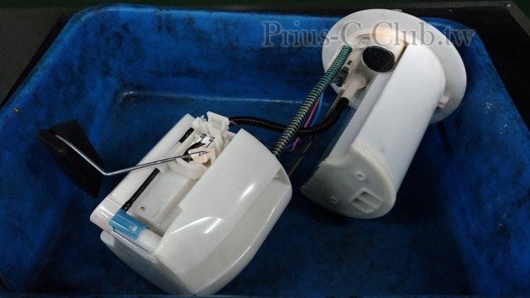

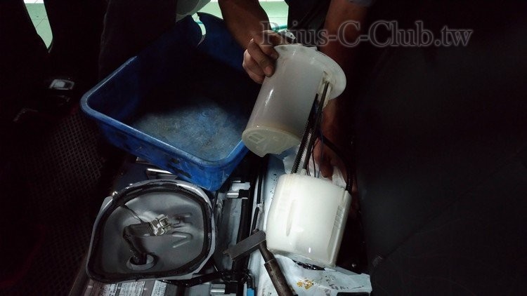

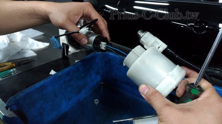

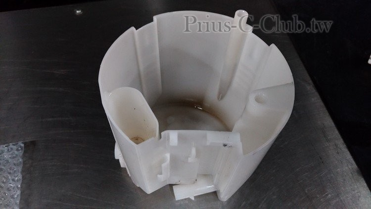

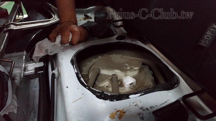

拿出汽油芯
裡面就是汽油囉~
先拿個蓋子蓋上

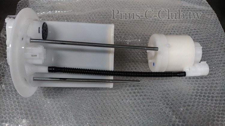

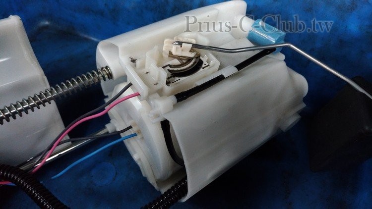

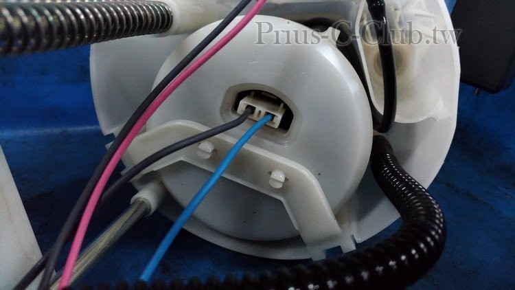

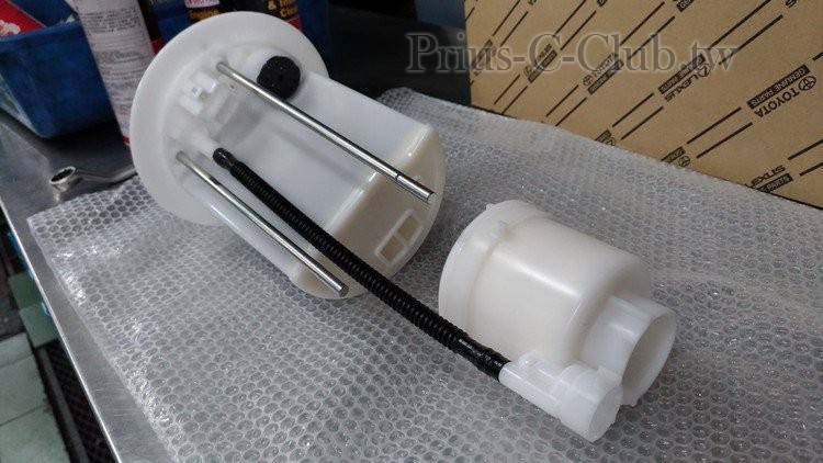

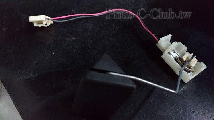

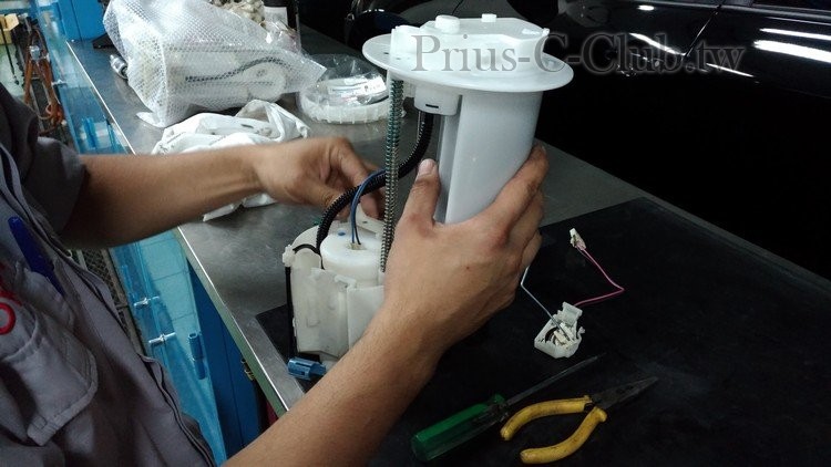

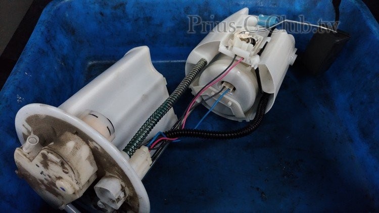

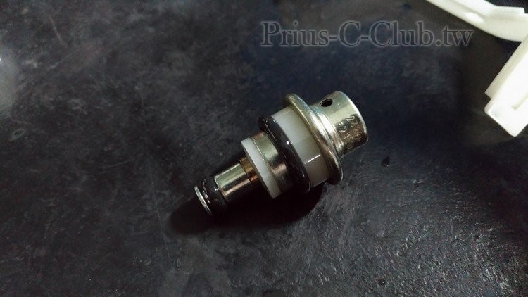

準備分解舊的汽油芯
要將所有配件拆下來

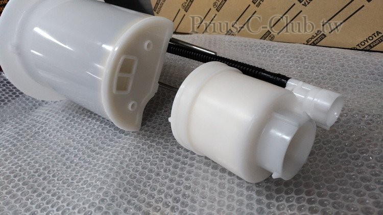

裝到新的汽油芯上
沒有特工就麻煩了
裝回去又比拆下來更難搞了

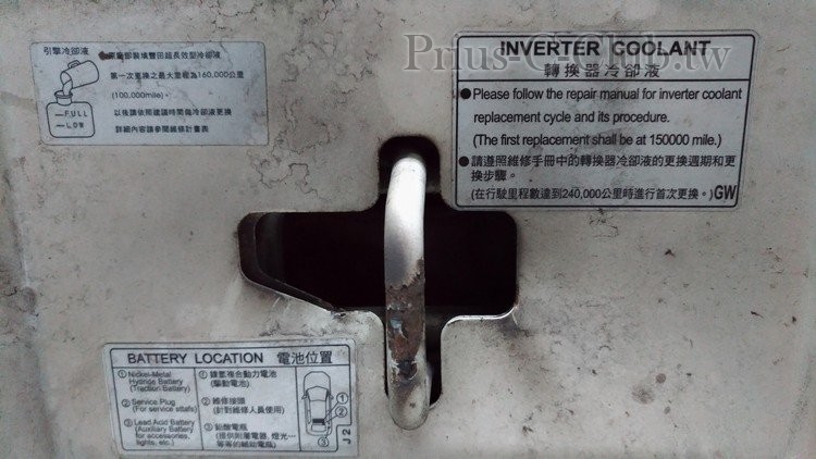

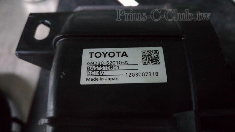

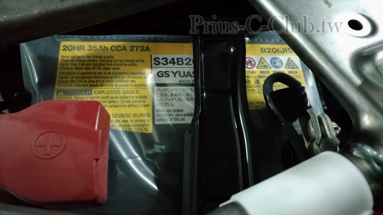

順便拍一下一小電池型號
加油~

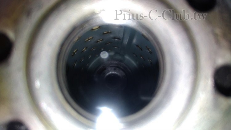

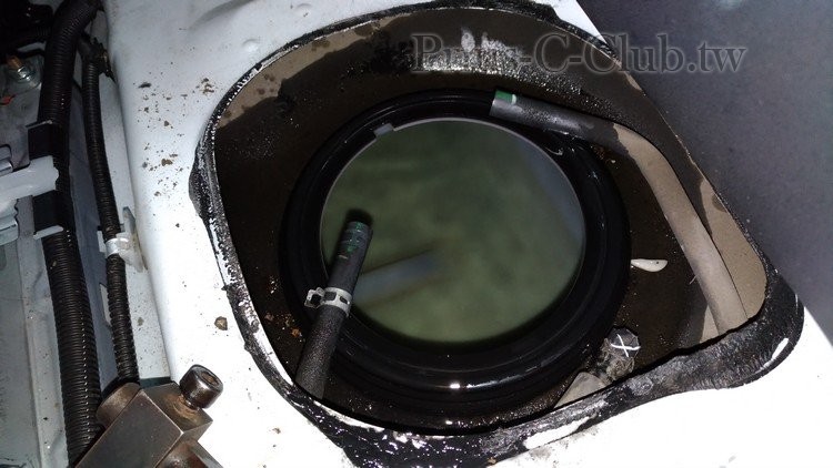

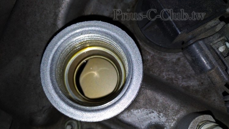

跑了17萬的注油孔
還是跟新的一樣

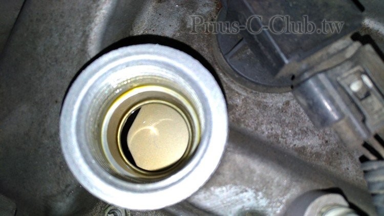

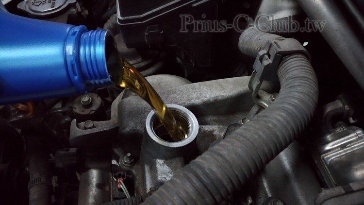

試試看聽起來很厲害的0W16

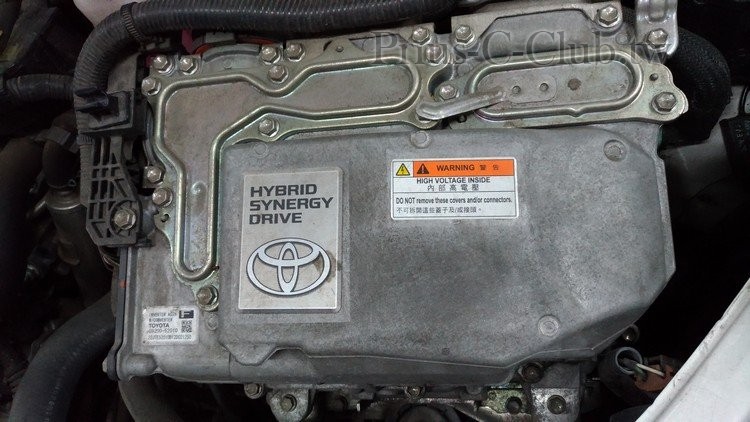

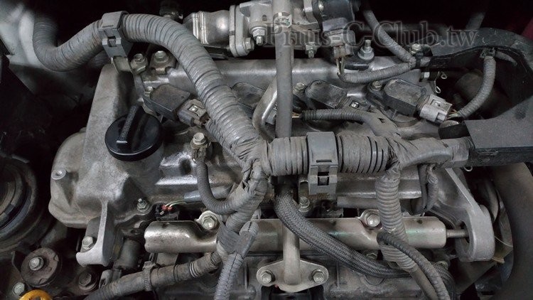

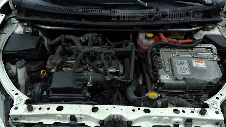

引擎有點髒
看起來就像跑來17萬>"<
希望它能一直好好的

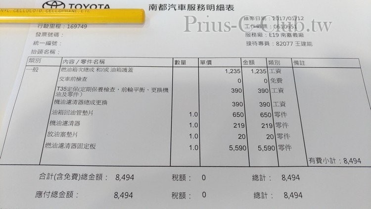

有史以來最貴的保養紀錄...

敘述已補
发表于 2017-3-2 23:12 | 显示全部楼层
換汽油芯的原因?
发表于 2017-3-2 23:30 | 显示全部楼层
開17萬夠本了
我跟Apple 同年同月份 購買開不到三萬 {:015:}{:015:}{:015:}
 楼主| 发表于 2017-3-3 03:31 | 显示全部楼层
jofpc 發表於 2017-3-2 23:12
換汽油芯的原因?
依手冊規範
八萬就該換囉∼

size 很大, 怪不得更換費用這麼高.
发表于 2017-3-3 14:02 | 显示全部楼层
本帖最後由 jofpc 於 2017-3-3 14:11 編輯
看換下來的濾芯好像沒有很髒說....
 楼主| 发表于 2017-3-3 15:41 | 显示全部楼层
