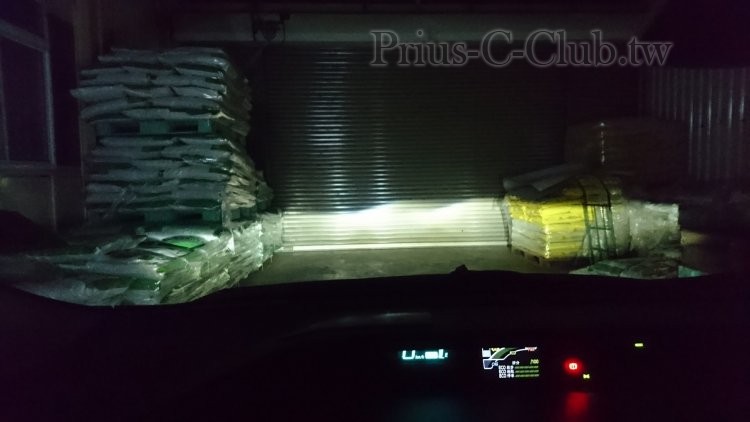

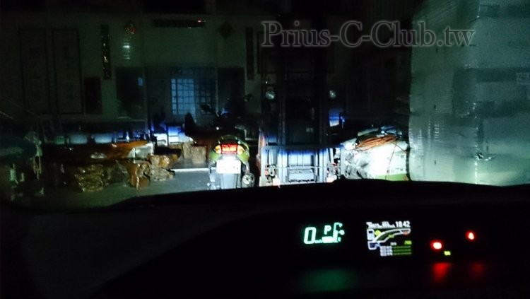

插在魚眼裡的燈型.坦白說有一點白(以下照片皆為前檔貼3MM70隔熱紙)
優點:
1.二年後沒有坊間產品所說的光衰減的現象(坊間有很多不到一年就開始光衰)
2.每一組跟坊間的一般貨差不多價錢(感謝小汀是真的代購)
3.亮度跟當下坊間的比起來.真的不賴
缺點:
1.風扇的轉速還蠻高的.車子停下來時都會聽到風扇的聲音.其實對油電車主來講.是有一點吵的
2.色溫5500K..只要遇到下雨其實還是看不太到..遇到黃光的路燈也是看不到
3.裝上去後.晚上市區行車時.沒什麼感覺電池loading有降低的狀況
4.其實切線上緣有一點點藍色的光.在高速時看久了.眼晴會有一點累

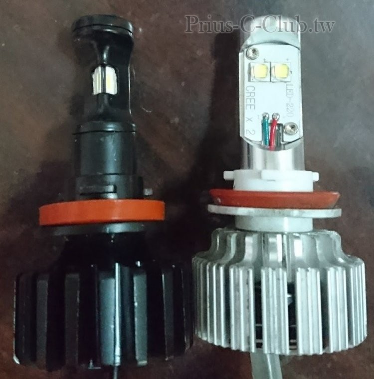

我決定買一組H11 ,色溫5000K來試試

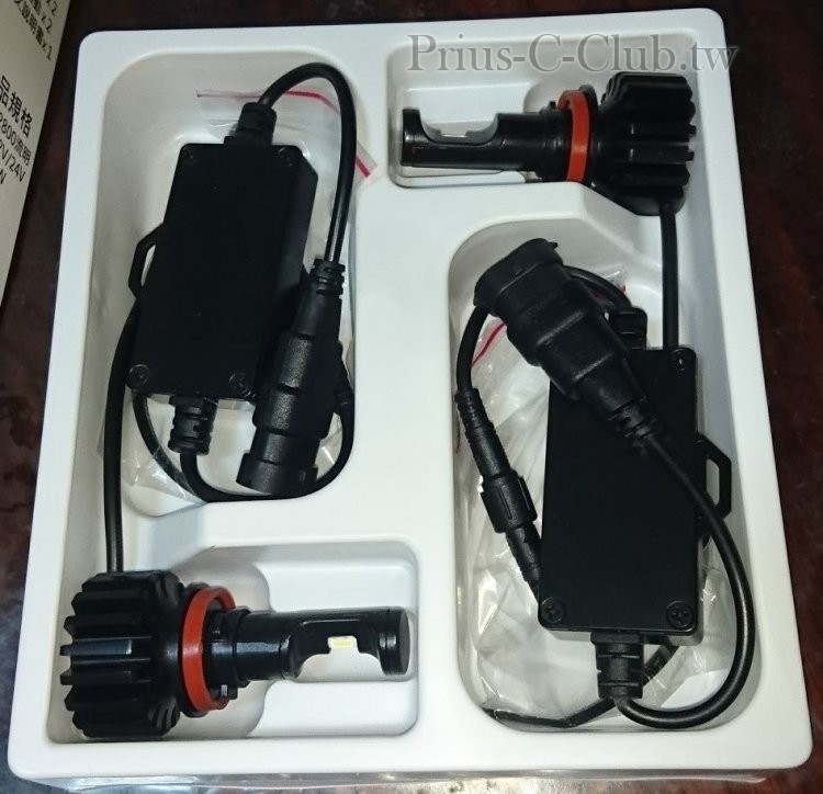

相比較一下,其實它的發光點是稍微有差異的.黑鑽的發光點位置是比較接近原廠的
還有再來.它的三點固定扣.是金屬的...這個東西還真不簡單(坊間其它家.三點固定扣幾乎都是塑膠)
前一組的光...2年了沒衰減....這個可以給80分

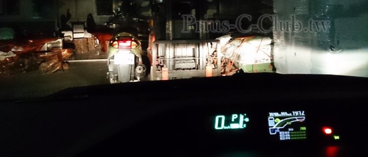

黑鑽上車後..沒有風扇的聲音...真的才是我們油電車該有的寧靜..可以看到光型稍微不同.非常接近原廠.而且雖然它是2800流明(上一顆是3000流明).但是照射出來可視範圍內的物體感有比較真實
補上一張2年前原廠燈的圖即可看到對照
而且色溫少了500K...眼睛有感受到沒以前酸
雖然裝在車上..跟前一組的LED感覺一樣...晚上市區行車時.沒什麼感覺電池loading有降低的狀況
但是它的功率還是比原廠的額定功率小
他們的理論.不強調流明數...強調發光位置..這點我覺得理論上我很認同
無風扇也還給我一個寧靜
