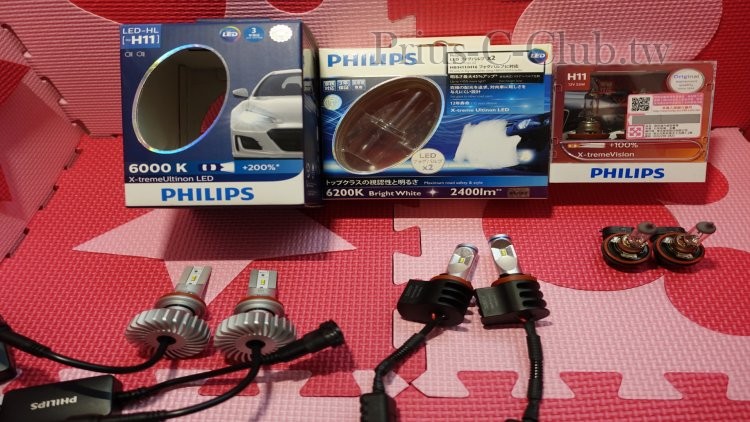

或許有人會問說,之前飛利浦不是早出H11的LED燈了,各大汽車百貨都有再賣阿
沒錯!但那顆是"霧燈專用",我知道很多人拿來裝在近燈,我手頭也剛好有
依照飛利浦官網的型錄及產品說明
型號:12834UNIX2
流明:840 lm
耗電:10W
色溫有分:6200與2700K
亮度增加45%
我不知道為什麼盒裝上是日文的會寫2400 lm(白光),但全英文的並沒標示流明
可能要請專業的人員做回答

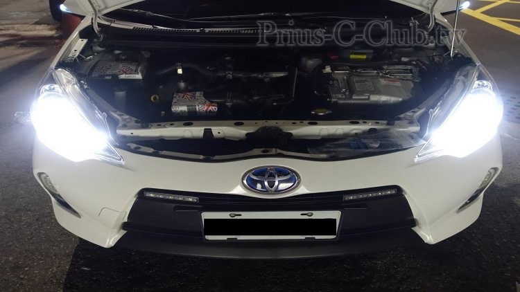

小弟車子是14年的prius c車燈是原廠魚眼型式(投射式頭燈),原廠H11燈泡是OSRAM的鹵素燈泡(55W),之前為了升級車燈買了飛利浦的XV超極光 +100%亮 H11(黃光55W),因緣際會下以超低價拿到了飛利浦H11 LED霧燈(10W),也嘗試把它裝去近燈,一般使用會覺得比鹵素燈泡亮!可能是因為白光的關係,但是開上路不管是下雨/起霧/霧霾會覺得跟沒開車燈一樣,所以建議各位車友原設計是霧燈,就別拿來當近燈使用了。生命安全重要...

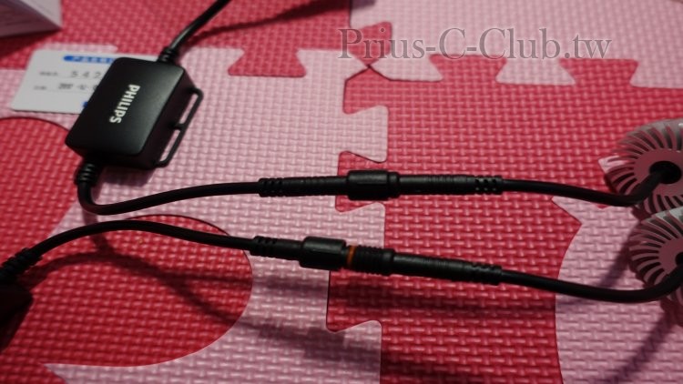

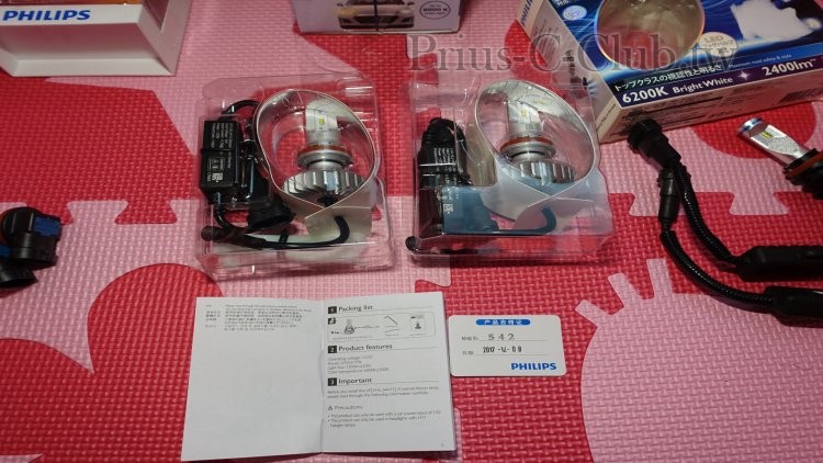

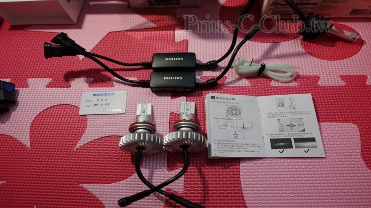

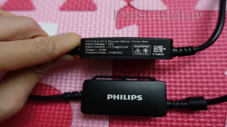

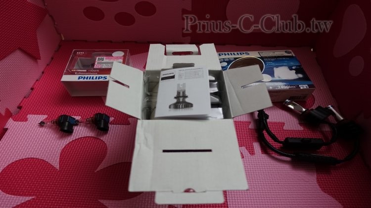

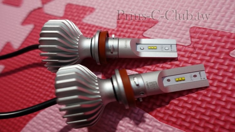

開箱首見是說明書,及一小張產品合格證(看起來是中國特有),包裝上是以兩只組塑膠盒個別將燈分開(比霧燈包裝好),並附贈束帶及六角板手一支

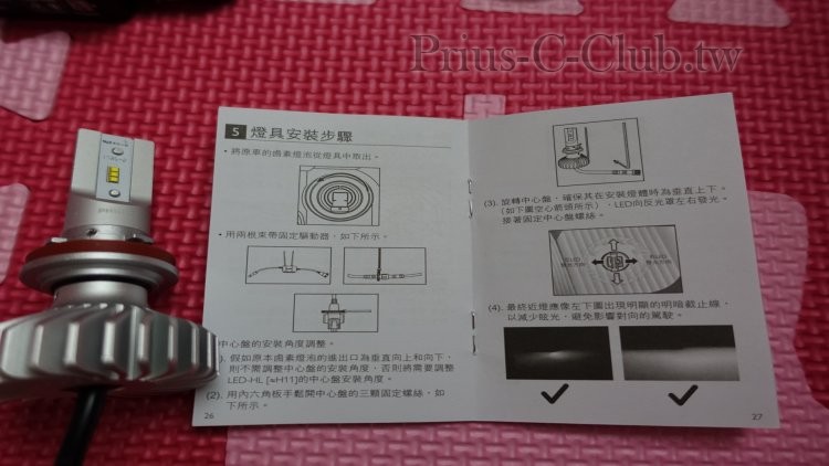

說明書內容非常詳細,包含車燈若方向不對該如何調整(重要)

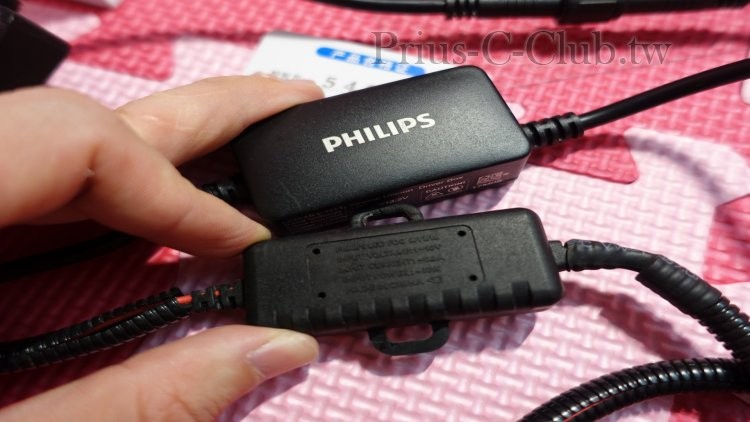

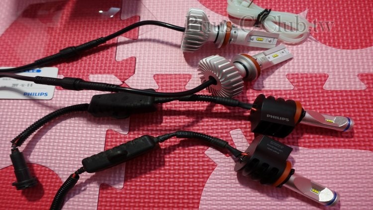

案定器與車燈是分離式的,且安定器是全金屬材質質感大勝霧燈款
輸入電壓為12V,耗電量為22W,
與霧燈款9~16V耗電量10W有極大的差異

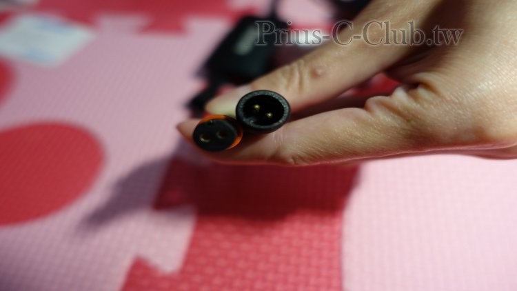

接口處有防呆處理,並可用塑膠螺帽鎖死接口,

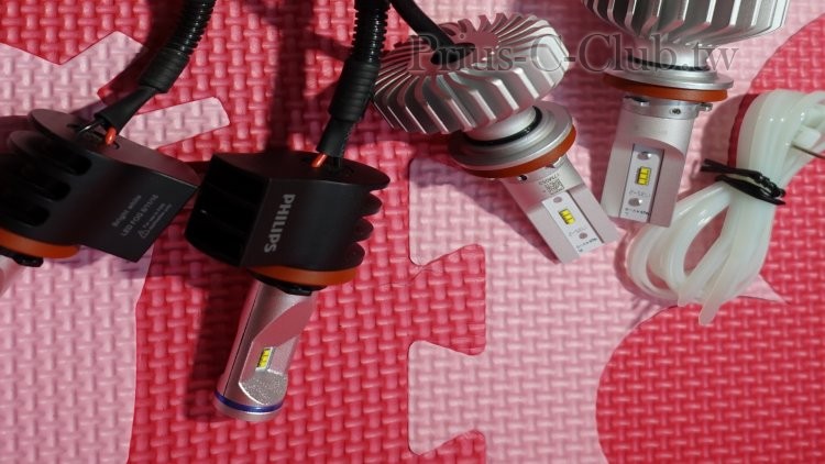

安定器及纜線近距離放在霧燈款旁邊,可知道這兩款真的是不同等級的產品...

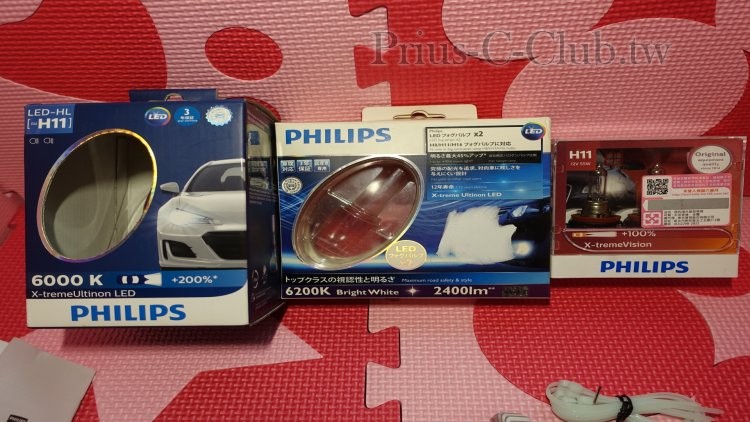

飛利浦的XV超極光 +100%亮 H11(黃光55W)照片
飛利浦霧燈12834UNIX2照片
飛利浦頭燈H11 照片

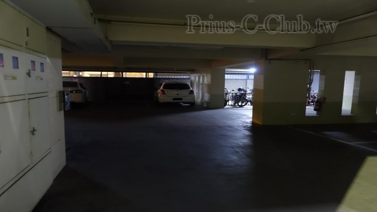

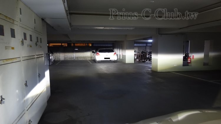

停車室內未開燈

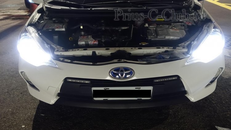

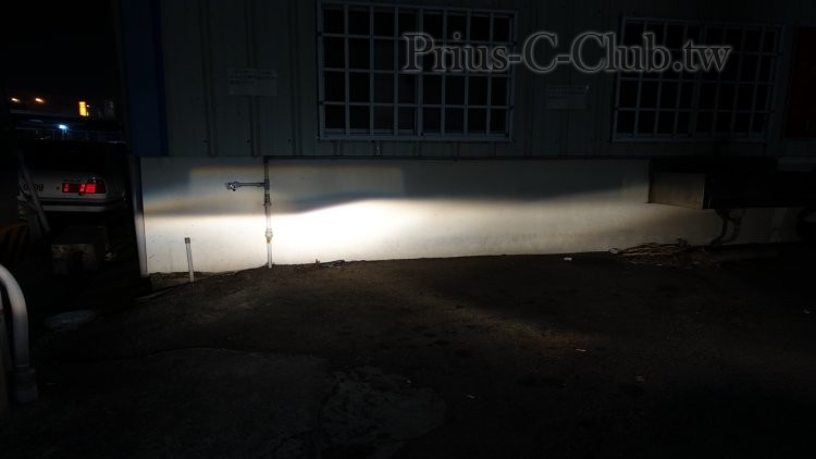

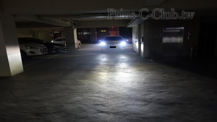

飛利浦霧燈H11 LED

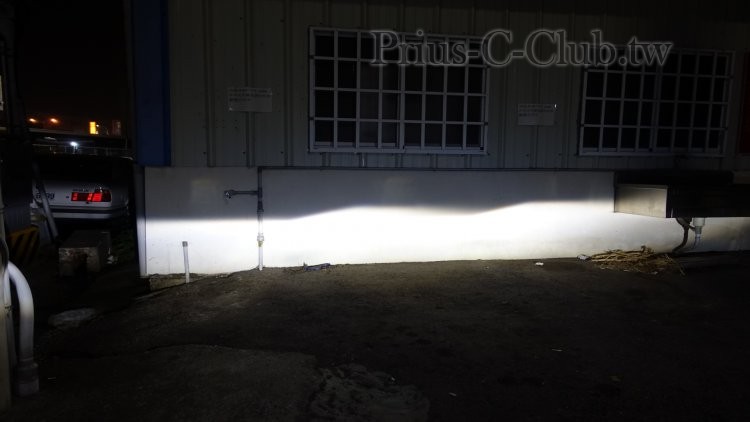

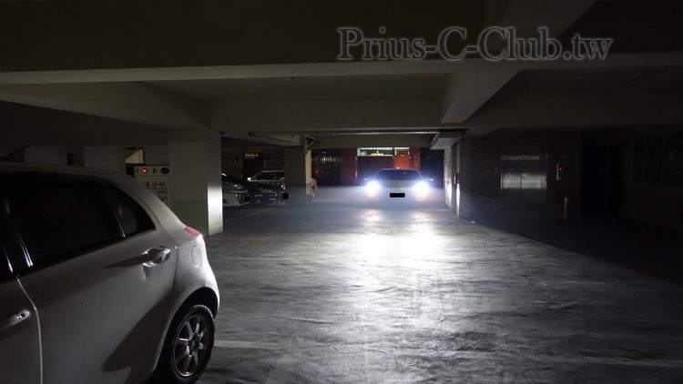

飛利浦頭燈H11 LED

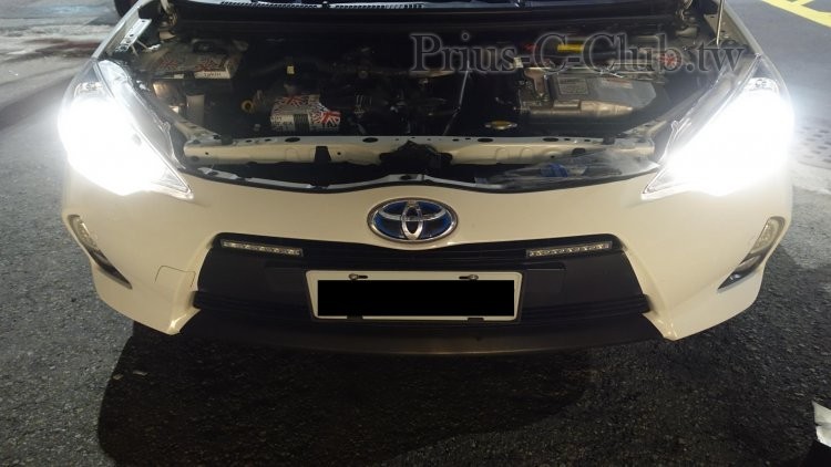

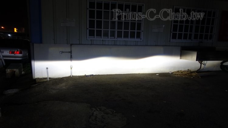

單以照片其實完全無法看出霧燈與新出這款近燈的差異,跟我停車拍攝點也有點關係
但是開上路照度及穿透性都不是霧燈那款可以相比擬的PC可直上沒問題,光型跟燈的角度都不用調整,但是左燈散熱片會有點靠近原廠線組
我個人是有用束帶把原廠線組固定一邊,保留散熱空間
這幾天的使用心得下來蠻推薦的,不過若台灣上市價格應該會偏高
是否有價值購買各位車友在自行評估

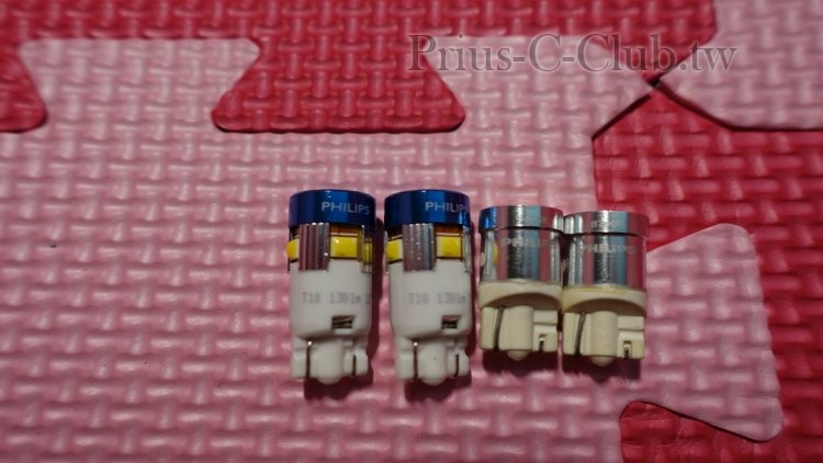

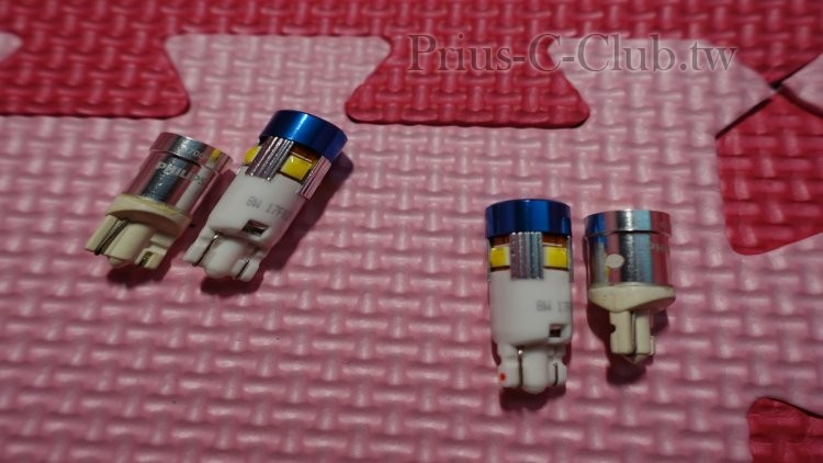

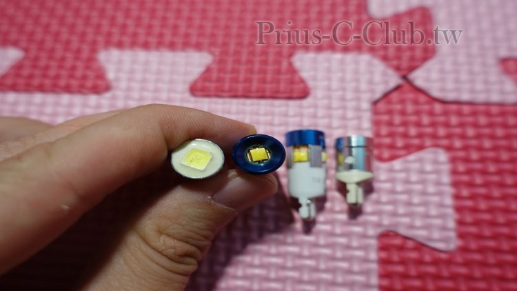

另外偷渡T10飛利普小燈(日本境內版)
這是日本才有的T10小燈,前鎮子去日本旅遊剛好入手的
日本開箱文
亞馬遜
品質跟亮度都很不錯,不過價格很高,台灣也沒什麼門路可以入手

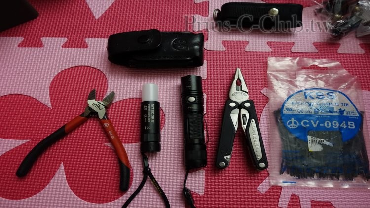

及小弟施工手工具

和霧燈版都是單邊3晶 (共6晶)
不知瓦數有增加嗎?  因為看照片感覺兩款好像差不多
再來等大大測試耐用度
之前霧燈版一邊用不到一年  另一個車友也是快一年一邊燒掉  都是霧燈版
 楼主| 发表于 2018-1-29 13:46 | 显示全部楼层
bmw5828 發表於 2018-1-29 12:48
感謝大大分享
和霧燈版都是單邊3晶 (共6晶)
是的單邊各三顆,共6顆
瓦數單一邊22W
霧燈10W
兩者差了12W
單看照片真的看不太出差異,不過跑上路肉眼看就差很多
跟霧燈那款比起來照的遠度跟亮度都有差異

发表于 2018-1-30 13:38 | 显示全部楼层
若是你大燈的高低可調的話,建議調低一段
 楼主| 发表于 2018-1-30 16:54 | 显示全部楼层
kevin_ni 發表於 2018-1-30 13:38
若是你大燈的高低可調的話,建議調低一段
因為停的地方後輪比前輪低,造成車頭有向上抬升
所以會覺得照太高
发表于 2018-1-31 00:30 | 显示全部楼层
超極光牆壁那張照片,怎麼右邊好像沒亮啊(看錯重點)
 楼主| 发表于 2018-2-7 15:07 | 显示全部楼层
asdex 發表於 2018-1-31 00:30
我也覺得很奇怪  但是的確亮度是這樣....
