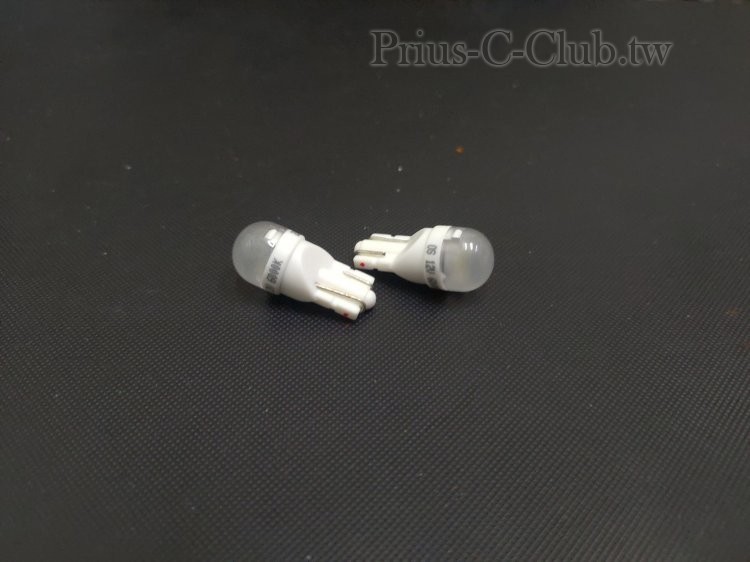

OSRAM台灣總代理也給了我們很不錯的團購價
小燈/牌照燈/前閱讀燈/行李廂燈
OSRAM 2825 DW3.1 低階白光保固2年
團購價一組兩顆399
OSRAM 2825 DW2.1 高階白光保固4年(亮度更高保固更久)
團購價一組兩顆699

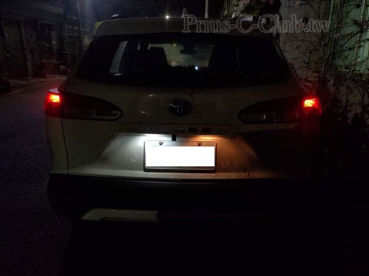

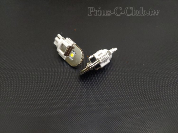

順便分享一下

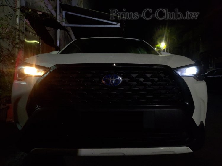

在OSRAM上班的朋友送了新年禮物給我!

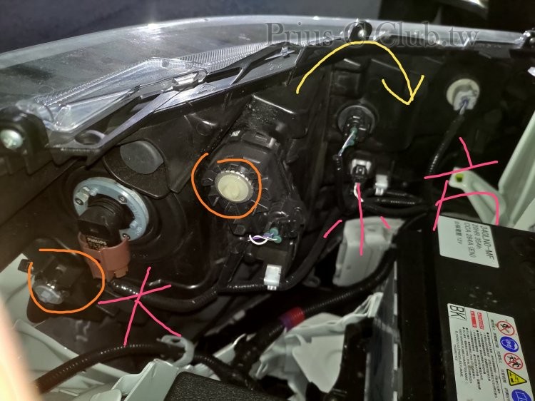

更換小燈兼日行燈教學
很簡單

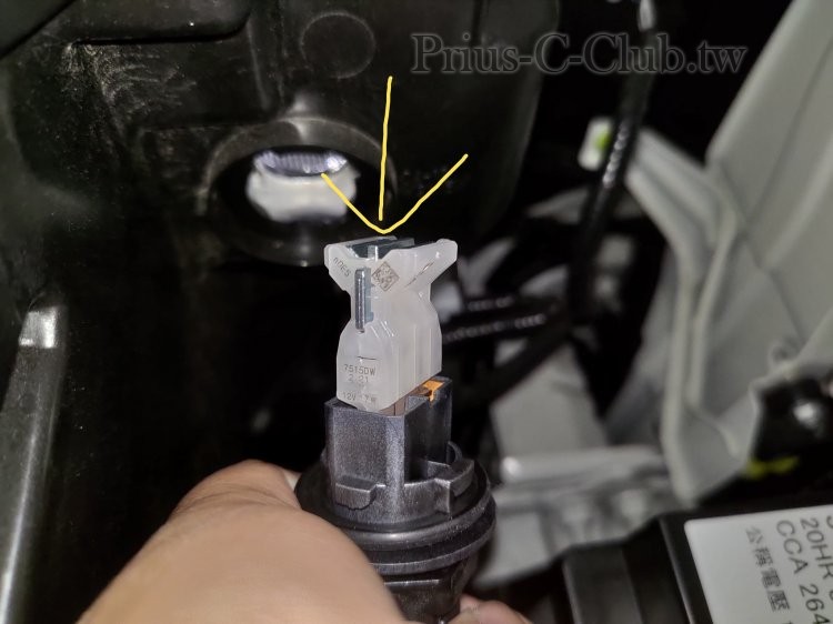

引擎蓋打開
往燈組的方向看
由左而右分別是大燈、小燈跟方向燈
橘色圈起來的是調整大燈上下左右的螺絲

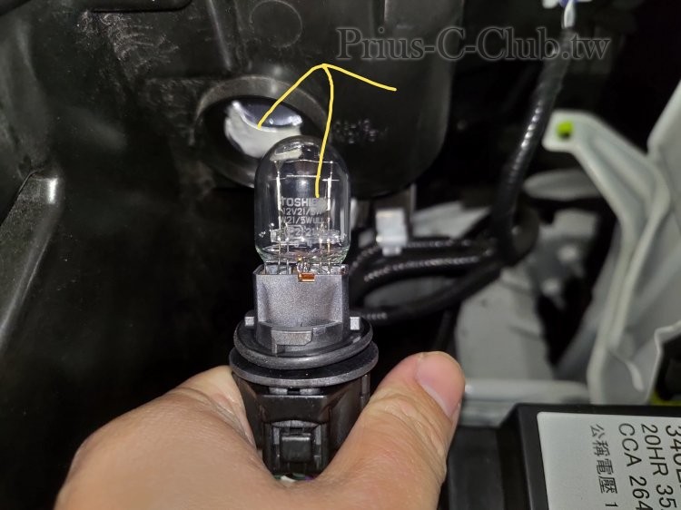

照黃色箭頭這樣順時針轉動就可以把小燈拿出來
小心別太用力捏破燈泡

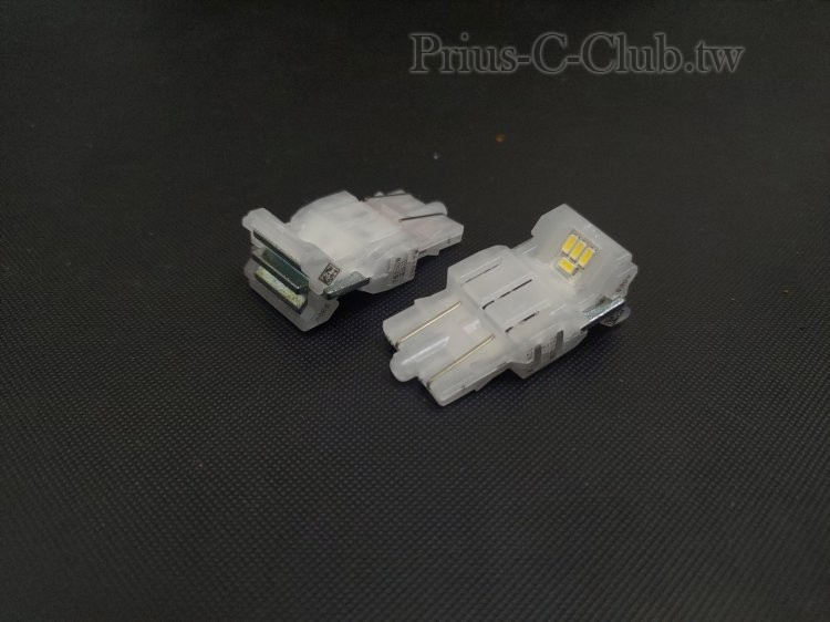

插入我們的OSRAM LED燈泡塞回去逆時針轉動即可
堂堂油電車還用傳統鹵素燈泡泡當日行燈真的是…

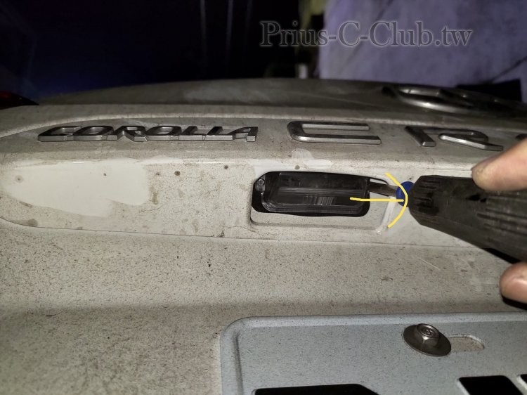

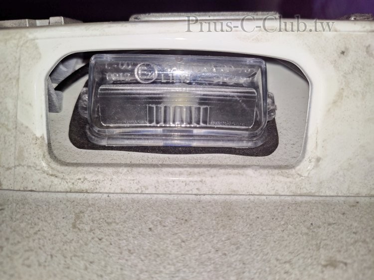

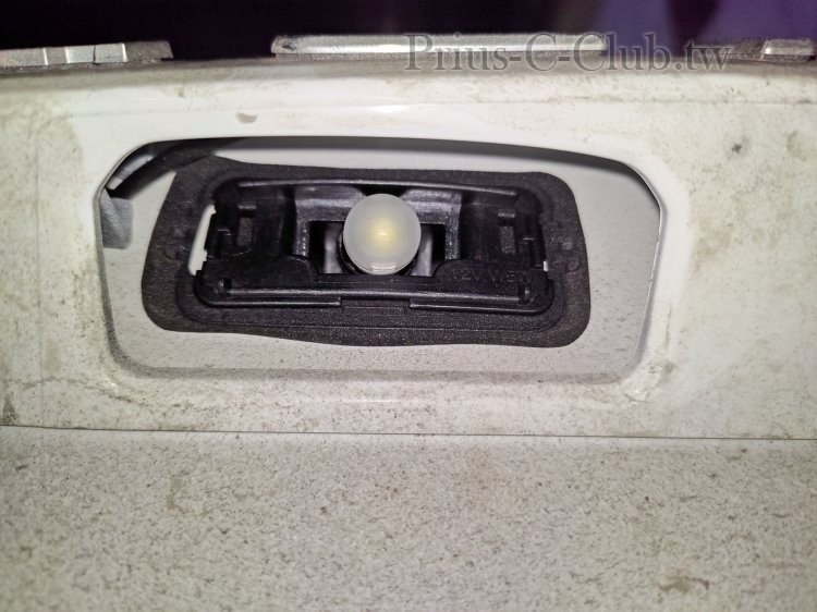

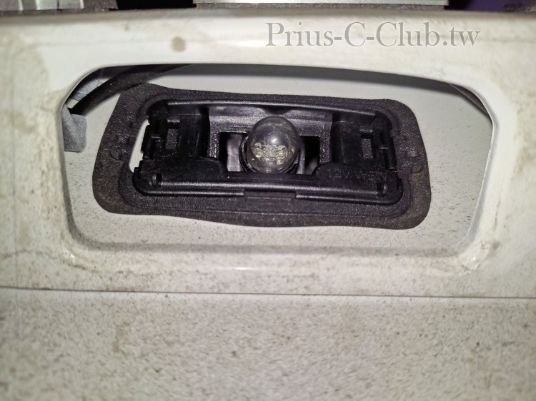

牌照燈更換教學
還是很簡單
要拿支小一點的十字起子
戳進去燈殼兩側的小洞
像黃色箭頭那樣往外側把燈殼撬開
然後拔下傳統鹵素燈泡
插入OSRAM LED燈泡
再把燈殼塞回去
打完收工

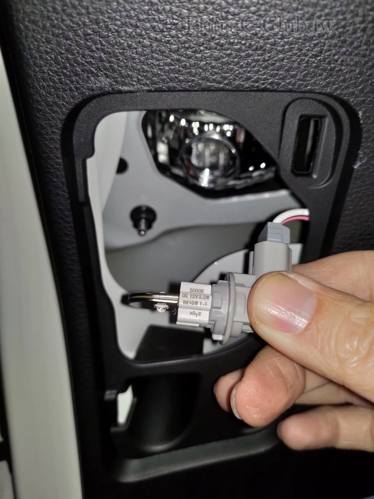

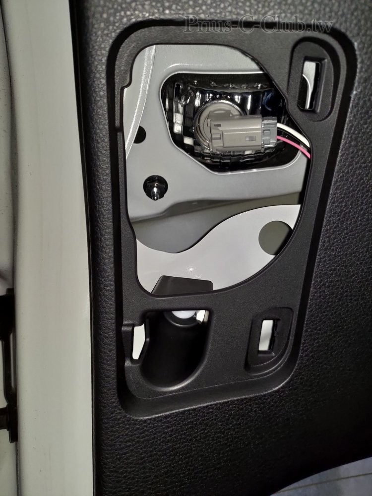

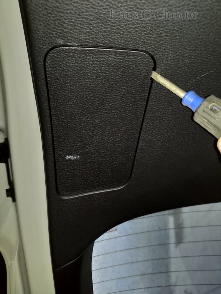

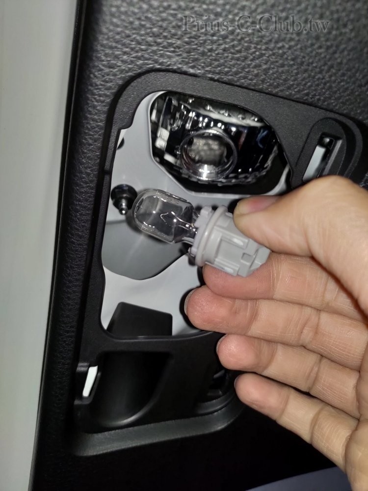

更換倒車燈教學
也很簡單
拿個東西把尾門上的尾燈內側的飾板撬開
就可以看到燈泡
一樣逆時針轉開拿出來
拔下傳統鹵素燈泡
插上OSRAM LED燈泡
塞回去順時針鎖上即可
這樣倒車時應該會安全一些吧!
