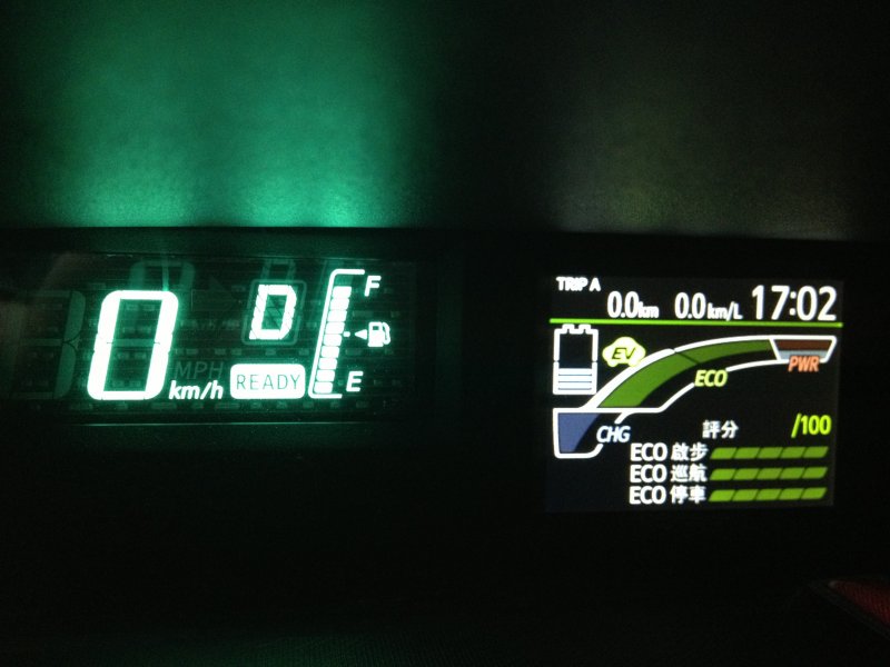

不知道各位大大有沒有這問題..
我的小紅在最近的加滿油後..
油表的顯示都不會到全滿狀態..
而今天特地回原廠處理這個問題..
沒想到維修廠的組長跟我說不是只有第一台這樣了..
前陣子也有兩三個車主也發生這狀況..
維修廠的組長建議我說先把油加到油口可以看到油為止..
看是否還會不會顯示異常..
但最後試的結果還是一樣沒變..缺少了一格..
最後跟組長的協商的部分是先在開一陣子看看是否還有異常..
若還是這樣的話..就要以保固的方式處理了!!

我的目前加2次都正常,都是滿格,再麻煩分享後續原廠處理狀況喔

我是覺的還好,反正只要最後一格閃爍時~去加油就好了~

我的之前開了一萬3油表顯示都正常...
但最近兩次加滿後也都會少一格...
站上好像很多車友都有一樣的問題...

我最近一次加油也出現少一格的情況,
算是PC加了十幾次油後的第一次,
該不會跟天氣冷有關吧......

我也是開了過一萬之後,最近幾次加油都會少一格

加油時,按下POWER關機。
加完油再啟動,這樣才能測量出新的油量。
試試看吧。
「把油加到油口可以看到油為止」,這組長的建議真是不專業。

我的經驗是加過頭的關係
有時候油加太滿就會這樣
然後開個一兩天就會莫名奇妙又變成滿格
我幾乎每次加完都是九格=>滿格=>開始下降
我是都自助加油,習慣加比較滿
