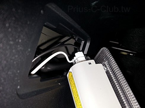

原來的Prius c 車尾箱只得右邊一小個長方型燈座, 換了LED也不夠光
那光度基本上完全找不到東西
所以便決定自行加裝LED光條
貼在車尾箱橫板內, 正常在外邊不會看到光條
由於有些時候要拆下那塊橫板來放多一些東西, 所以我加裝了電線插頭, 如有需要, 可以隨意分開
邊位鑽了個小孔, 把電線穿過小孔, 接駁原本車尾箱LED的電源線
在這裡接電源線
完成, 現在超光, 終於夠光可以找到想找的東西, yeah

讚喔!這個加裝還不錯。
可以請教電源從哪邊拉的嗎?從原行李箱的電燈嗎?
似乎這樣才可以跟開後門連動。

是的, 是那長方形行李箱電燈電線位

說件很可怕的事...
Prius C的行李箱燈有連接到行車電腦(很神奇吧?)
然後有人因為換行李箱燈換到把行車電腦搞壞掉...
說真的,行李箱那個燈的電別亂接比較好,因為連到行車電腦(無言)

所以一定要非常小心,或者是接無極性的LED。

是的, 在這討論區也見過, 所以我也小心一些, 主要不要給它短路就可以了
接駁完負極, 包好後, 才接駁正極, 這便能確保不會短路, 便不會有問題出現

我覺得未必和極性有關, 可能是接led時, 不小心把正負極接通了, 所以短路而燒了行車電腦

ckyp你好, 請問你有印象下面這張圖,黑色電線與白色電線的極性嗎?
我也想跟你學一下, 但怕一不小心失手...
另外可否請教你的燈條有幾顆LED, 目前裝到現在有異常或是保險絲燒斷嗎?
