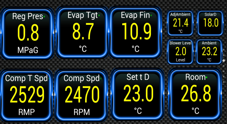

 楼主| 发表于 2013-11-11 12:36 | 显示全部楼层
手機 (S4)上的讀值如下...
 楼主| 发表于 2013-11-25 14:14 | 显示全部楼层
有的,下星期在補上!
发表于 2013-12-14 11:11 | 显示全部楼层
EddieTsai 發表於 2013-11-11 12:36
手機 (S4)上的讀值如下...
這九個數值…可以中文解釋嗎?
reg pres
evap tgt
evap fin
comp t spd
comp spd
set t d
adj ambient
solar D
blower level
ambient
room 室溫(只看懂這個)
 楼主| 发表于 2013-12-14 18:09 | 显示全部楼层
本帖最後由 EddieTsai 於 2013-12-14 18:11 編輯
reg pres 調整壓力值
evap tgt 蒸發器目標溫度
evap fin 蒸發器温度
comp t spd 压縮机目標轉速
comp spd 压縮机轉速
set t d 設定溫度
adj ambient 户外溫度調整值
solar D 光線亮度
blower level 風扇強度
ambient 户外温度
非專業人員之翻譯,多包涵…
