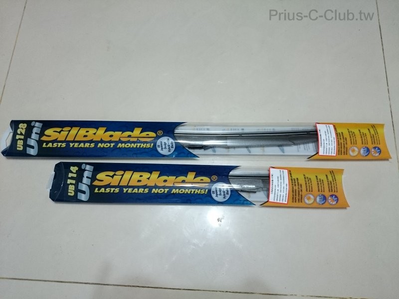

我是找YAHOO拍賣 以下是賣家資訊 請自行連結(非廣告)
依組任選SIZE兩支 790 不含運費
我選28+14 原廠規格 要註明日系車用 Hook Type (勾式)
美國 SilBlade 複合式 頂級矽膠 雨刷 Toyota Camry Camry Hybrid Prius Prius C 比NWB PIAA好用(一組2支)

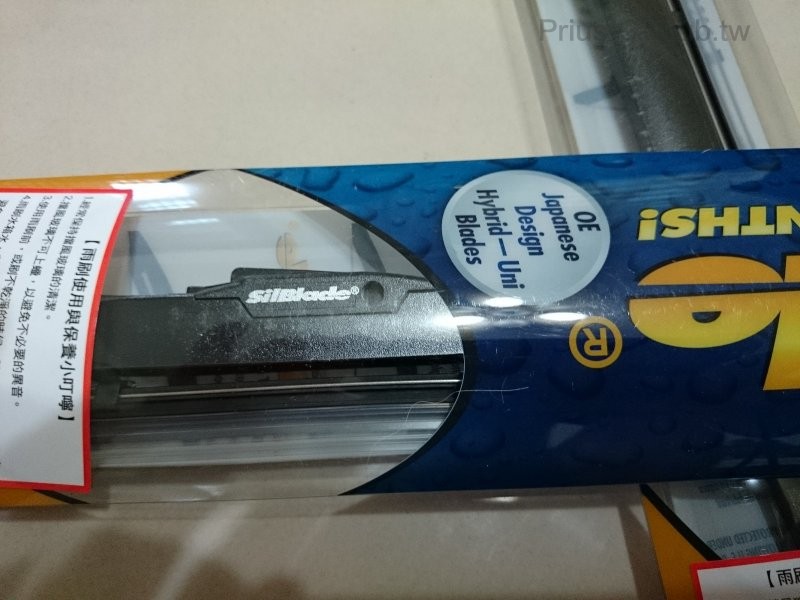

★ 專利產品 ★ 耐久性壽命更高
★ 低風阻外型設計 ★ 緊密服貼擋風玻璃
★ 超強力撥水矽膠膠條  ★ 鹽霧測試超過車廠標準600小時
美國SilBlade 市場上C/P值最高的矽膠雨刷
平均使用壽命比原廠NWB長一倍
高品質、抗磨損、不會刮傷您愛車的玻璃
超強撥水力,耐用性更高,讓您視野清晰無比

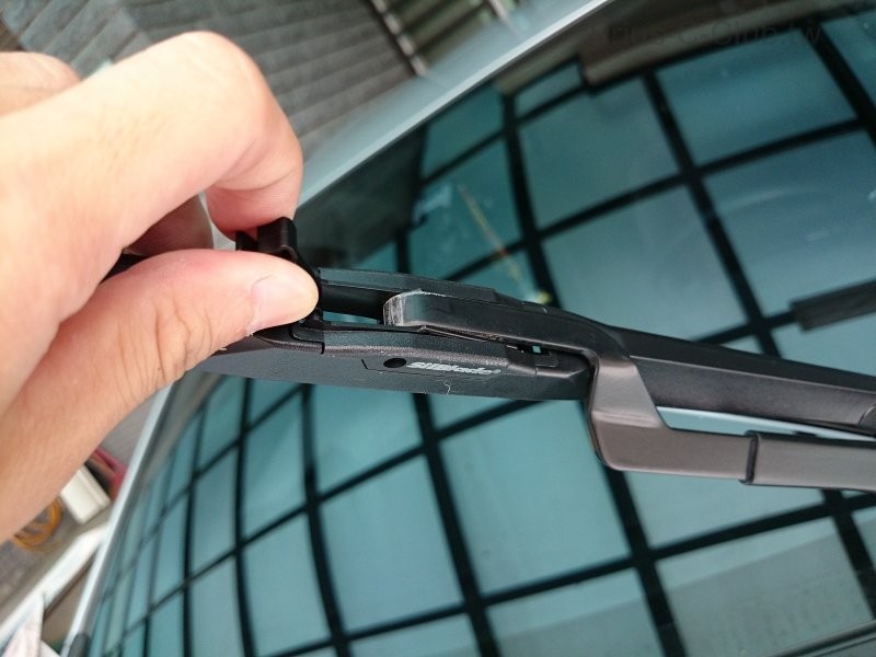

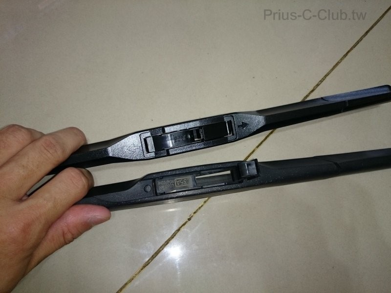

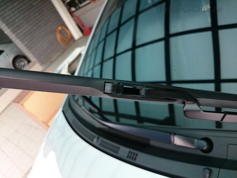

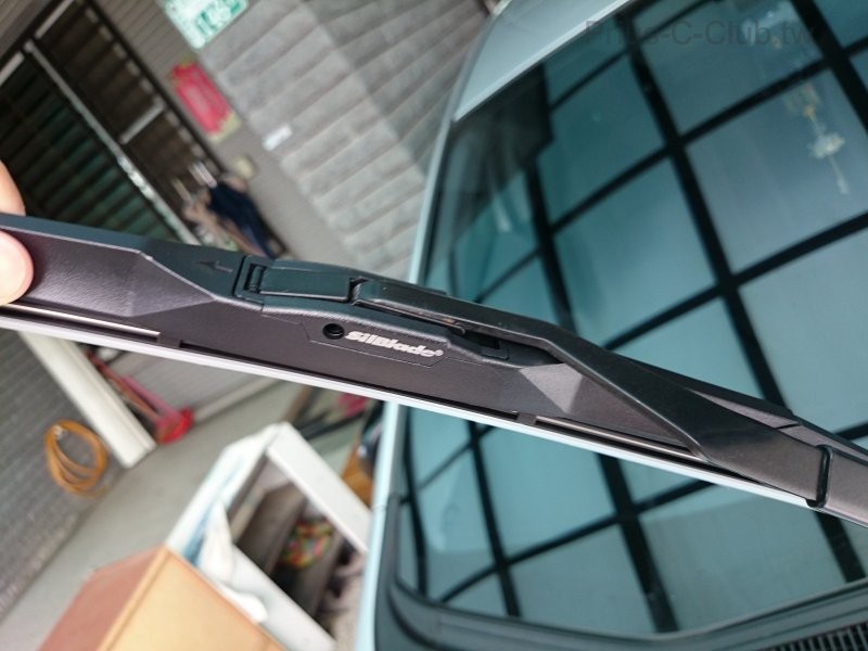

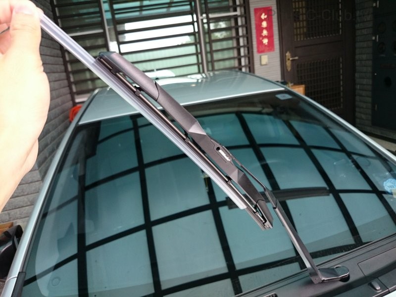

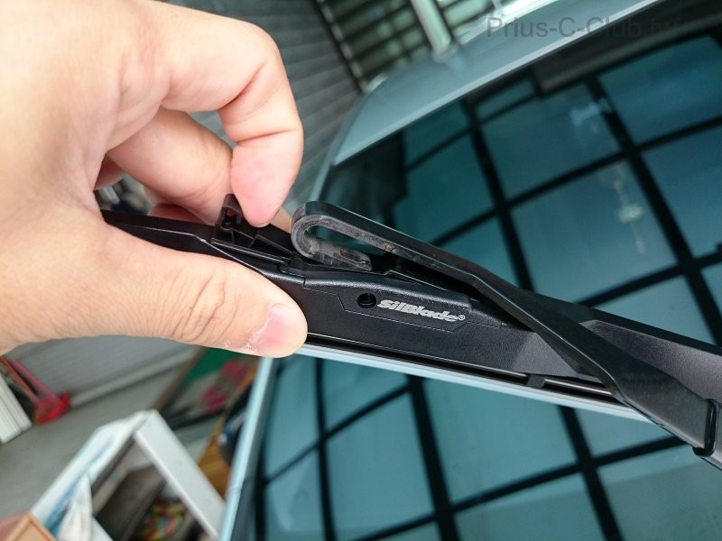

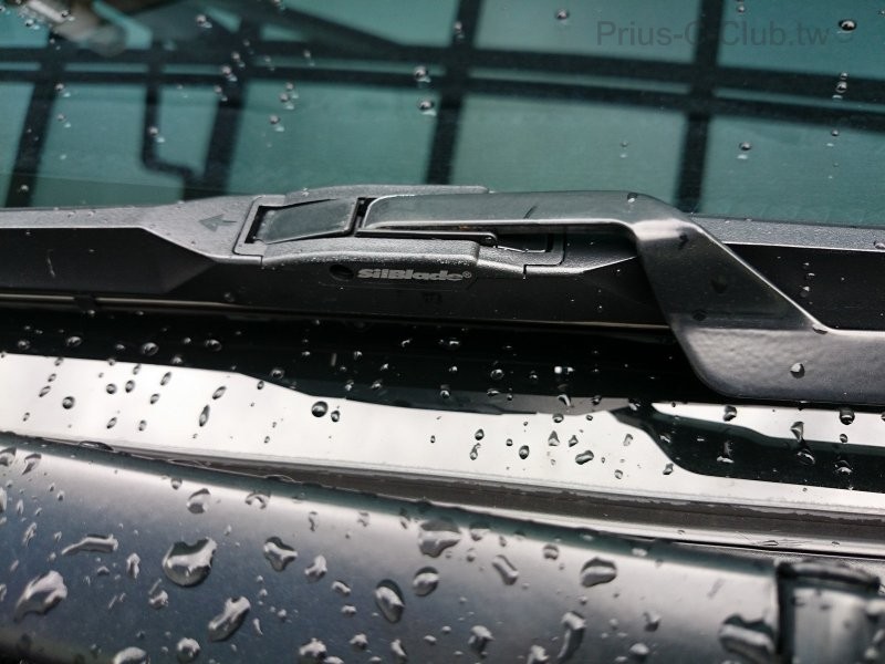

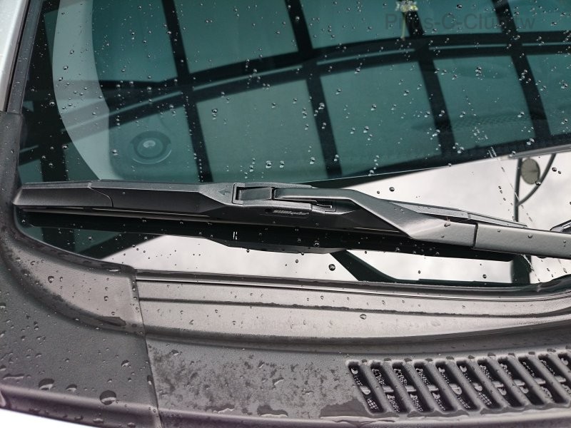

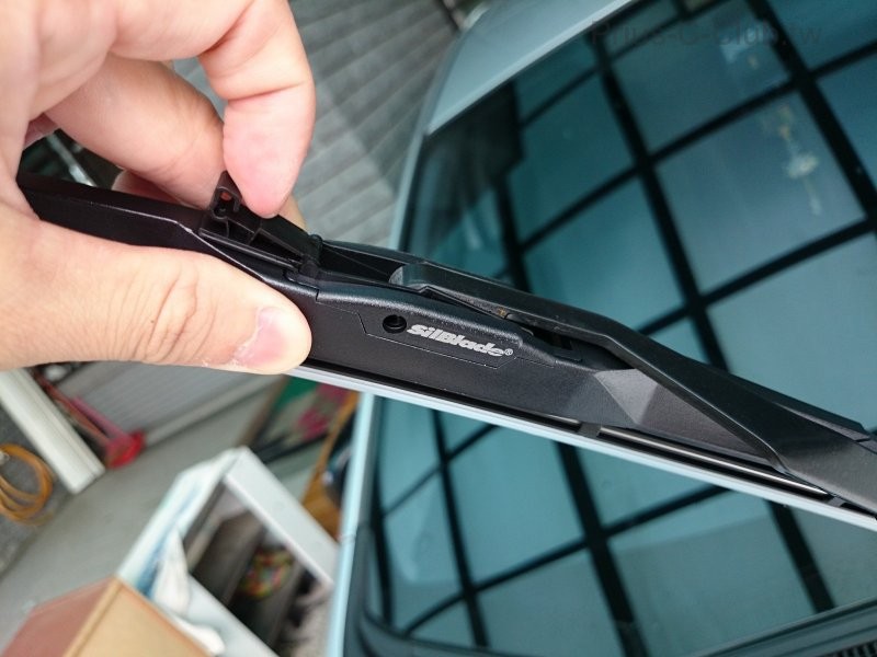

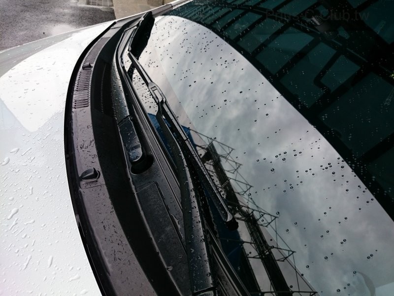

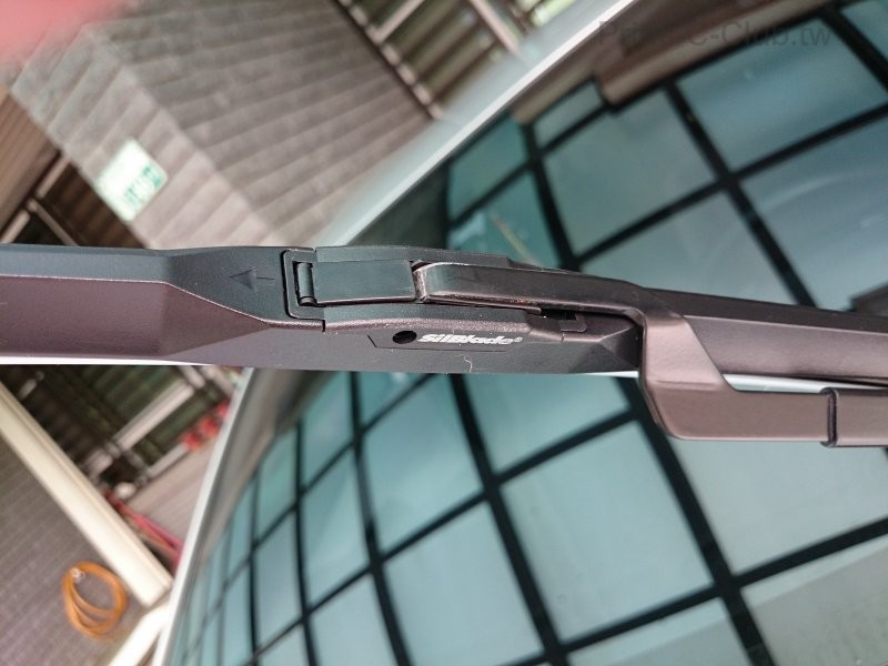

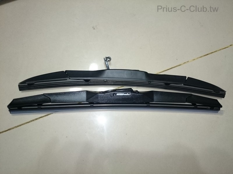

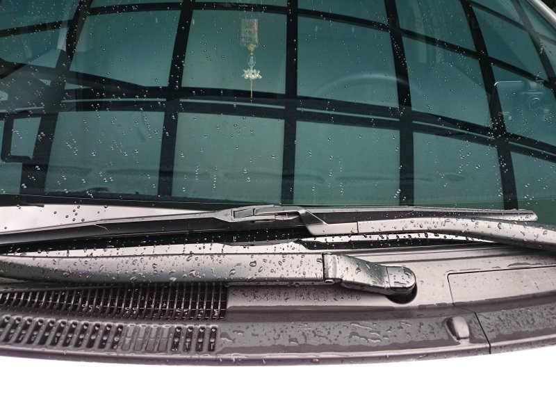

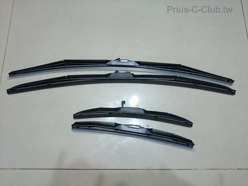

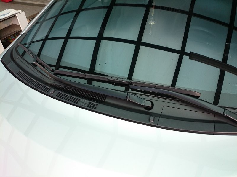

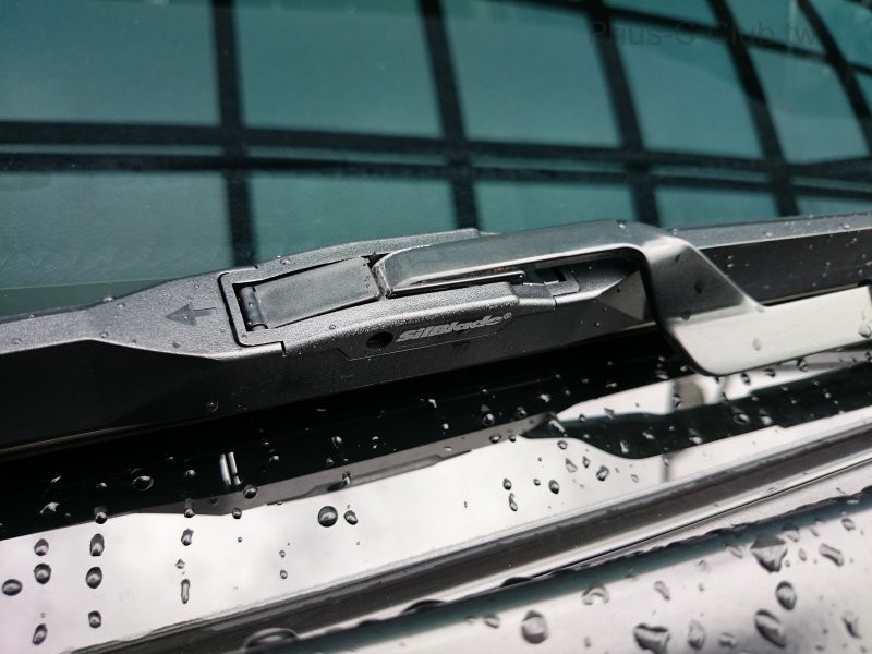

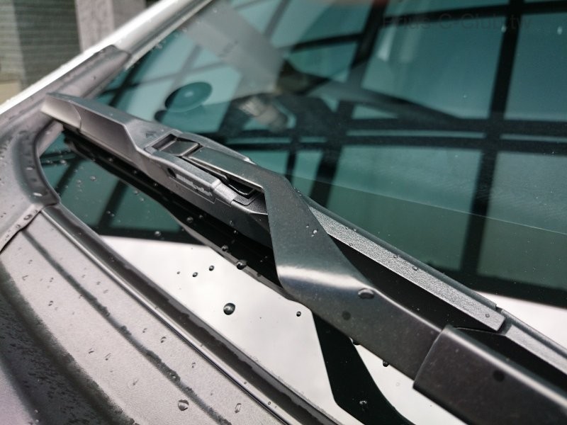

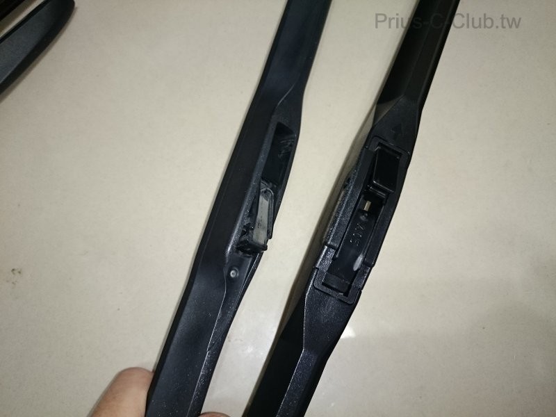

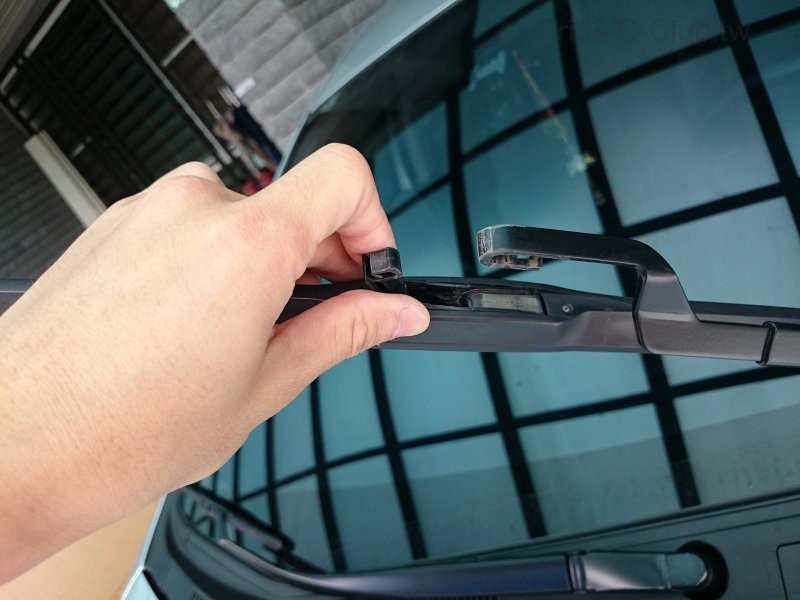

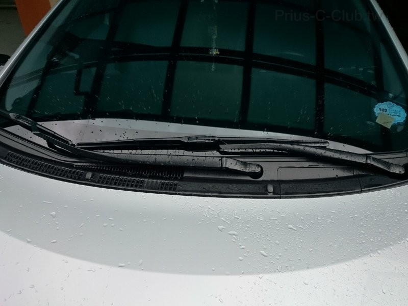

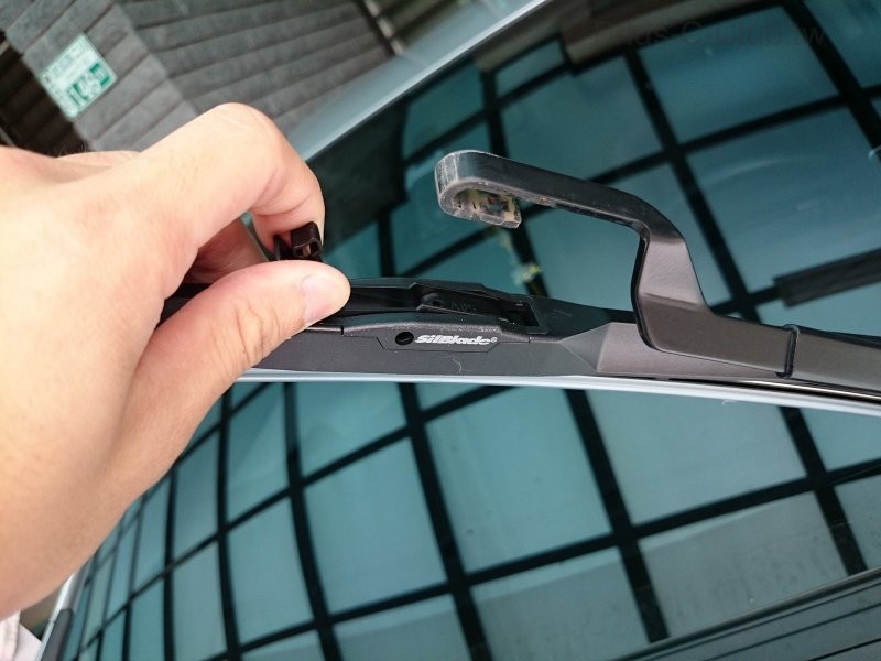

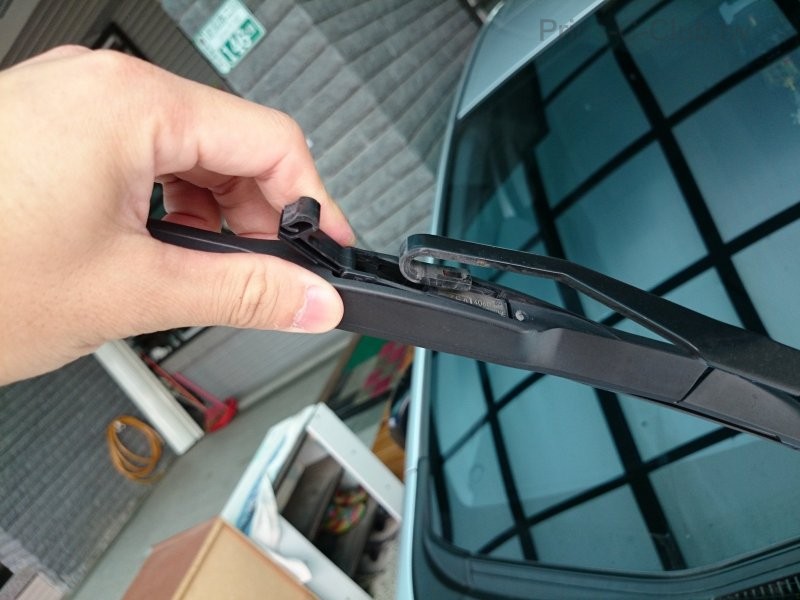

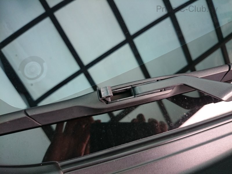

以下看圖去 並附上DIY 依分鐘搞定

2016.3.28 不推分享
這組用一年多 原本覺得物超所值, 含支架比膠條還便宜
但換回原廠 發覺刷回的拍打聲 明顯減少一半
研判是塑膠支架的材質太硬所致
還是繼續保留原廠雨刷支架,換膠條就好!
一至兩年換一次膠條,換兩三次膠條後再換支架

換了無數組雨刷,當然也包含這一組
那就來說說這組吧~
對,這牌子的雨刷,不耐用,不到1年膠條會分離,不建議使用
