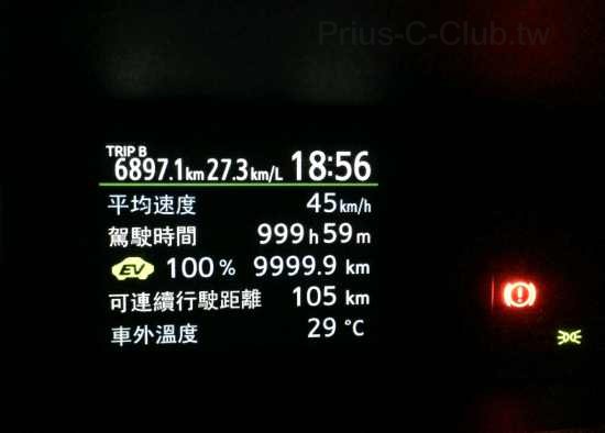

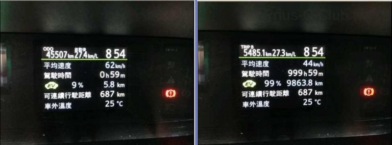

Trip B 從交車後就沒有 reset 過. 原來駕駛時間是有上限的.

 楼主| 发表于 2014-6-11 20:32 | 显示全部楼层
c021477 發表於 2014-6-11 12:31
Trip b的里程也比較少耶? 是萬的位元無法顯示正常嗎?
里程跳到一萬公里會從0開始
发表于 2014-6-11 21:29 | 显示全部楼层
kkkfish 發表於 2014-6-11 20:32
里程跳到一萬公里會從0開始
原來TRIP里程不能破萬,駕駛時間不能破千…

发表于 2014-6-11 23:02 | 显示全部楼层
里程跳到一萬公里會從0開始
原來這是BUG. 我想說我剛破萬怎麼里程變少了.還以維不小心按到重置.
不過看來油耗記錄還是在的
发表于 2014-6-12 09:24 | 显示全部楼层
我也是以trip b 設定領車時就計算
感謝大大的解說,我也以為里程表壞了,現在終於了解,還好油耗沒問題
 楼主| 发表于 2014-6-26 11:29 | 显示全部楼层
atek945 發表於 2014-6-11 21:29
PCC關心您的健康
再加一個, EV 哩程也不能破萬
发表于 2014-6-26 19:58 | 显示全部楼层
本帖最後由 atek945 於 2014-6-26 20:00 編輯
所以可以破萬的…只有ODO總里程囉{:068:}
那我猜ODO亦無法破百萬,因為位元的限制。
 楼主| 发表于 2014-6-27 10:03 | 显示全部楼层
atek945 發表於 2014-6-26 19:58
所以可以破萬的…只有ODO總里程囉
應該是沒辦法破百萬. 這台車能開個30萬km, 我就很滿足了.
