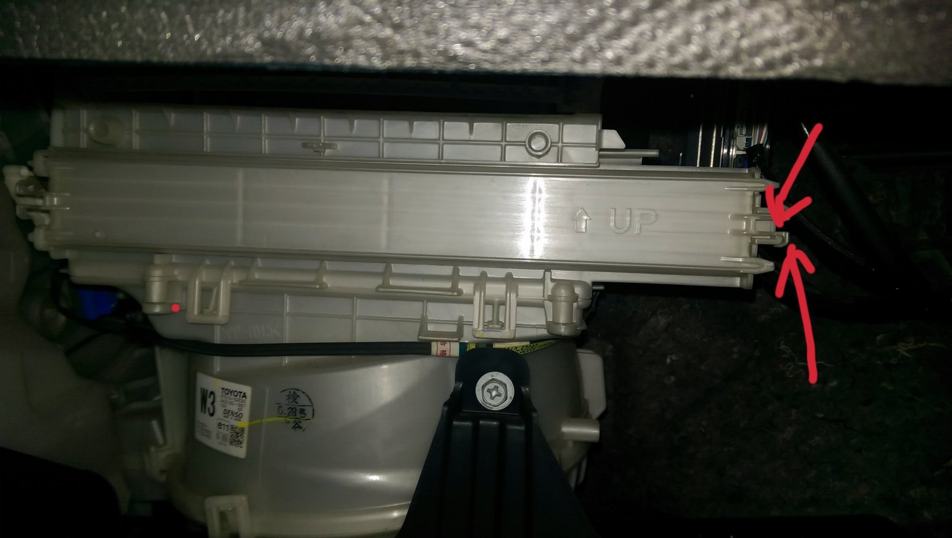

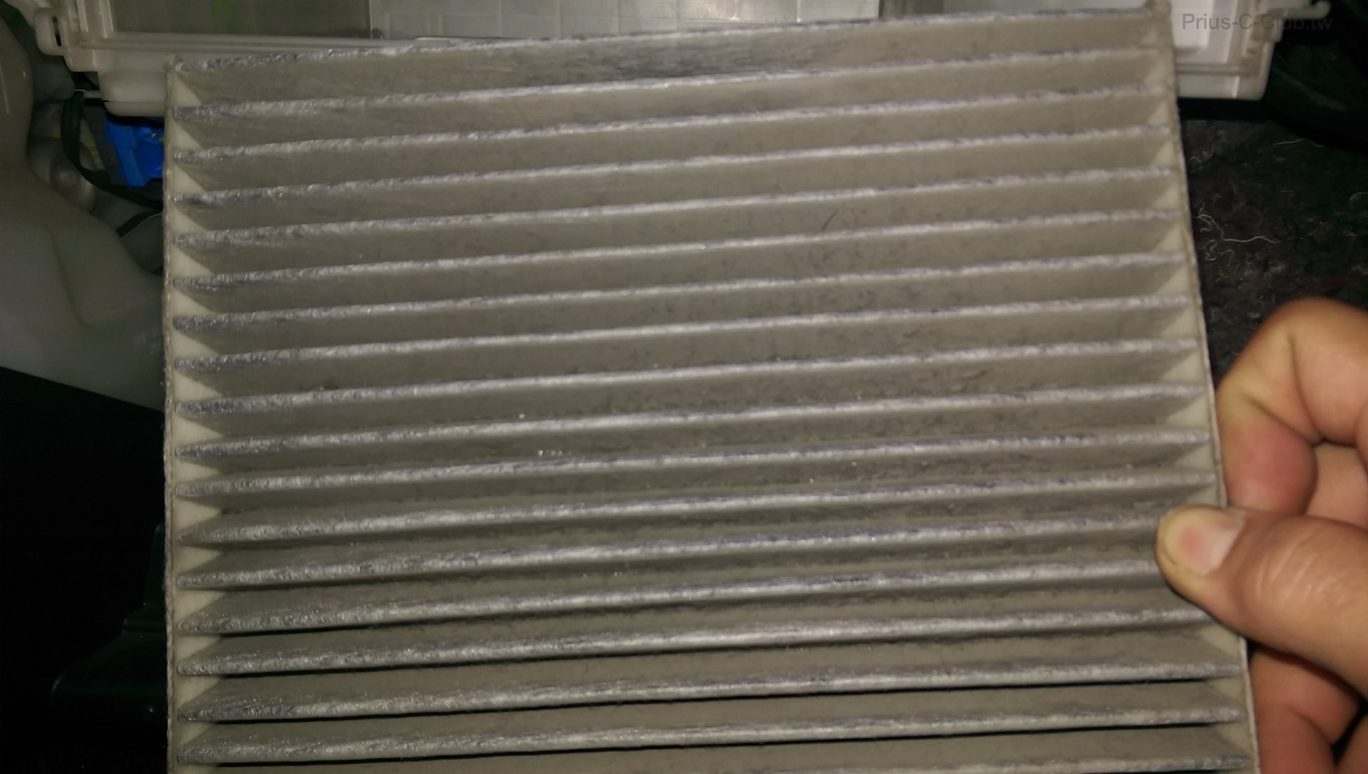

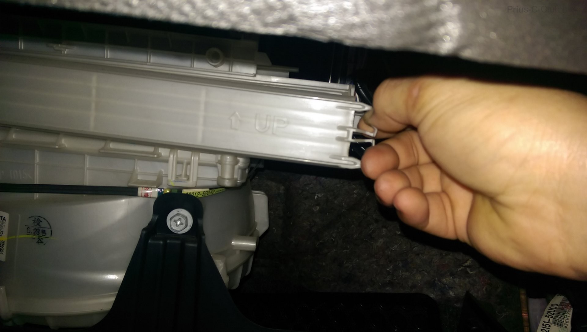

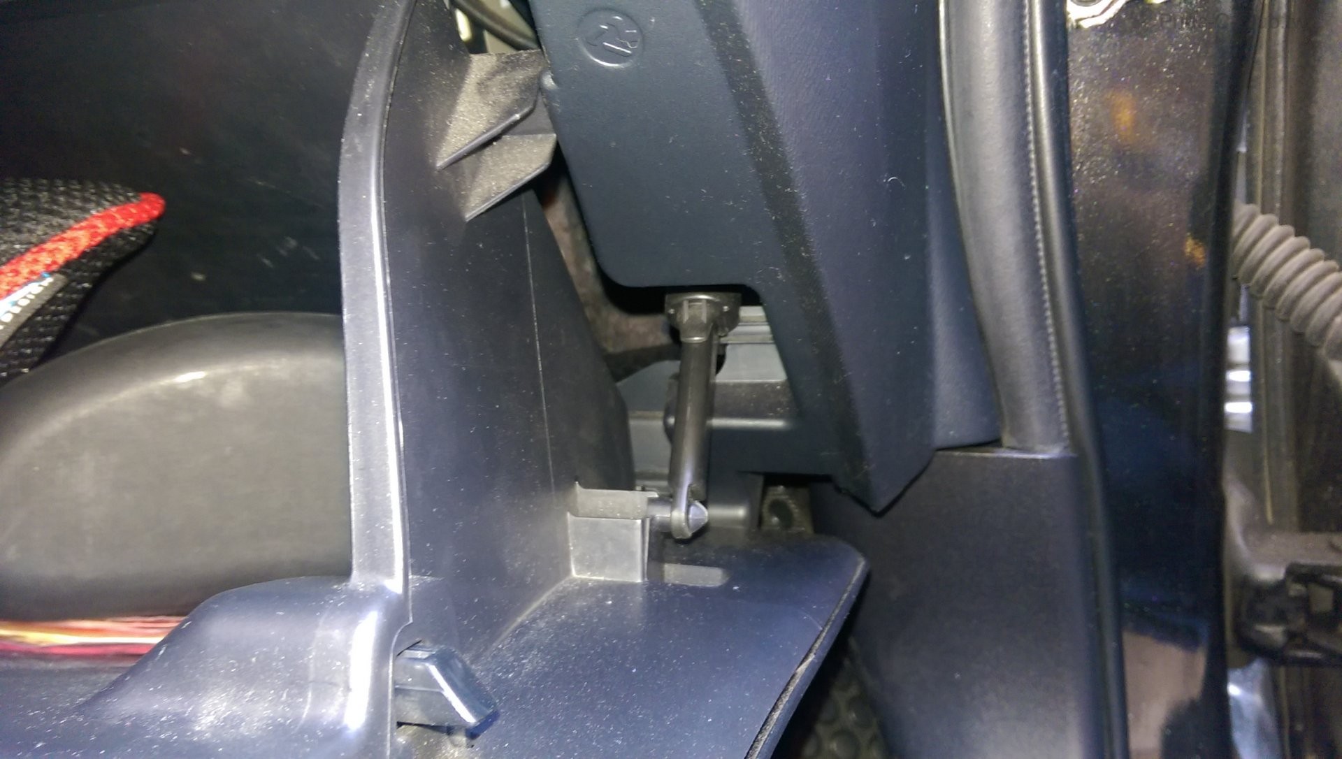

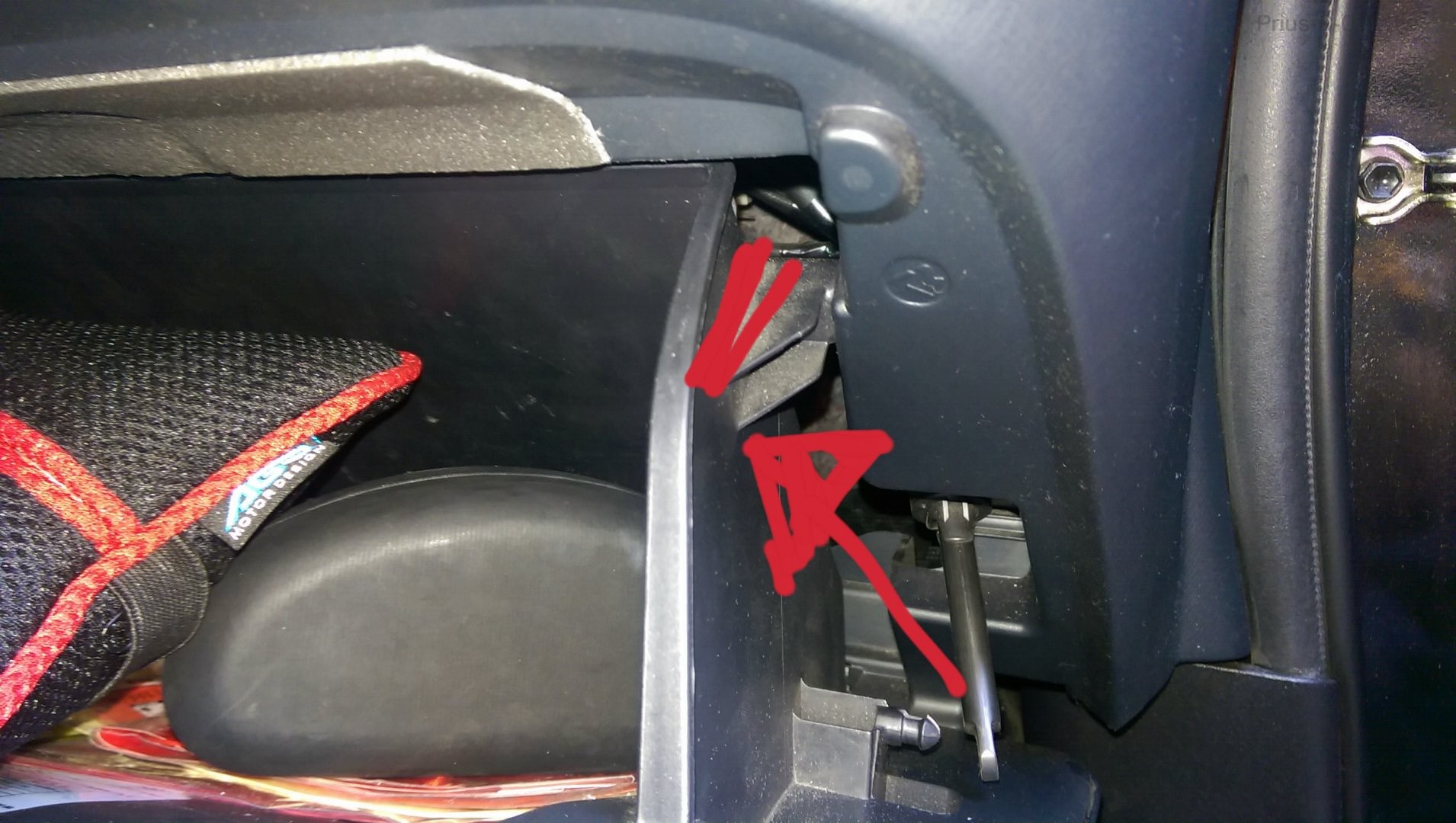

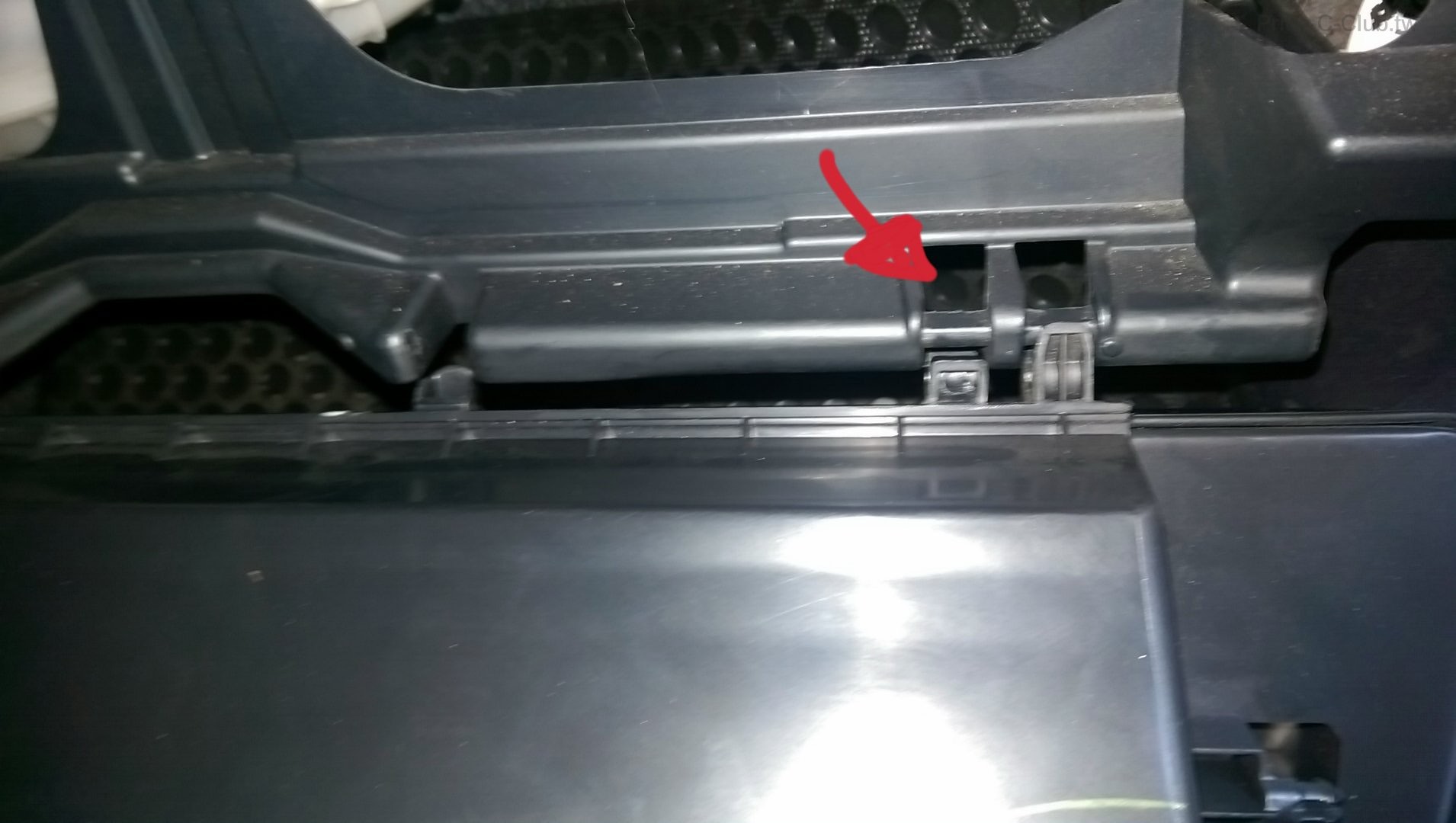

更換冷氣濾網DIY教學

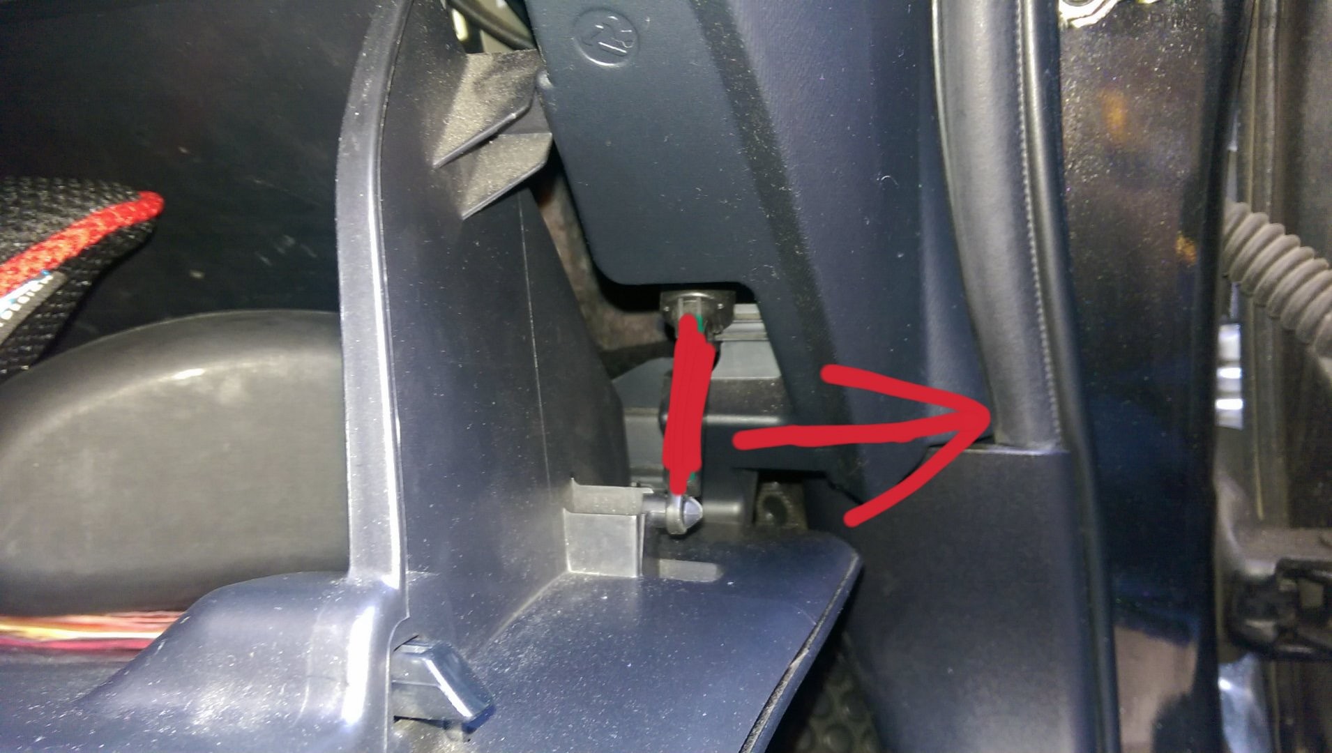

太棒了,圖文解說還附箭頭圖式說明,幾霸婚啊!
另外,有人知道我們Prius C的濾網有跟哪款車共用嗎?還是只能買專用的?

 楼主| 发表于 2014-9-15 08:14 | 显示全部楼层
yuukei 發表於 2014-9-15 00:13
請問版主 冷氣濾網是多久更換一次呢?
我都一萬公里換
 楼主| 发表于 2014-9-15 08:15 | 显示全部楼层
aaron16tw 發表於 2014-9-15 00:14
另外,有人知道我們Prius C的濾網有跟哪款車共用嗎?還是 ...
跟Camry 06以後通用
