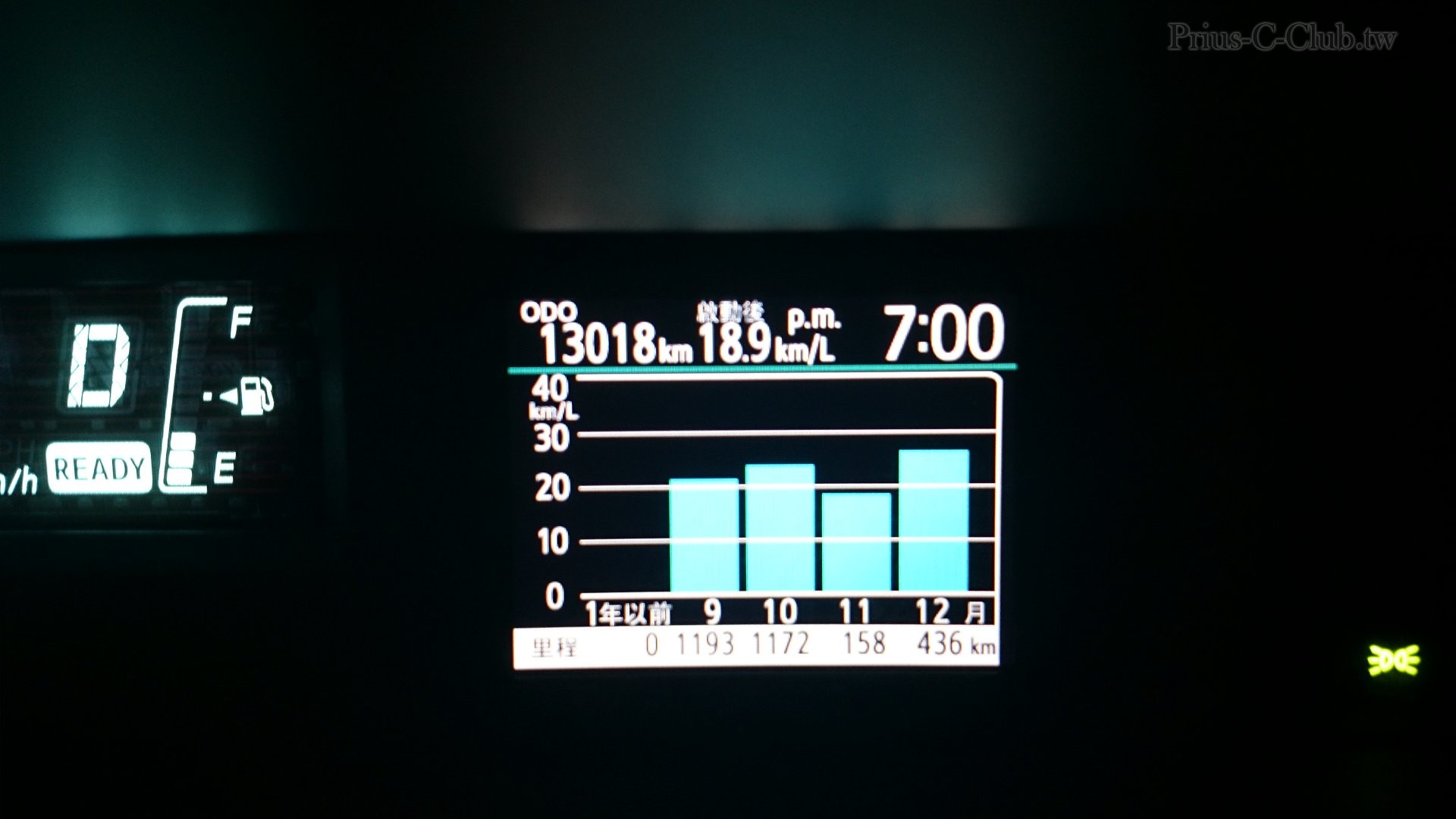

不是說冬天油耗比較好嗎
可是為何電池要充到4格才會停
夏天只充到2格就停了
是冷車的關係嗎
有一次等紅燈都已經5格了還在充...
发表于 2014-12-13 07:48 | 显示全部楼层
應該是引擎溫度不夠或是暖氣溫度不夠,才發動引擎
 楼主| 发表于 2014-12-13 10:28 | 显示全部楼层
我的溫度設定在25
是這個原因嗎?
发表于 2014-12-13 10:47 | 显示全部楼层
三心二意 發表於 2014-12-13 10:28
我的溫度設定在25
是這個原因嗎?
冷氣溫度設定比室外溫度高的話就會發動引擎加熱喔!
发表于 2014-12-13 10:58 | 显示全部楼层
fly90263 發表於 2014-12-13 10:47
原來是這樣,難怪我昨晚電池多格,引擎卻一直發動,油耗創新低
发表于 2014-12-13 12:19 | 显示全部楼层
本帖最後由 atek945 於 2014-12-13 12:22 編輯
可能是你的里程數太低,一個月開不到一千公里…
買這台車似乎有點浪費。
九月 是否都在市區滑啊滑;十二月 看起來是郊區長途(純臆測

发表于 2014-12-13 15:57 | 显示全部楼层
我的溫度設定在25
是這個原因嗎?
沒錯....是因為你開暖氣的關係.....
引擎運轉的目的變成不是暖車.....而是暖房....
 楼主| 发表于 2014-12-13 20:12 | 显示全部楼层
本帖最後由 三心二意 於 2014-12-13 20:15 編輯
atek945 發表於 2014-12-13 12:19
買這台車似乎有點浪費。
因為我上班單程只有950M平常又很宅
所以我的油耗不好
只有靠從花蓮開到高雄拉成續
油耗不到20就是沒開長途
PS我買車本來就很浪費
沒人贊成我買車
哈哈
