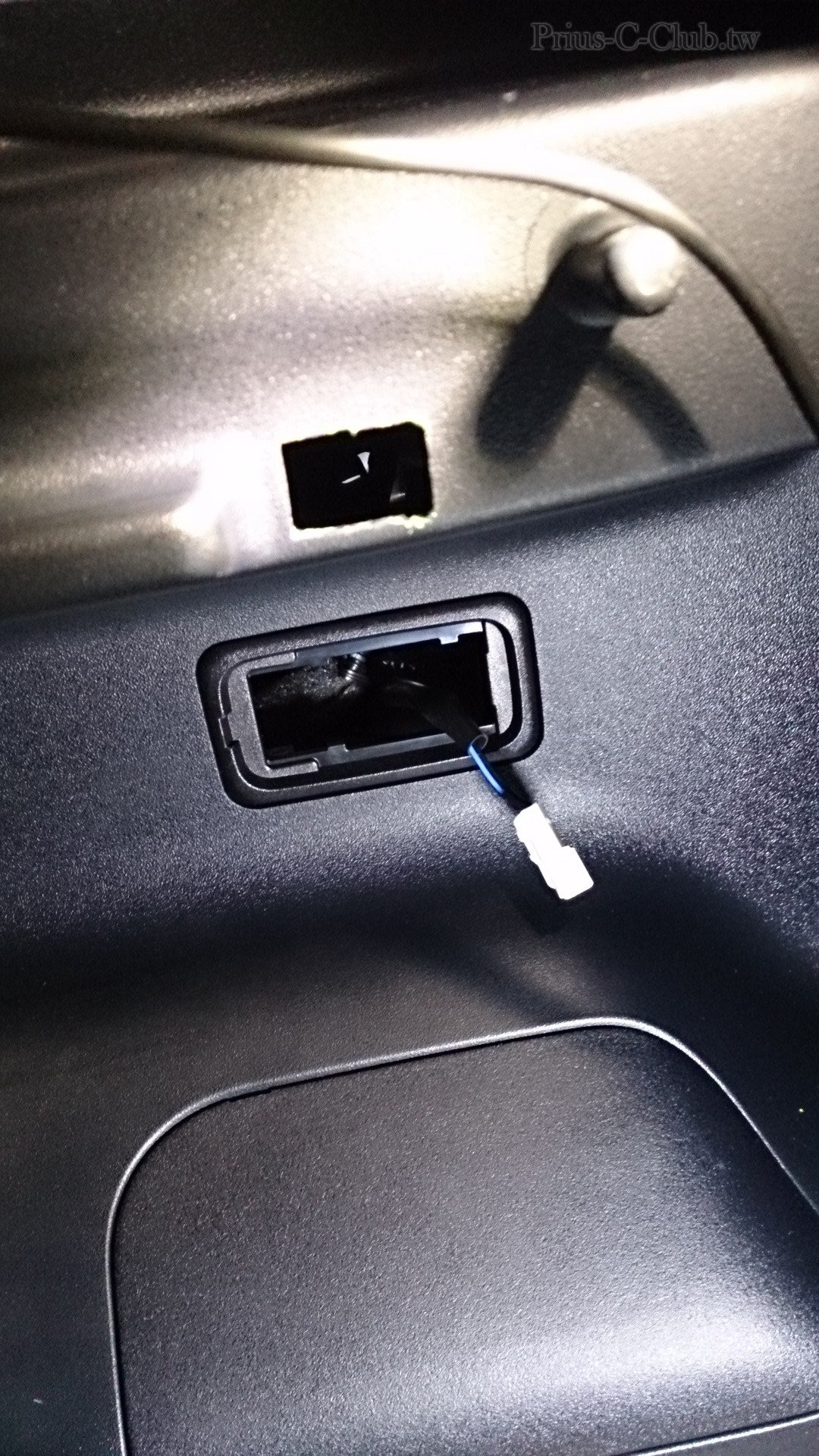

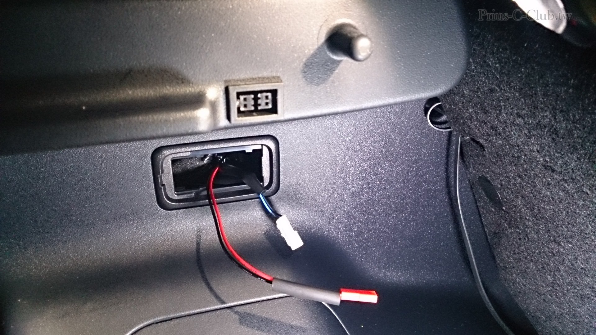

換了LED燈還是很暗,比外面路燈還暗
因為不想剪線(但是可以接受打洞XD),電源由原本行李箱燈座正負兩極接出,這樣也不怕接線時去ㄚㄙ到

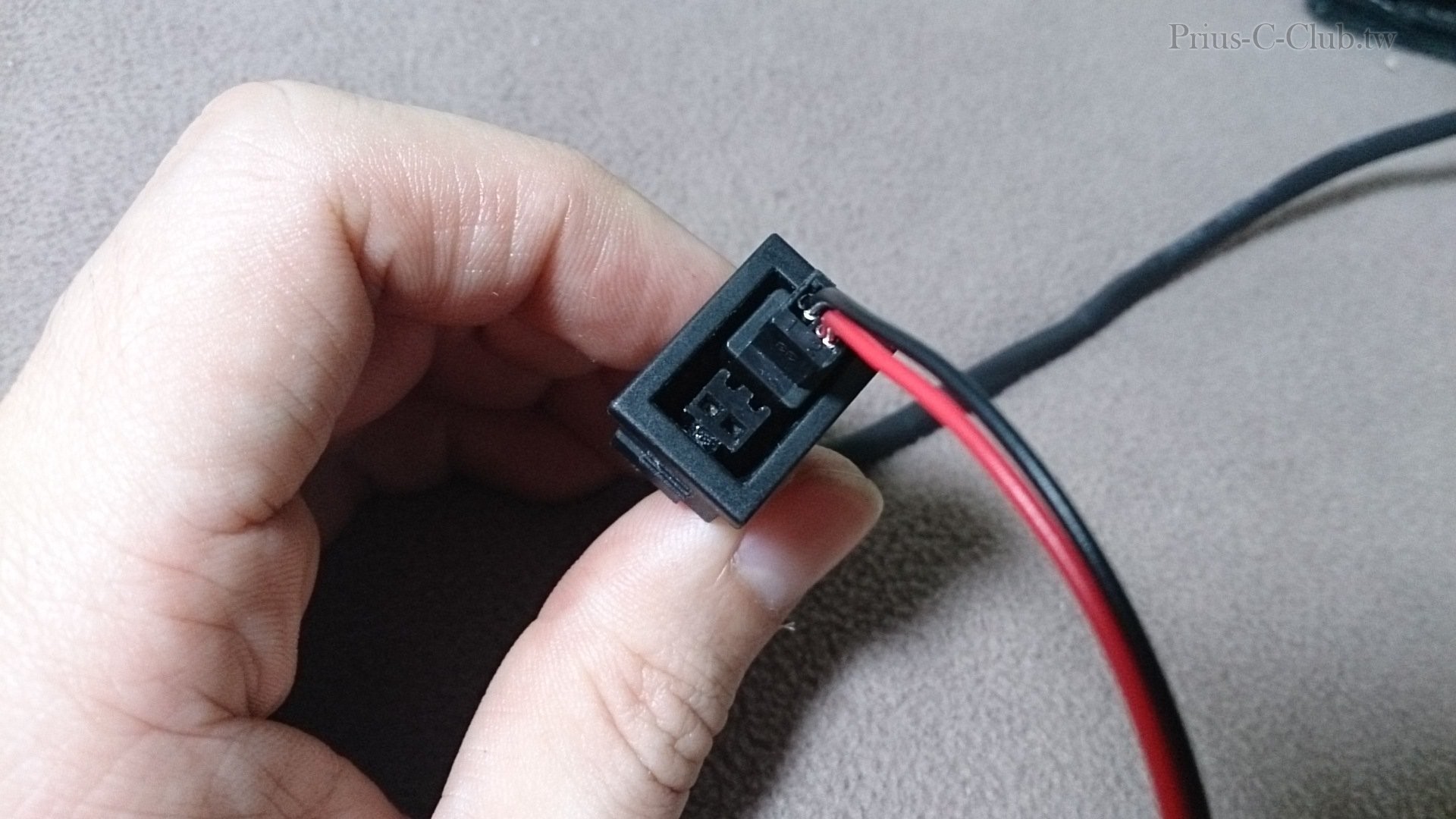

考慮到隔板會拆裝,所以加個自製的插座

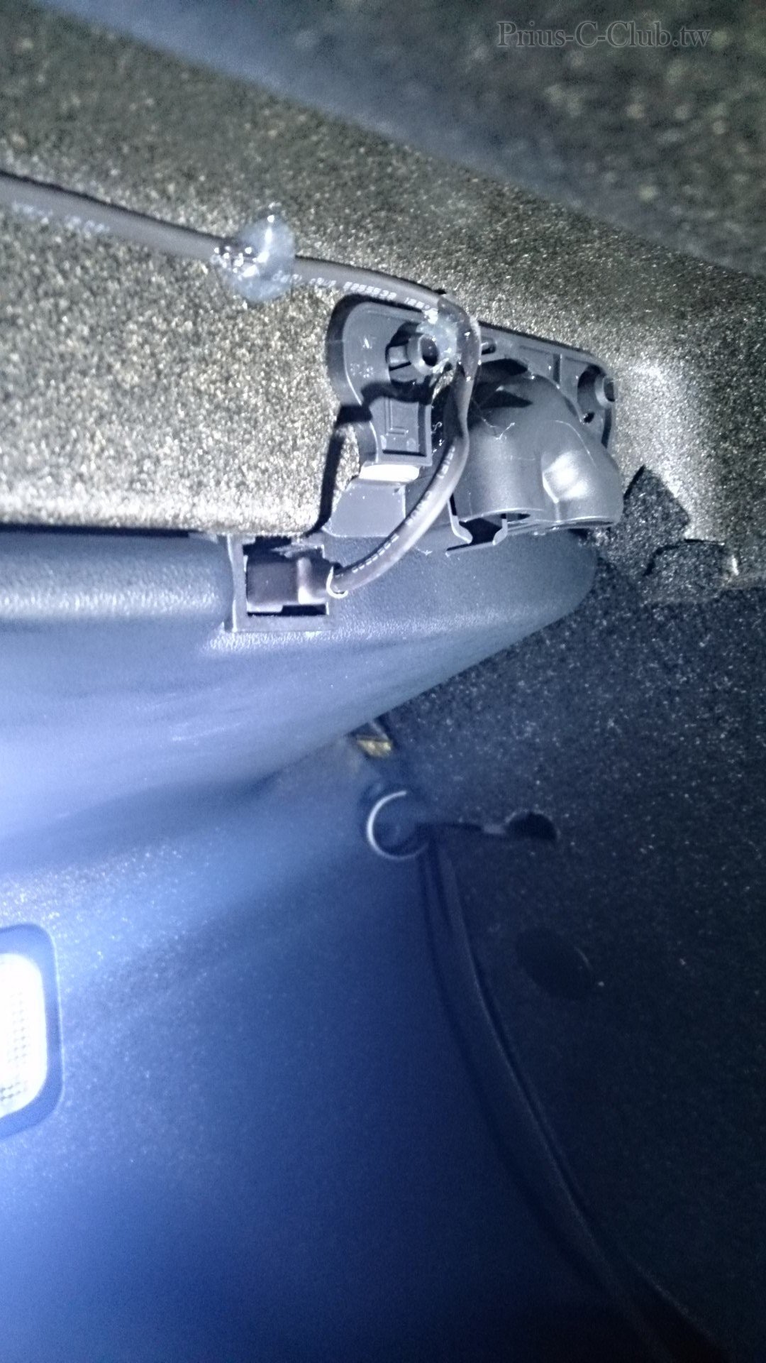

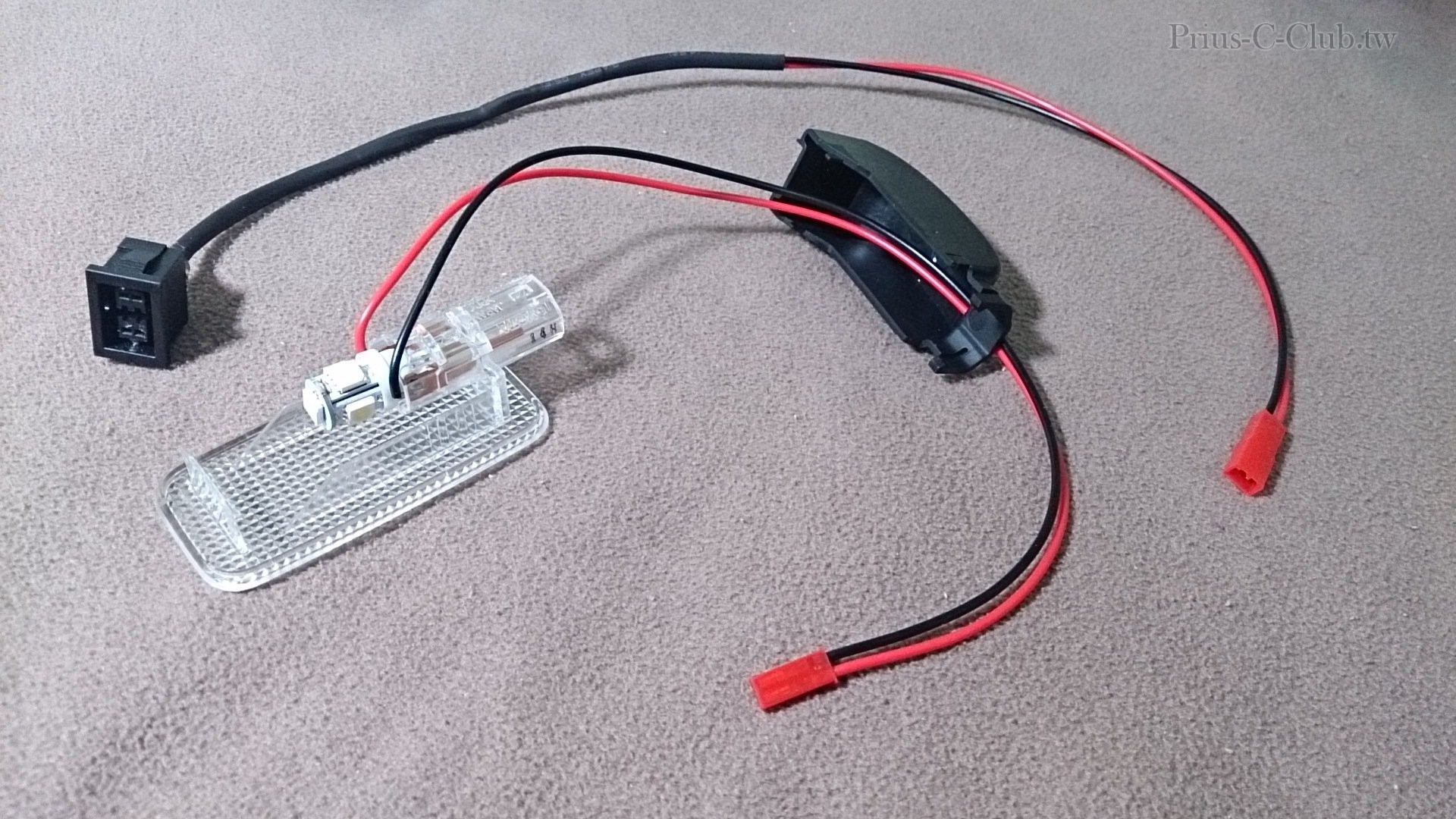

LED燈和線用熱溶膠固定在隔板下方

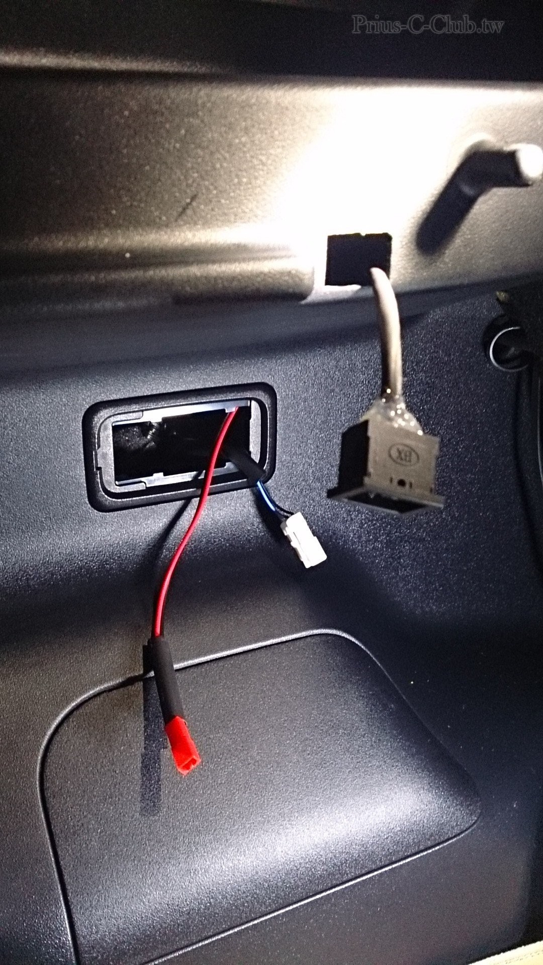

在隔板架子的右邊挖好插座的洞
把線穿過去到原有燈座孔
把插座塞進去,看起來很搭,不像是自己裝的插座

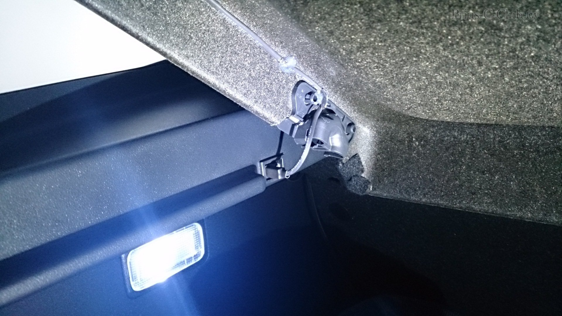

隔板放上去,電源插上去

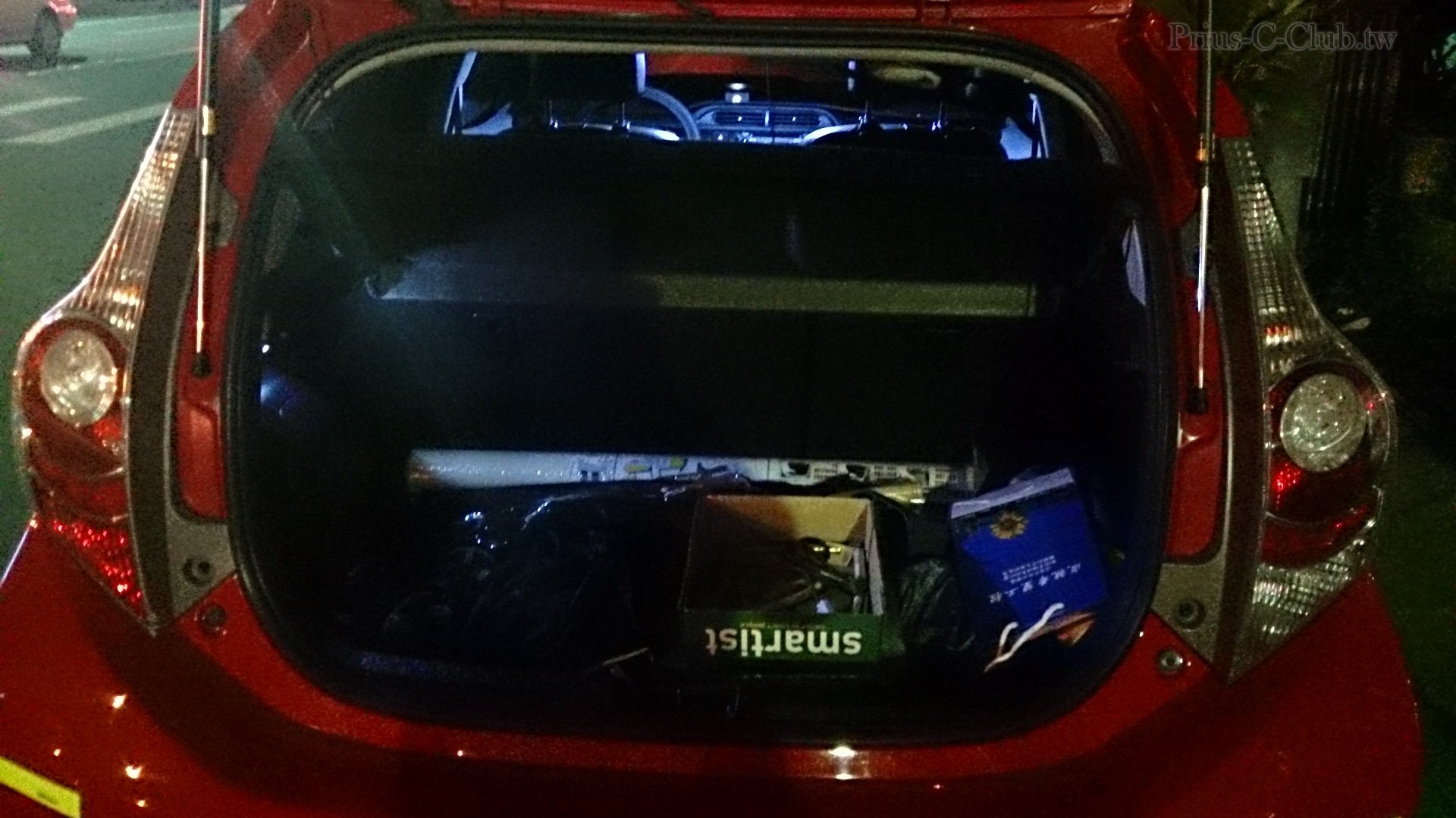

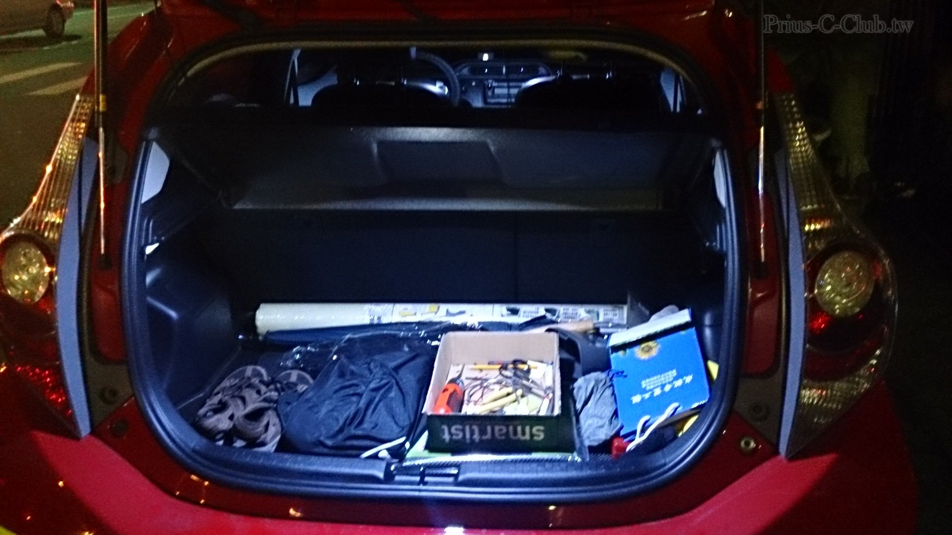

位置隔板放下來也不會被打到
終於變超亮的,找東西也方便許多

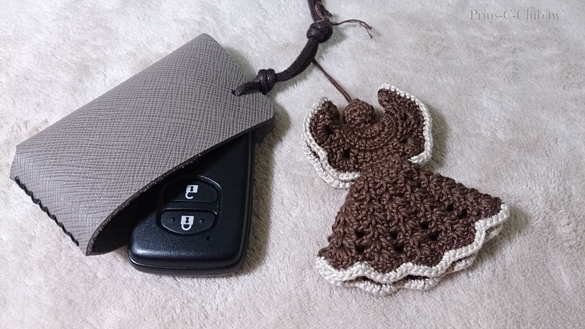

同場加映:自製鑰匙套

可以考慮看看加個保險絲會更保險
发表于 2015-1-23 11:03 | 显示全部楼层
說到那個插座,請問您是如何自己做的??{:019:}{:087:}{:070:}
