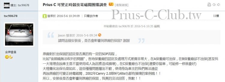

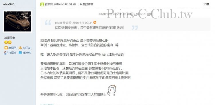

发表于 2016-12-9 09:41 | 显示全部楼层
這會影響到保固?

 楼主| 发表于 2016-12-9 14:02 | 显示全部楼层
ego.kimo 發表於 2016-12-9 09:41
這會影響到保固?
你好,這個問題有車友提出過,以下提供你參考
