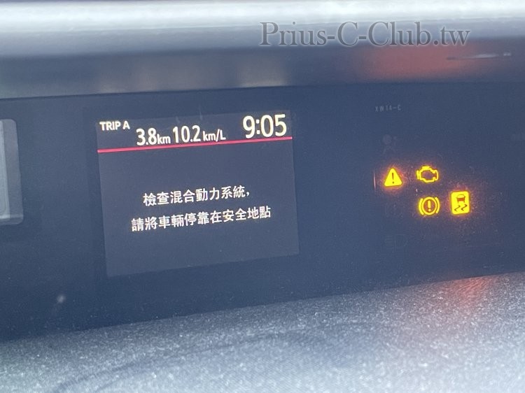

发表于 2022-11-27 12:15 | 显示全部楼层
10年, ~8萬公里, 發生"檢查混合動力系統"訊息
原廠單純檢查代碼說是電池壞了
請問大家的經驗原廠會完整檢查電壓, 接頭, 電線狀態嗎?
