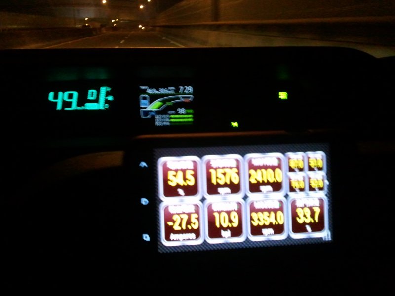

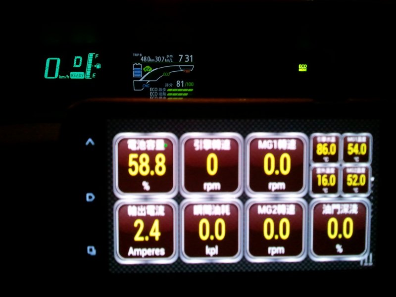

发表于 2013-1-25 21:07 | 显示全部楼层
本帖最後由 hpw 於 2013-1-25 21:10 編輯
小弟也來分享一下近日安裝OBD2的心得
下圖是小弟用手機顯示時的配置
第一排是:電池容量(58.8%),引擎轉速(0),MG1轉速(0),右上4個是引擎水溫(86),室外溫度(16),MG1溫度(54),MG2溫度(52)
第二排是:輸出電流(2.4A),瞬間油耗(0),MG2轉速(0),油門深淺(0)
下圖是用引擎推車外加充電時的畫面
第一排是:電池容量(54.5%),引擎轉速(1576轉),MG1轉速(2410轉),右上4個是引擎水溫,室外溫度,MG1溫度,MG2溫度(看不清楚...)
第二排是:輸出電流(-27.5A充電),瞬間油耗(10.9KPL),MG2轉速(3354轉),油門深淺(33.7%)

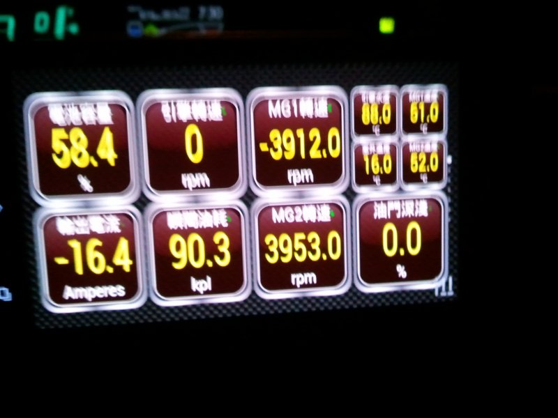

下圖是煞車外充電時的畫面
第一排是:電池容量(58.4%),引擎轉速(0轉),MG1轉速(-3912轉),右上4個是引擎水溫(88度),室外溫度(16度),MG1溫度(61度),MG2溫度(62度)
第二排是:輸出電流(-16.4A充電),瞬間油耗(90.3KPL),MG2轉速(3953轉),油門深淺(0%)
