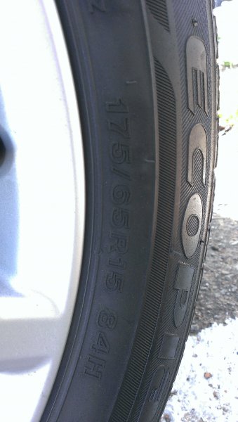

 楼主| 发表于 2013-3-11 13:09 | 显示全部楼层

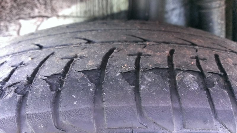

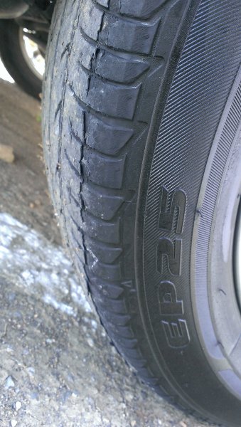

又去龍潭做測試了
上次跑山路把一顆原廠胎磨破皮
這次跑龍潭把另一顆原廠胎磨破皮
{:014:}

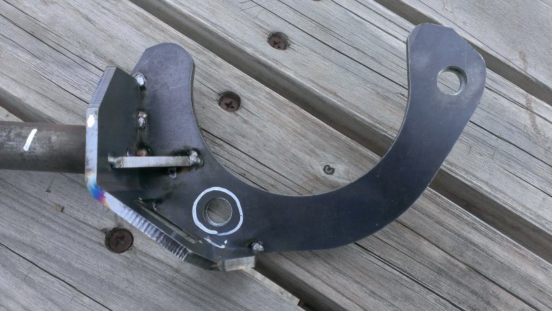

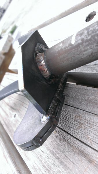

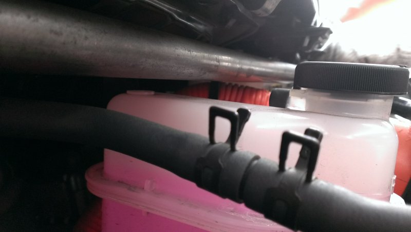

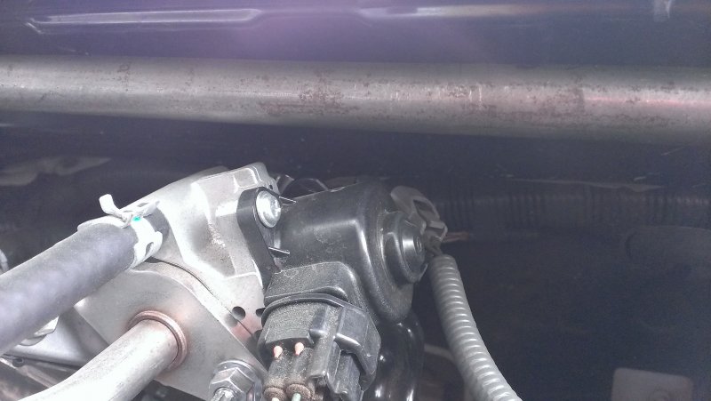

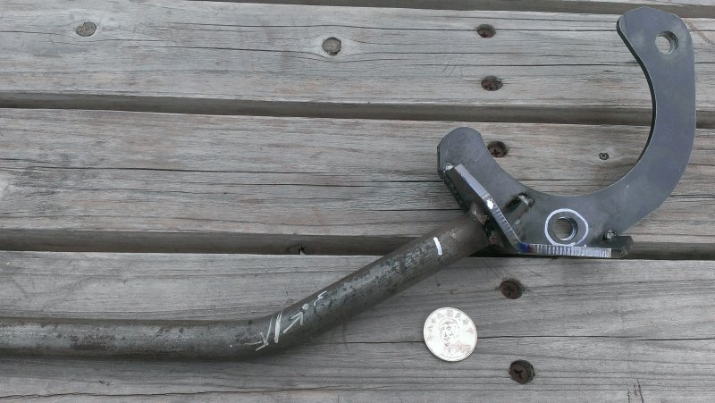

為什麼世界大廠都要參加比賽
因為唯有在賽事中才能將車輛極限激發出來
因為唯有在賽事中才能將理論在現實中獲得驗證
這種底盤零件
不比電裝產品
不是裝上去看起來沒問題
市區繞幾圈沒怪聲
裝個幾天不會漏水就沒事了
沒有經過賽道的激烈操駕
你怎麼知道這東西到底是真的有效果?還是單純裝支桿子裝飾用?
沒有經過賽道的激烈操駕
你怎麼知道這東西到底會不會在長時間的使用後變形、疲乏或是斷裂?
你怎麼知道這東西在這麼狹窄的引擎室內會不會造成什麼東西磨損?
總之
正式量產版終於出爐了
(外觀還會做最後處理讓它看起來非常有質感)
每一個螺絲都是一個弱點
性能越強大的車種拉桿螺絲就會越少
讓我們看看Toyota史上最強車種Supra的TRD引擎室拉桿長這樣
http://www.lextreme.com/forums/showthread.php?t=6220
一體成型沒有任何螺絲絕對是最佳解
這是我們的 Prius C 專用引擎室拉桿
會用螺絲來鎖的拉桿
通常是著眼於容易安裝
或是用來彌補其精度的不足
因為一體成型的拉桿
只要孔位有一丁點的誤差就無法裝上避震塔
但是如果是用螺絲對鎖的就可以容許比較大的誤差
反正螺絲鎖緊就可以了
天快亮了
我先去睡
睡飽再來解釋為什麼結構要這樣設計

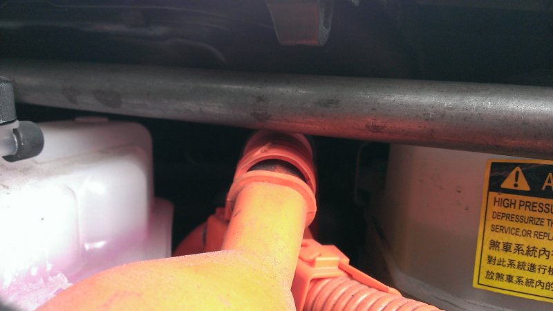

发表于 2013-3-28 21:18 | 显示全部楼层
是老人家要開的,Apple大,可以只裝下結構桿就好嗎
头像被屏蔽
发表于 2013-3-29 00:54 | 显示全部楼层
提示: 作者被禁止或删除 内容自动屏蔽
 楼主| 发表于 2013-3-29 03:44 | 显示全部楼层
LionKing 發表於 2013-3-28 21:18
LionKing兄
我們特地挑了今天半夜寂靜無人的時候
針對一個人、四個人、有防傾桿、無防傾桿這些條件
都實際上路開到140km/hr
還是沒有發現任何不正常的風切聲
有來自車輛上方的風聲
有來自車輛下方的胎噪
也有一點電池散熱風扇的風聲
但沒有來自車輛下方的風切聲
可能要請您有機會來嘉義玩的話
順便過來檢查看看
我們會配合您的時間
先裝防傾桿跑一圈
再拆防傾桿跑一圈
確認防傾桿是不是風切聲的來源
不好意思麻煩您了~
