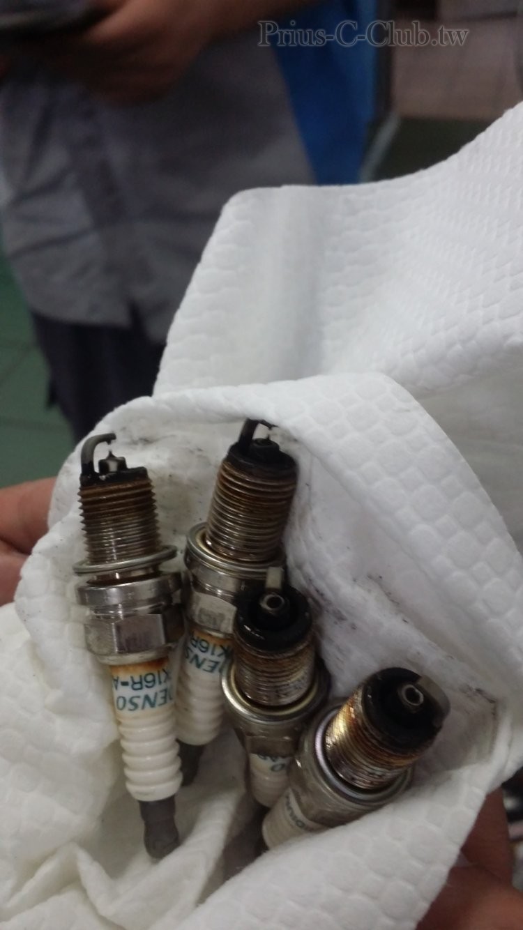

发表于 2019-3-19 14:03 | 显示全部楼层
本帖最後由 fly90263 於 2019-3-19 14:19 編輯
Pinin 發表於 2019-3-18 17:09
小弟也中槍了
2018.2牽車,12000公里
跟我之前發文一樣啊!圖片是三年跑3萬的火星塞。爭取出保吧,如果沒辦法出保那就自己換新火星塞後改加92,然後放假多少跑一下高速公路,每五千公里加一次汽油精來預防積碳吧,這是油電的天命,短途行駛引擎尚未熱開,所以油氣就會太濃導致積碳,加低辛烷值的油品可以減緩症狀

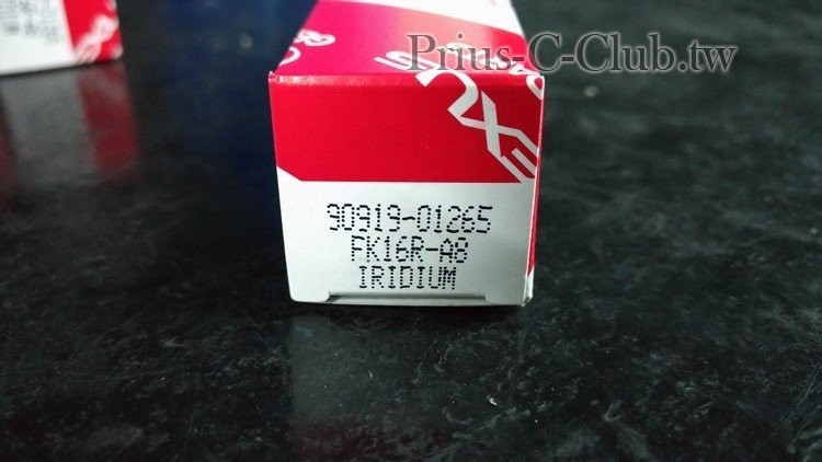

发表于 2019-3-19 16:28 | 显示全部楼层
本帖最後由 bmw5828 於 2019-3-19 16:30 編輯
fly90263 發表於 2019-3-19 14:03
跟我之前發文一樣啊!圖片是三年跑3萬的火星塞。爭取出保吧,如果沒辦法出保那就自己換新火星塞後改加9 ...

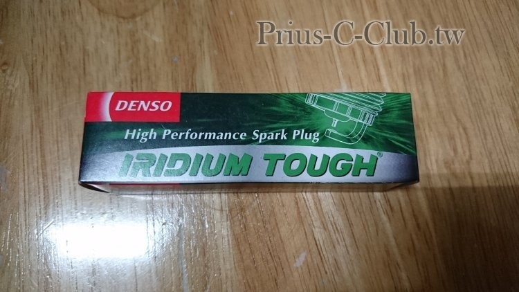

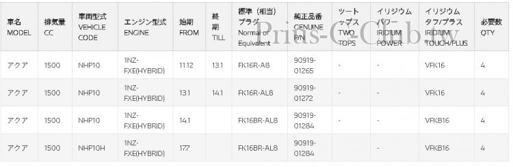

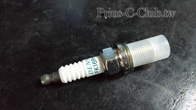

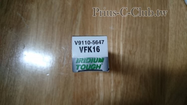

不知道我換 朋友代購日本買的 DENSO 這組
目前使用兩組  目前沒問題 但有提早更換 8萬公里換一次  里程已累積18萬公里
有發現買的型號根原廠不一樣
原廠是FK16R-A8
我買的是VFK16
都是DENSO的
不知道是否有差異
日本買回來的
