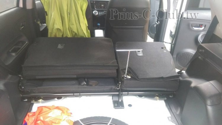

先拆除駕駛頭枕,將座位調到最高,可再增加車床長度,175的我可雙腳伸直,
請參考
雖有專業美圖 但還是有人體模特配合較佳
是否有這個榮幸 邀請您來車聚 指導一下啊!
{:034:}

其實很簡單啦,
如果需要可車聚表演一下!
发表于 2014-11-8 11:28 | 显示全部楼层
剛剛量了一下,車床差不多170cm,身高175可能是可以躺平的極限

发表于 2015-11-5 22:49 | 显示全部楼层
本帖最後由 coldeath 於 2015-11-5 22:51 編輯
chubi 發表於 2014-9-29 21:50
很好拆,總共4粒螺絲,
椅背放倒的左右二邊,
因為是一個人,

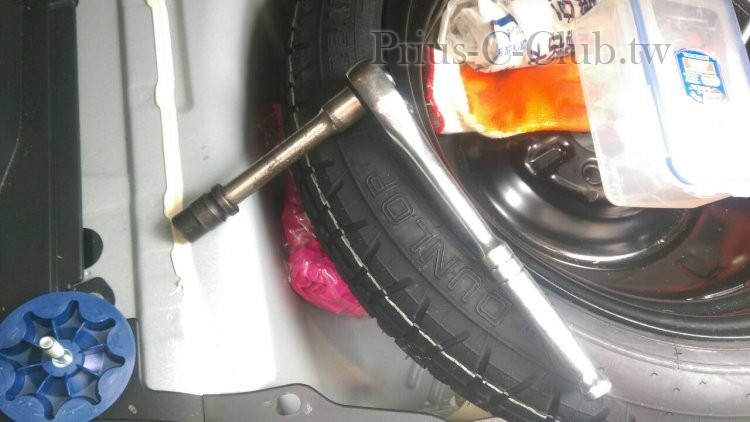

最近常露營,就想說研究一下chubi大的椅背拆法
於是買了隻14mm的T型六角板手
怎麼轉都轉不開,轉到手都破皮、螺絲都快崩牙了還是轉不開
最後是去附近保養車行借了下面圖中這隻省力把手才轉開的
拆下後才發現,原來chubi大一開始就有講了
重點是在「先放倒椅背」
如下圖,先放倒椅背後再用T型板手就很好拆了
我果然是DIY白痴啊 =.=
不過實驗結果發現
小弟我身高179、體重82Kg
可能是太肥了覺得沒很好睡,腳是彎曲的
勉強一人還可以,但帶家人出遊還是睡帳篷舒適
因為途中板手底部的地方,那個固定鐵片是沒辦法移動的,
所以睡2人的話會卡到不方便
本來想說帶長輩出去他們睡不慣帳篷的話可以把車上弄舒適點讓他們睡
看來是沒辦法了~
以上小小實驗心得
還是希望大家多多分享PC的多種用法阿!
感謝chubi大~
