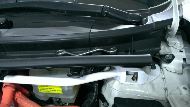

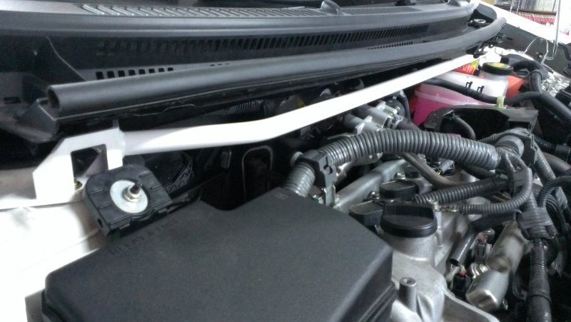

其實東西已經完成量產
放在我家兩個星期了
不過我最近實在是太忙
一直沒有時間更新資訊
我們Prius C的設計非常緊繃
少了安裝的小工具
要裝拉桿非常麻煩
要嘛就是要拆避震器
拆了避震器除了消耗許多工時以外
還必須重新做前輪定位再多花一筆工資
不然就是黑心無良裝死合上去就好
要嘛就是要拆整個雨刷搖臂那塊鐵盤
除了拆到天翻地覆以外
最上面那塊塑膠蓋
分成中間一大塊跟左右兩小塊
左右那兩片小塑膠蓋有雙面膠帶
算是一次性的零件
拆裝後必須換新
至少也要重新黏貼雙面膠帶
不然就是黑心無良裝死卡回去就好
我們可不幹黑心無良裝死這種事
我們都做口碑的
{:053:}
所以請大家再等等...

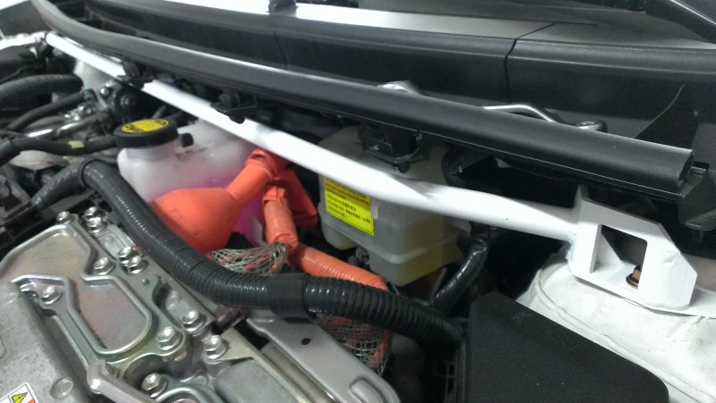

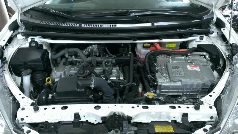

 楼主| 发表于 2013-5-1 21:59 | 显示全部楼层
除了螺絲越少越好
與受力分散越開越好以外
兩個避震器塔座之間的支撐
越接近直線一定是越好的
這樣力量就不會導致管身變型
管身就可以採用更輕更便宜的材質
但是我們Prius C是不可能做成直線的
因為會被煞車油壺檔到
我們拉桿的設計則是在這樣的限制之下
找出最接近直線的路徑
也就是從剎車油壺跟冷卻水壺的中間穿過去
不論是跟剎車油壺
還是冷卻水壺
或是高壓電線
的距離都是一敗
另一邊則是做出對稱的形狀
來平衡管身的受力
也因為距離相當一敗
所以製作精準度要很高才行

 楼主| 发表于 2013-5-1 23:05 | 显示全部楼层
jsu 發表於 2013-5-1 22:59
期待呀,好了的那一天我一定跑去裝
等你囉~
順便補充一下
實際販售版是耐高溫粉體烤漆銀色塗裝
我這支是趕時間裝上車測試
所以沒有塗裝自己噴白色的

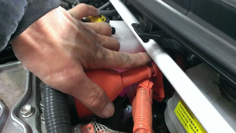

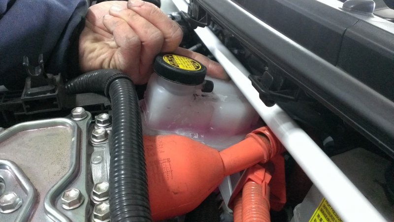

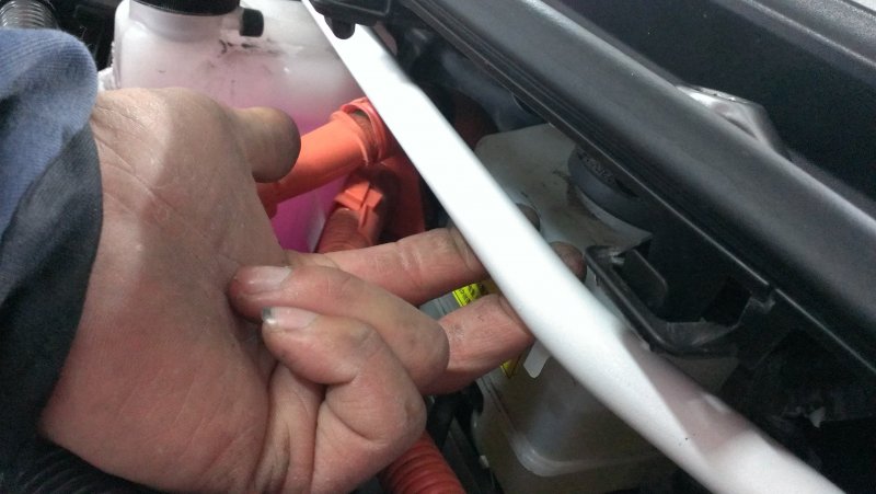

发表于 2013-5-2 01:01 | 显示全部楼层
日後的保養維修有哪些項目可能被他擋到,需要再拆下呢?
 楼主| 发表于 2013-5-2 01:51 | 显示全部楼层
eberg9 發表於 2013-5-2 01:01
相當期待這兩根桿子正式推出啊!日本改裝大廠的結構桿、拉桿都嚇死人的貴啊!!!
結果還大陸製
這才是嘔的地方...
 楼主| 发表于 2013-5-2 01:52 | 显示全部楼层
can 發表於 2013-5-2 01:01
不會耶...
除非要換避震器或是落引擎
你看實際安裝圖就知道啦~
