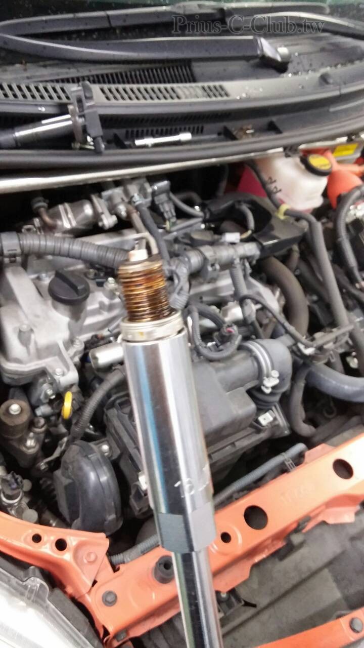

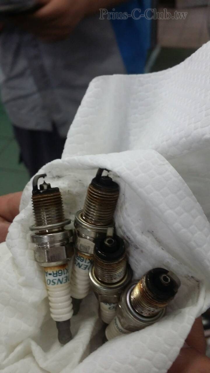

上午由fly90263駕車前往員林所後
拆除4根火星塞觀察是否積碳,得到這樣的結果(見圖一、二)
FLY的火星塞B圖
FLY的火星塞B圖
(圖一)
FLY的火星塞A圖
FLY的火星塞A圖
(圖二)
關於這種狀況,處理技師表示:
1.油電車這樣正常,油電車都這樣
2.因為路測沒有出現震動異常,所以表示下次再來測
3.要有出現異常震動才能出保固,然後因為是正常狀況,也不願意清潔
因為之前表示要負責接待的副廠長請假不在,所以這時也只能不了了之
fly90263將上述狀況於LINE群組報告後
有車友(包含我)認為這4根火星塞有點黑,不太正常(里程35000KM)
加上技師所稱上述第1點,難道油電車的火星塞都這麼黑嗎?

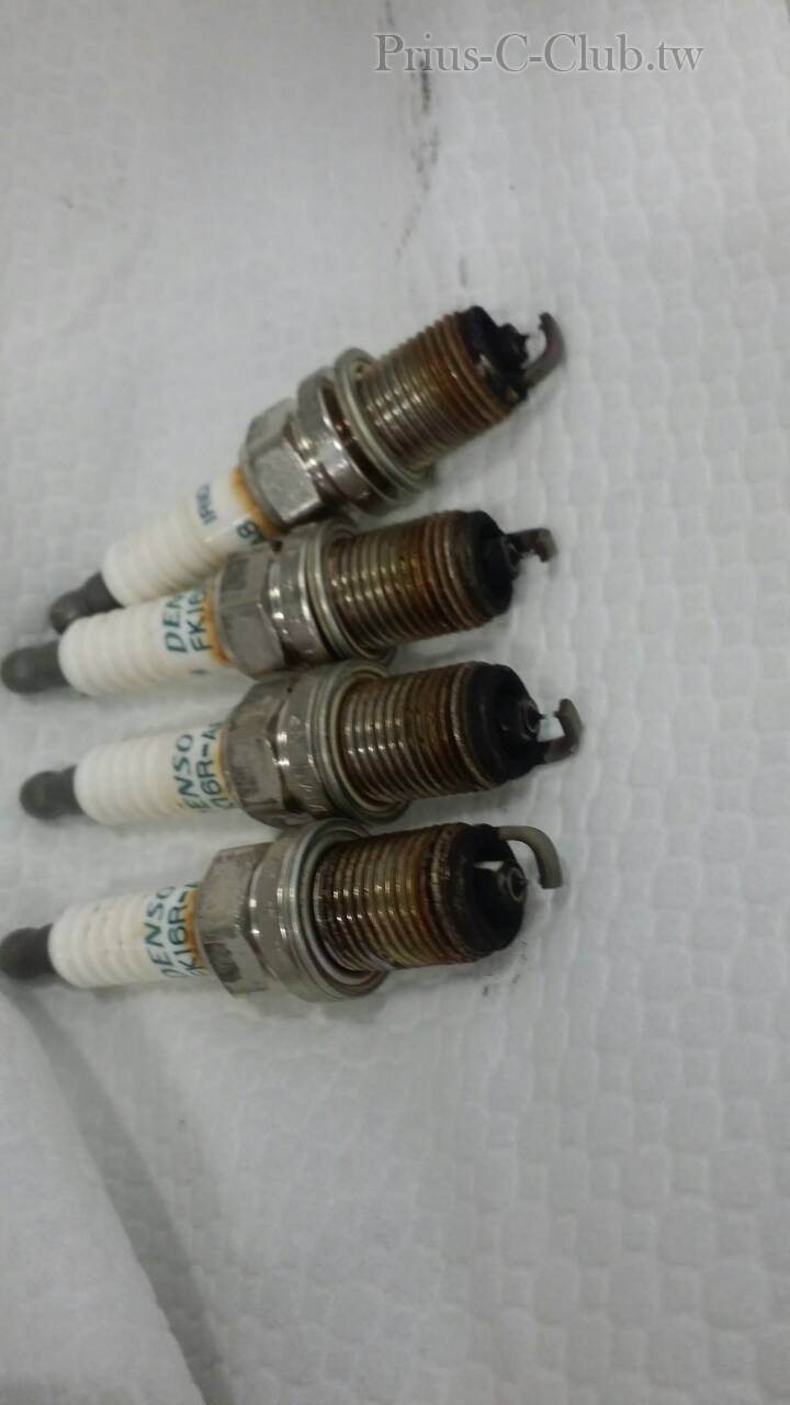

本人有點不服氣,遂由fly90263預約下午5時30分,
拆我車輛的火星塞出來比對(里程86000KM)
看看是不是真如原廠技師所稱的油電車火星塞必然積碳如此
第二階段
下午5時15分我駕著橘子抵達員林所
因為事前已經將上開照片提供給外面修配廠技師諮詢意見
得知如果常行駛市區低速行駛,確實有可能如此程度的積碳
而且不至於影響性能
加上fly90263表示該車輛有相當程度主要行駛在鄉間小路上,速度不快
因此必須要考量火星塞確實沒有故障的可能性
本人與原廠接待人員洽談的主要內容為
1.PRIUS C的部分車輛引擎震動,確實存在(提供dogfish大的影片)
2.該產生原因還不明朗,但是還無法排除
3.fly90263之車輛前往員林所多次,均未得到滿意的處理方式
   甚至技師不願意協助清潔火星塞,在無法確定火星塞故障或性能不足的狀況下
   是否至少願意協助清潔火星塞積碳以相當程度排除問題可能性
4.拆下我的火星塞,看看是否如技師所言,油電車的火星塞都如此積碳
  並且希望藉由「正常車輛火星塞無積碳」來先假設「火星塞性能正常就不會異常震動」
經過與接待討論,其認為不一定是火星塞的問題,但找出排除的原因是必要的
於是安排技師拔下我的火星塞看看,結果如下圖三
ASD的火星塞圖
ASD的火星塞圖
(圖三)
雖然照片對焦有點失敗,但是可以看得出來,本橘子車里程是fly90263車輛1倍餘
但竟然如此乾淨,顯示燃燒狀況很好
既然如此,那就可以先假設乾淨正常的火星塞,不會造成引擎異常震動
加上接待已經允諾只要車主要求,就一定幫忙清潔火星塞
於是在技師以清潔劑清潔相當程度後(電極周邊都乾淨許多了),才安裝上車
再來就是由我當場建議fly90263使用燃油清潔劑(並提供福士1罐可使用2桶油)
以及改變駕駛習慣避免低速積碳,再開一段時日觀察看看
看看倒底是火星塞性能不足,溫度不夠造成異常積碳
還是單純駕駛條件的後遺症,再判斷是否要求原廠更換火星塞
個人是建議,如果真的是火星塞異常,原廠仍堅持不出保
我寧可自費火星塞費用,大不了就是一次保養機油的費用罷了
而且再好的機油還不過按表跑個1萬公里,但是換好的火星塞至少可跑個10萬公里耶
還不必在那邊浪費時間跑原廠
另外,如果原廠更換火星塞型號是因為舊款的有瑕疵
那包含APPLE在內許多採用舊款火星塞的車輛都超過10萬公里
本橘子車86000KM都還能如此乾淨
請暫時先排除舊款火星塞必然異常才更動型號這點可能性,再尋求答案如何
