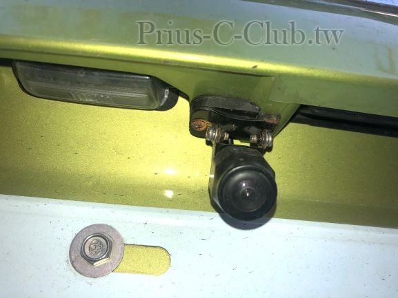

发表于 2018-12-4 23:06 | 显示全部楼层
本帖最後由 krith 於 2018-12-4 23:20 編輯
今天忽然發現這螺絲不怎好呀,已經生鏽了...萬一壞掉就糗了
 楼主| 发表于 2018-12-4 23:53 | 显示全部楼层
krith 發表於 2018-12-4 23:06
看不到的小螺絲表面生些鏽斑倒是不用擔心
不至於整顆鏽爛掉
不過我會回報工廠那邊
請他們改善材質
 楼主| 发表于 2018-12-10 17:55 | 显示全部楼层
嗯...
他們說已經換掉了~

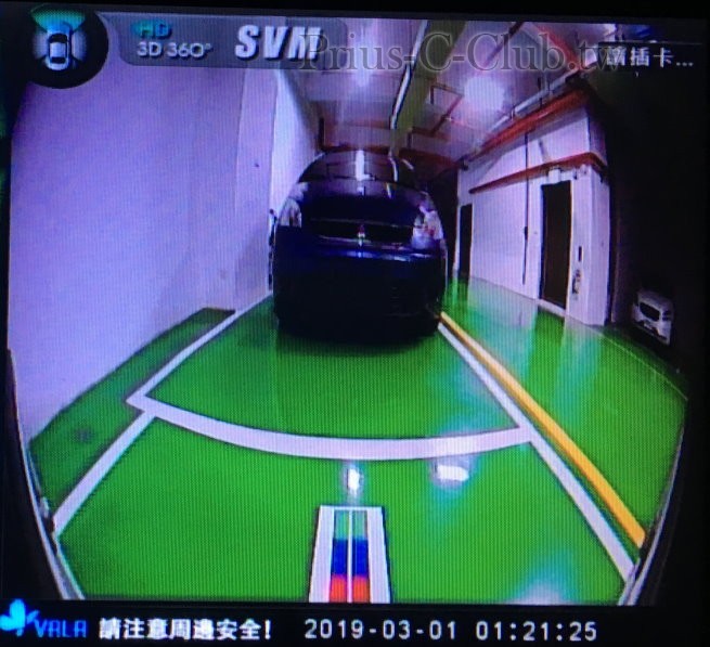

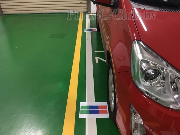

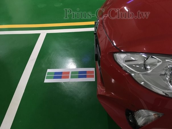

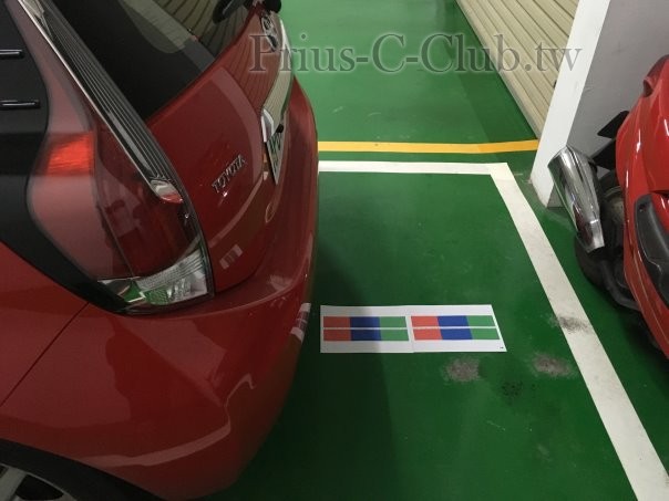

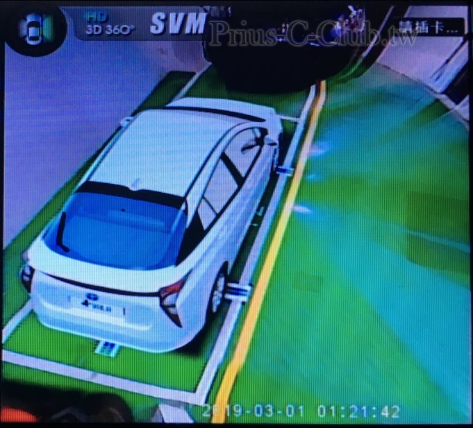

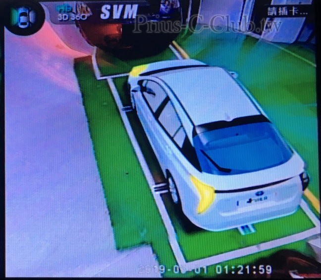

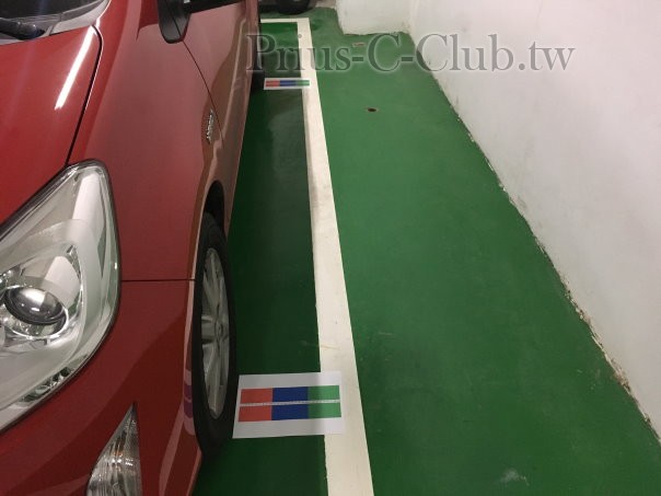

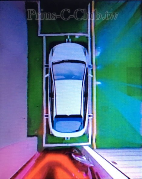

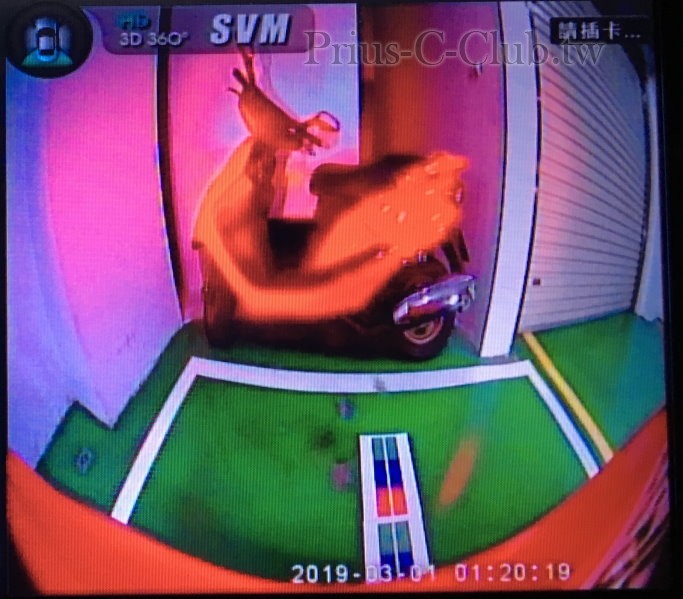

发表于 2019-3-2 02:19 | 显示全部楼层
本帖最後由 t0937500 於 2019-3-2 02:36 編輯
apple 大您好:
上週我已去安裝好環景了,但是一回來停車, 發現合成的俯視圖比車子大很多, 簡單在車子四週放了A4紙(30CM,紙上的色塊約10CM), 左右大了約10CM, 前後大了約45CM, 這樣是正常的嗎?
因為倒車時雷達還沒連逼, 俯視圖看起來就快撞到了...
其實後鏡頭只有15CM沒有入鏡, 前鏡頭有30CM沒有入鏡(應該還可再往下調), 俯視圖應該可以顯示貼近車身附近更多的部分, 這樣能請廠商調嗎??
俯視圖
俯視圖
前鏡頭
前鏡頭
後鏡頭
後鏡頭
左鏡頭
左鏡頭
右鏡頭
右鏡頭
前方
前方
後方
後方
左邊
左邊
右邊
右邊
