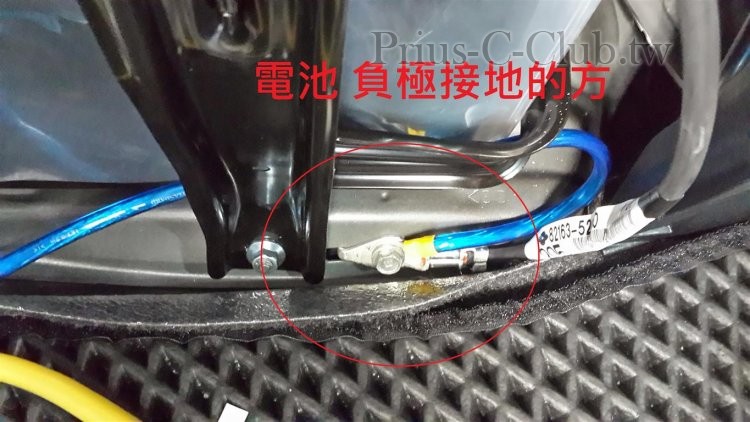

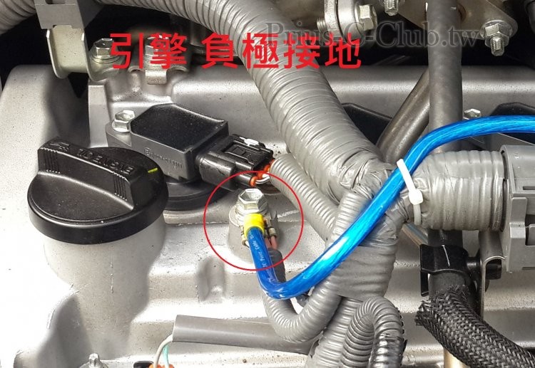

我這樣說好了,我們大電池是有專用的線組,橘色的那一組,我們汽車上面的車身是由很多的零件焊接起來的。所以由車身去當導電的地基。所以不確定的因素有太多(正極每一個工能都有獨立電線,小電瓶負極只有共用在車身上)。負極接地直接拉一條專線到汽車引擎的地方。因為那邊這多感測元件。這樣電子訊號會比較穩定一點。每個人的狀況不一樣,使用感覺,也不一樣。
以我來說。每一天上班的道路。都一樣從高速公路到,高架道路。總計22公里。我每天上班開。大概都是,22-24左右。目前接上電線之後。開了三四天。現在的油耗是32-28公里。有需要人可以玩玩看。

 楼主| 发表于 2015-2-18 13:18 | 显示全部楼层
我是從引擎室裡面拉出來。你看我的照片上面有。從輪拱那邊進來。我本來想要醬紫做。不過考慮到防水的問題。那邊實在太不安全了。除非上矽麗康。我從冷熱水交換器那邊進來。那邊的隙縫比較大很好拉線。

本帖最後由 ja00186 於 2015-2-19 22:15 編輯
負極接地線我是用音響用的單心一條直徑5.5mm(心粗一點就對了),我一共買了五米用完還有一點可以再接一一個點,目前我只有接了引擎蓋上面有一有組電線接地,跟小電池的負極下車體的點
发表于 2015-2-21 12:08 | 显示全部楼层
謝謝您的分享。{:070:}  想請問您是只從原本電瓶的負極接地點接一條到引擎蓋上嗎? 還是從電瓶負極接了兩條分別到上述兩點? 另外, 不知您是否可用照片詳細分享一下線路走法呢? 謝謝。
