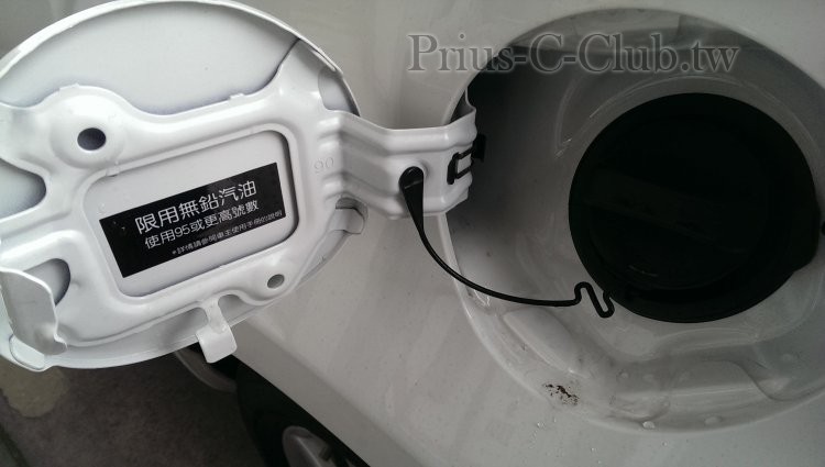

发表于 2015-3-10 16:22 | 显示全部楼层
fly.dragon 發表於 2015-3-10 13:50
謝謝提醒,我特別又查了幾次,2014的手册是建議加 “92”的,,,,
我的也是2014.7月買,手冊是寫95以上喔。(加油箱蓋的貼紙也是寫95以上)

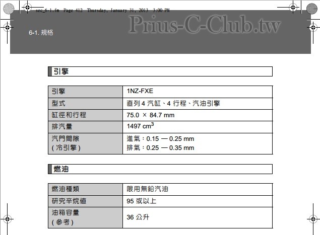

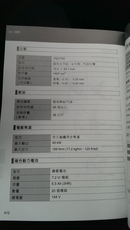

发表于 2015-3-11 11:53 | 显示全部楼层
本帖最後由 kai520087 於 2015-3-11 11:55 編輯
我記得我印象很深是95
我是14年5月買的車
回去翻也是95
你如果是論壇上載的那是12年的說明書
 楼主| 发表于 2015-3-14 23:33 | 显示全部楼层
gogo54388 發表於 2015-3-10 16:22
謝謝您的指正,,網路上看到吃92的大概是第一代的,,難道給台灣的引擎是較差的?要多吃添加劑了?
 楼主| 发表于 2015-3-14 23:37 | 显示全部楼层
s870666 發表於 2015-3-10 16:29
我在線上車主手冊看到的2014年式是95
真感謝您的指正,,現在清楚了,,感謝,,小弟下載的大概是PC第一代,難道現在給台灣的PC比較弱,必須要吃更多添加劑的95或以上?
 楼主| 发表于 2015-3-14 23:42 | 显示全部楼层
kai520087 發表於 2015-3-11 11:53
我記得我印象很深是95
我是14年5月買的車
回去翻也是95
非常感謝kai兄的詳細資料,,如果是PC第一代12年的說明書是吃92,那就有2個可能,一個是給台灣的車子被弱化,無法再用92的油,,另一個就是豐田有不可言喻的苦衷,,不管怎樣,請有內幕消息的好朋友解釋好嗎?
