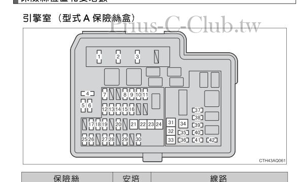

发表于 2015-5-21 00:18 | 显示全部楼层
dodgers 發表於 2015-5-20 23:55
謝謝樓主的回覆
後來我請教了一些高手
根據他們的說法更簡單些

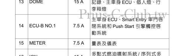

是這個編號14的保險絲嗎?
另外請問是完全熄火後進行嗎?
发表于 2015-5-21 00:31 | 显示全部楼层
14沒錯
我是在車輛完全熄火狀態下進行的
