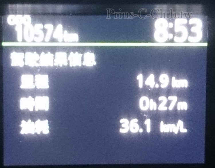

油耗終於回春了

因為原廠螢幕的資訊都沒有集中在同一畫面,
畫面切換常一不小心就按過頭,
所以就自己做一組,顯示項目如下分佈:
真實車速,SOC,大電池電流,引擎水溫,行駛距離,室外溫
瞬時油耗與狀態,引擎轉速,HSI,平均油耗(L/100km),行駛油耗量,室內溫
在冬天時從林口滑到五股時,水溫會掉到60度左右,
所以後續想要加裝Active Grille Shutter來改善冬天油耗,
但好像找不到現成的改裝品.

发表于 2015-4-17 23:07 | 显示全部楼层
話說前天上班油耗跑到36....神來的
