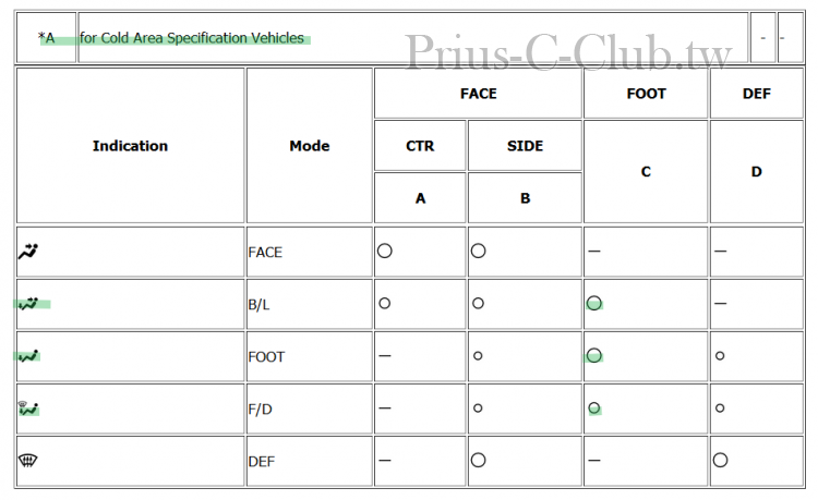

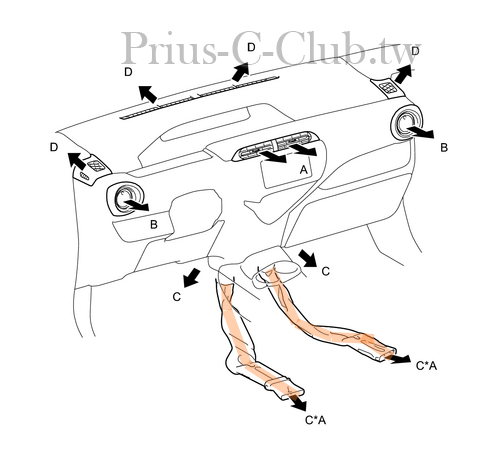

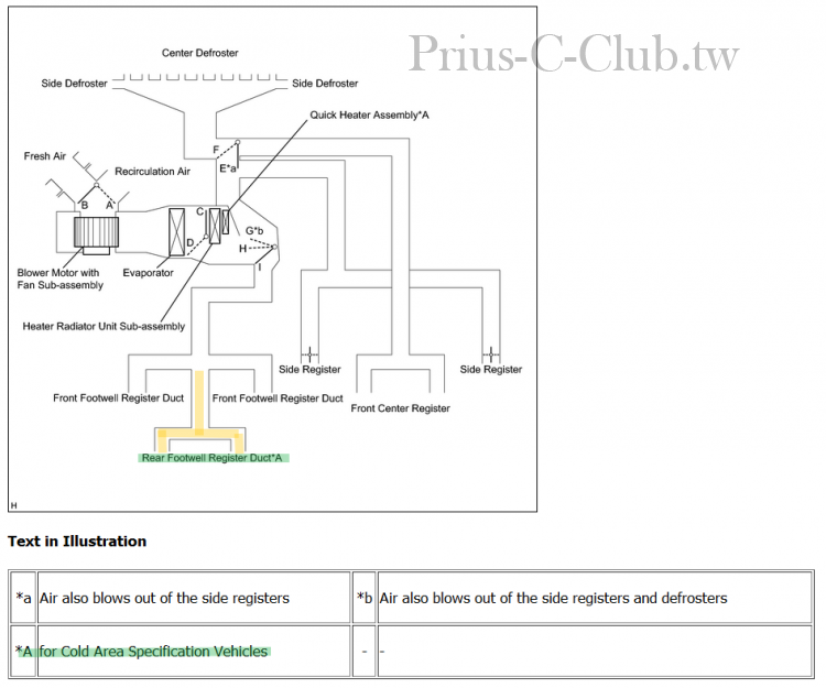

寒帶 PRIUS C 的確有後座出風口,
畫黃線的部分即是後座出風口的連接部分,
冷熱風都可以經由此處吹出,不過只有腳的部分。
DISTRIBUTION 1
DISTRIBUTION 1
DISTRIBUTION 2
DISTRIBUTION 2
CONTROL
CONTROL
发表于 2015-8-19 14:05 | 显示全部楼层
EddieTsai 發表於 2015-8-19 13:53
畫黃線的部分即是後座出風口的連接部分,
冷熱風都可以經由此處吹出, ...
看了神E的图,解答了我心中的疑惑,感恩!
