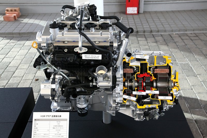

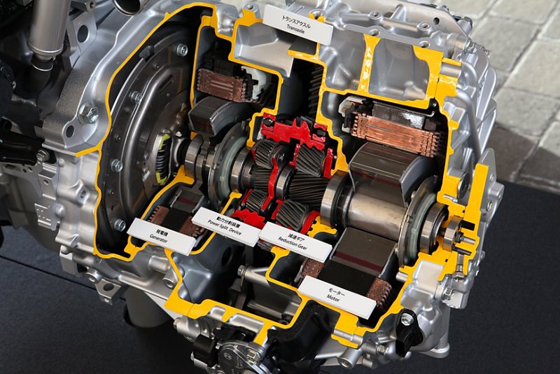

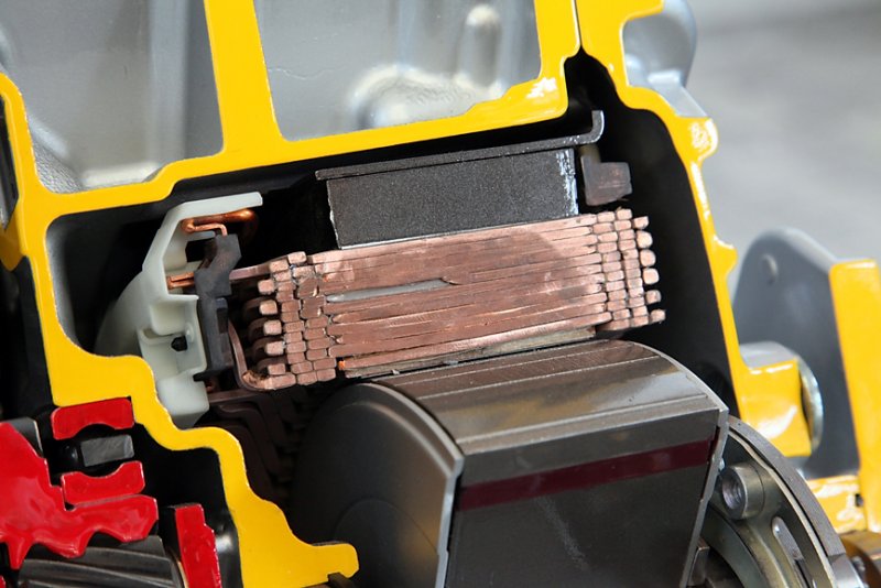

发表于 2012-6-24 22:25 | 显示全部楼层
補充一下,網路上抓下來的,這個之前在友站有PO過
Prius C 的引擎系統
Prius C 的E-CVT
注意看,連繞線都是新型的
发表于 2012-6-24 22:29 | 显示全部楼层
