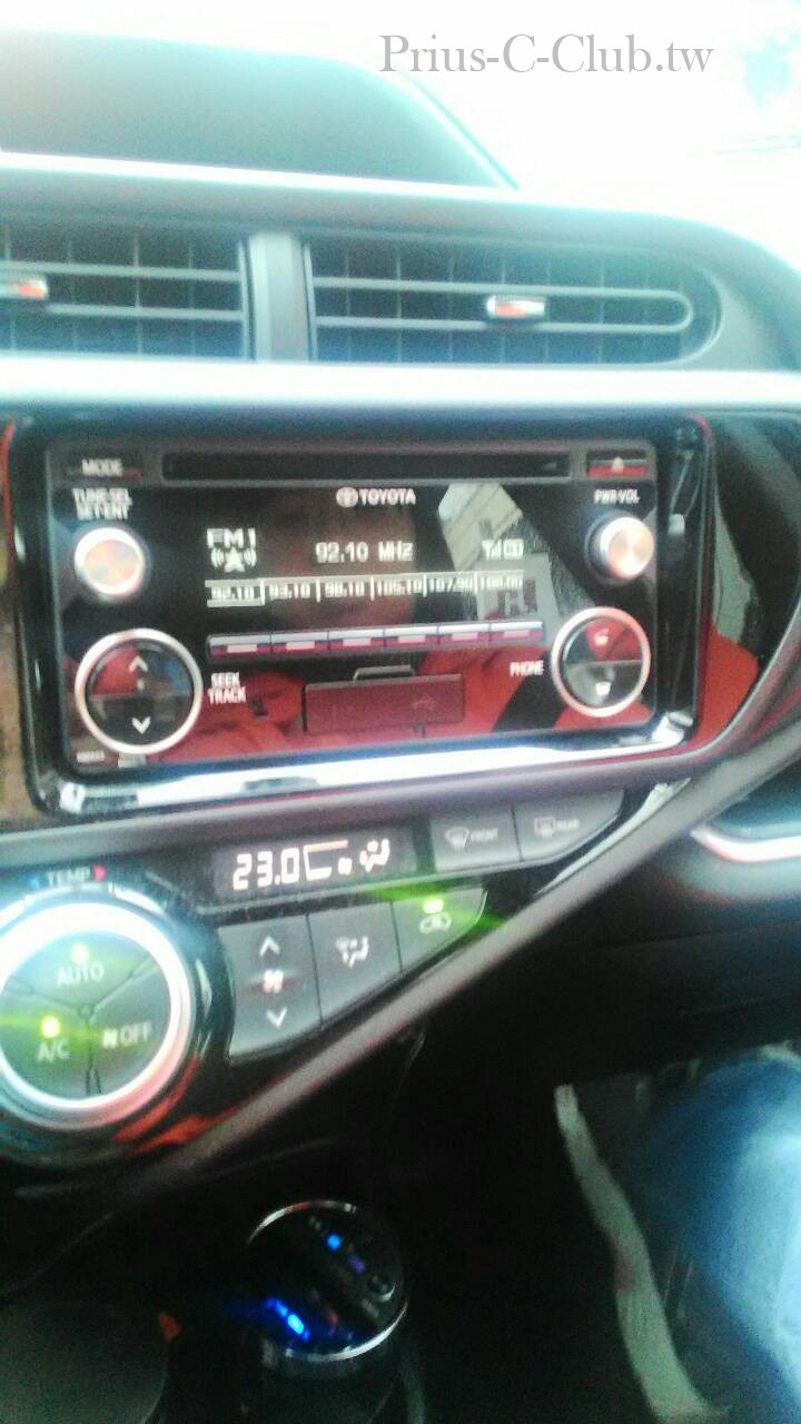

蠻多車友換先鋒,收訊變強唷
发表于 2015-11-9 07:45 | 显示全部楼层
我是換Autonet的, 收訊變得很好, FM很清晰, 很立體, 所以原廠天線應該沒問題!
发表于 2015-11-9 23:09 | 显示全部楼层
換了Pioneer X2750BT,雖是入門機
但廣播和音響完全是另一個層次的體驗
別錯怪天線和喇叭囉!
一切都是被那台原廠主機拖累的⋯

一切都是那台宇碩主機的問題,根本就是瑕疵品{:041:}。想省錢的車友可以找新款Rav4的原廠主機,問業務或是拍賣搜尋有無Rav4新車換下的主機。可以直接裝上,免改線。4000搞定。換上後收音機收訊就變好了。原有的功能不變,還多了cd播放。只是原有副駕駛座的usb插孔就沒用了。

发表于 2016-1-13 12:32 | 显示全部楼层
難道不能買14年式以前的裝上嗎 ?
因為副駕的USB廢掉也是變得很掰咖啊,那個超實用的耶 !
发表于 2016-1-13 14:20 | 显示全部楼层
如果是我,我可能會買台14年式前的那組裝上 {:032:}
发表于 2016-1-14 09:47 | 显示全部楼层
不想多花錢的話 可以版上詢問14年以前的車機
藍芽連線快 聲音也還不錯{:106:}
