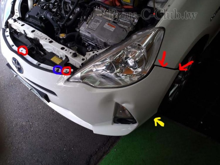

 楼主| 发表于 2015-10-7 12:00 | 显示全部楼层
本帖最後由 waynesun 於 2015-10-7 12:10 編輯
Dream 發表於 2015-10-7 08:45
請問大大前保桿如何自拆,因為跟大大不同邊有A到一點,由於不明顯就沒理它,但因為略有變形和大燈的接合有個小 ...
unnamed.jpg 請看圖片中藍色圈圈那裡有個黑色的塑膠柱子
要用兩個尖銳物對夾起來~
要拔兩個,就是紅色圈圈的位置
(拔紅柱,不用拔藍柱,豬自己會拔)
然後從紅色箭頭那可以用手把前保桿撥開~
這時候就可以把手從那邊伸進去了~
如果手太粗伸不進去~
黃色箭頭那有個10號的六角,旋開後會開比較大~
裝回去也很簡單~ 紅色箭頭那邊輕輕一扣就回去了~
发表于 2015-10-7 12:36 | 显示全部楼层

发表于 2015-10-7 12:38 | 显示全部楼层
waynesun 發表於 2015-10-7 12:00
要用兩個尖銳物對夾起來~
要拔兩個,就是紅色圈圈的位置
(拔紅柱,不用拔藍柱,豬自己會拔)
我笑了~~~~~~~~~~~~~~~~

发表于 2015-10-7 14:18 | 显示全部楼层
要用兩個尖銳物對夾起來~
要拔兩個,就是紅色圈圈的位置
{:072:} Thanks a lot!
