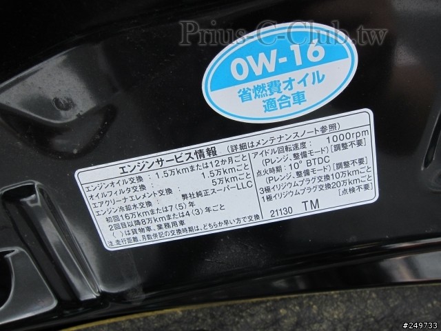

剛剛看到一張圖, 三爪比較不耐用?
原廠:
三爪火星塞更換: 10 萬公里
單爪火星塞更換: 20 萬公里 [不需檢查]

 楼主| 发表于 2015-11-1 13:01 | 显示全部楼层
kji0722 發表於 2015-10-31 22:20
台東的廠,就1間而已,沒得選,機油是ow20,9m,9月底才剛作10000保養,平常加92無鉛,今天早上進廠維修時沒昨晚 ...
我的機油是0W16. 看來跟機油無關.
再來換火星塞等2.3週應該是缺料.當時我的狀況也是要等,但好像國都有料,先跟國都調用.
工單至少 火星塞得更換要寫吧,畢竟是有實體更換,清潔節氣門不寫倒是還好.
這問題不怎麼好重現, 我也還在觀察弄了這些有無實際效果.
