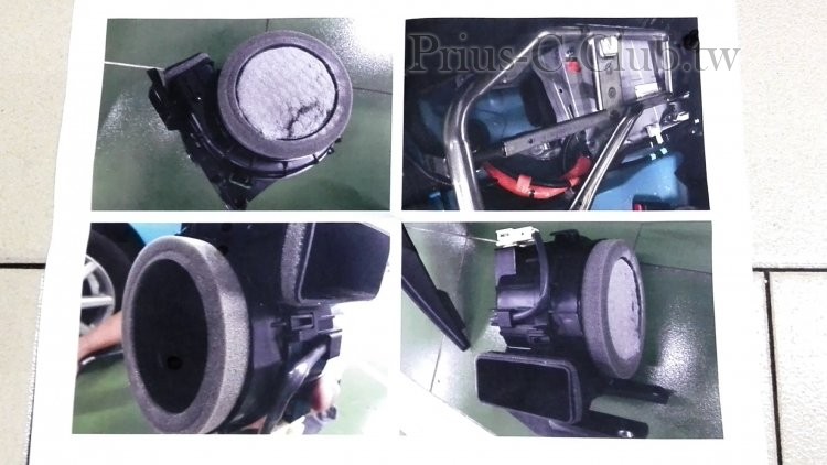

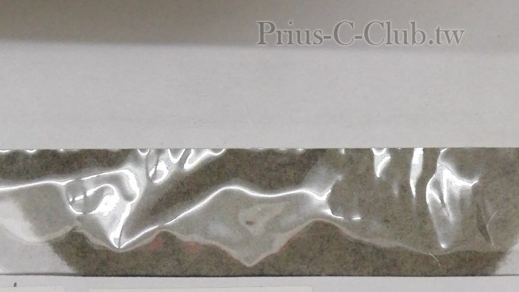

 楼主| 发表于 2015-10-28 22:55 | 显示全部楼层
本帖最後由 lifan 於 2015-10-28 23:00 編輯
感謝新竹南大2A廠終於找到原因,我已建議原廠下次有車友發生此問題不用再插電腦了,因為會沒有故障碼,廠長有留照片及棉絮,問題是平日上班都1人用車日開100公里為什麼會那麼髒,建議原廠縮短此項目清潔的里程數
