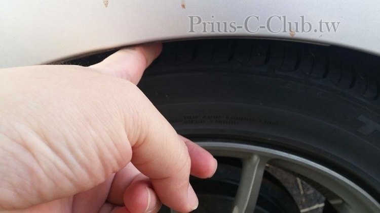

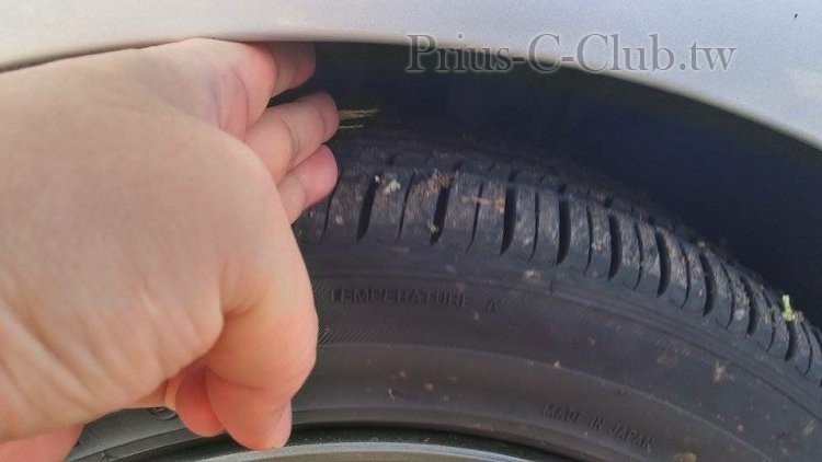

最後10%的不滿意就是車高了
剛開始設定前後都是3指高
使用一段時間之後變成前3指維持
後面剩不到1指
前面有車友提到剩1指半
有一個可能是我的手指比較肥
所以敘述上感覺有落差 XD

 楼主| 发表于 2015-11-22 08:01 | 显示全部楼层
本帖最後由 a09860 於 2015-11-22 08:09 編輯
後面剩不到1指,須斜插手指才能伸進去
後面剩不到1指,須斜插手指才能伸進去
後面剩不到1指(手指斜插才能伸進去)
前面維持3指
前面維持3指
前面還說維持3指

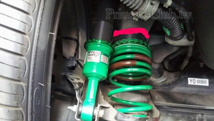

 楼主| 发表于 2015-11-22 08:07 | 显示全部楼层
本帖最後由 a09860 於 2015-11-22 08:19 編輯
廠商提供增加鋁墊來墊高後面的高度(紅色區塊)
廠商提供增加紅色區塊(訂製鋁墊)來墊高車身的解決方式
這個部分我不懂
請問各位覺得可行嗎?
另外還有一個解決辦法
就是後面彈簧使用原廠彈簧
則車高可以維持跟原廠一樣
(前面車高似乎不是問題,主要在後面)
請問各位如何選擇比較好?我大概再調整車高一兩次如果還是無法徹底解決就會放棄了
